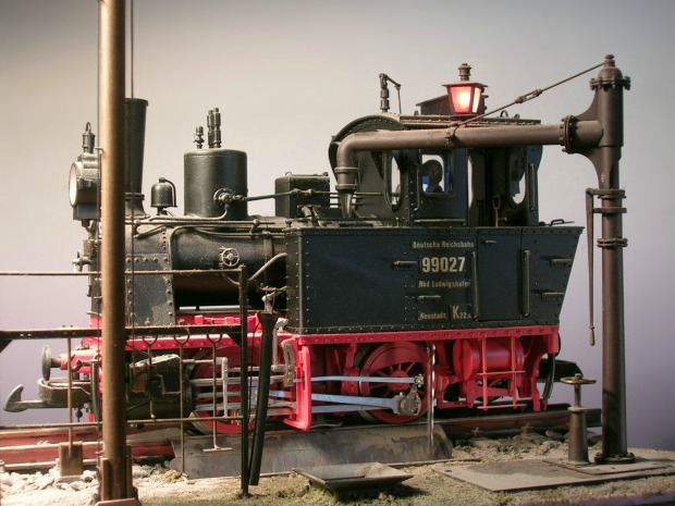

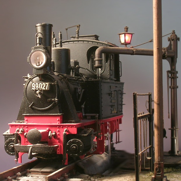

@Michl: Das Wasser wird recycelt, ich will a) keine Verschwendung betreiben und b) benötige ich den Wassertank der "neuen" 99 021 für ein 300 Gramm-Ballastgewicht. Das Spiel mit Wasser ist nicht nur Vorbild-gerecht, es macht auch Spaß. Die Pumpe kann auch über einen vom Handrad betätigten Wippenschalter in Gang gesetzt werden, ist aber noch viel zu laut. Da hätte ich auf Sicht gerne etwas besseres.
Achtung ISDN-Nutzer, bitte ducken, hier kommen rund 380 kiloByte!
Die 99 027 am Wasserkran.
Gepinkelt wird weiter hinten ;-). Rechts am Schürhaken-Ständer der oben am Wasserkran-Auslaufstutzen einhängbare "Schlauch".

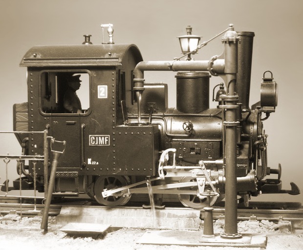

Chiaras umgebaute Toytrain®-Lok pinkelt schräg und vorne.

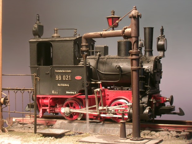

Mit Schlauch geht's auch :-) - hier mit der "alten" 99 021. Die hat noch keine Wasserdurchführung.
