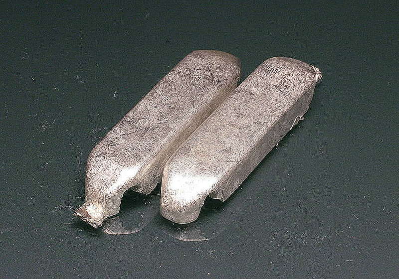

Na, da komme ich ja just in time :D . Die Panto-Schiffchen sind bei der Gussorgie diese Woche mit angefallen. Ich hatte den Dingern eine neue Form spendiert, da die alte eine blöde Formtrennkante hatte.
So gehen die Dinger nun raus (nicht nachbearbeitet). Natürlich nicht nur an Stefan, sondern an alle, die hier gerufen haben. Den Anguss und ein paar kleine Fehlerchen entlang der Formtrennung dürft Ihr selbst wegfeilen. So schwer ist das ja nicht. :wink:
Ich rechne mal zusammen, was mich die Dinger kosteten (kann nicht viel sein) und schreibe Euch dann alle an. Bitte nicht gleich ungeduldig werden, wenn Ihr nicht gleich morgen was von mir hört.

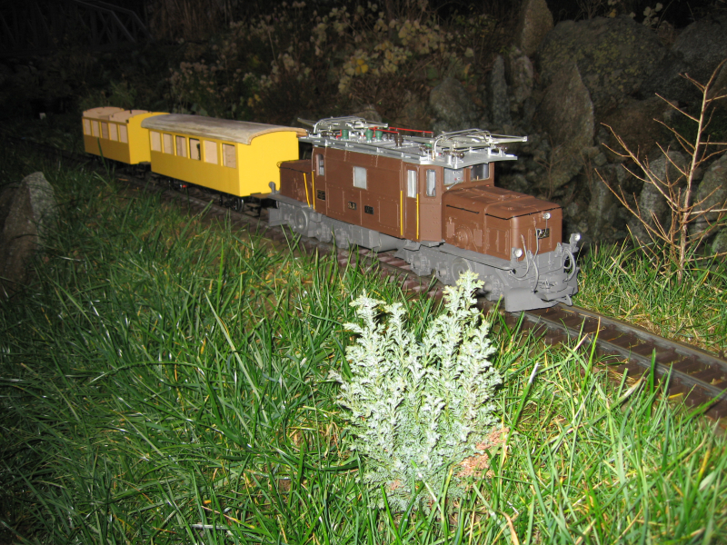

Noch ein Foto vom Dienstag:
Leider ist es zur Zeit der Testfahrt immer so Dunkel, dass ich nur mit Blitz fotographieren kann. Die Antriebsstangen musset ich demontieren, da sie immernoch verklemmten. Habe mich aber heute nochmals dem Problem angenommen, nun sollte es klappen.

nachdem die "Schiffchen"-Aktion hier auf dem Brett entstand und morgen die meisten von den Dingern zu Post gehen, hier noch ein paar Hinweise.
@ Stefan: ich hoffe, das ist o.k., dass ich diese einfache in Deinem Thread hinterlasse. :gruebel: :unknown:
:arrow: Wie Ihr aus der "Abrechnung" gesehen habt, gebe ich die Schiffchen zu Selbstkosten ab. Insofern dürft Ihr Verputzarbeiten selbst durchführen. :wink:
:arrow: Zunächst solltet Ihr den Anguss und die kleineren Fehlerchen entlang der Formtrennkante (Unterkante des Teilchens) beseitigen. Das geht recht gut mit Schlüsselfeile oder kleiner Sandpapierscheibe (z.B. Proxxon)
:arrow: Wer Lackieren will muss unbedingt grundieren :!: Rainer Schäfer bietet gute WM-Grundierung an. Wer noch "Stoffelgrund" hat, verwendet den. Zur Not geht auch eine gute Buntmetall-Grundierung.
:arrow: Wer zu faul ist zum Lackieren, kann die Dingelchen entweder ganz, ganz vorsichtig sandstrahlen oder verpasst ihnen mit sehr feinen Schleifpapier eine gleichmäßige Oberfläche.
:arrow: Die Abdeckungen bitte nicht im Panto festlöten. Das dürften sie nicht überstehen. Einfach vier Tröpfchen Sekundenkleber-Gel auftragen und die "Schiffchen" in den beiden unten querliegenden Rundmaterial-Stücken des Pantos einrasten. Fertig.
Grüße vom Stoffel

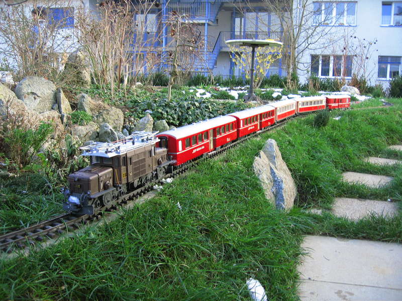

Noch ein Bild vom heutigen Fahrtag.
@Stoffel: Das Problem ist sehr Typisch für die LGB Krokos. Von drei haben drei das selbe Problem. Wie kann es auch anders, wenn Kunststoff in Kunststoff läuft, muss ja irgend eines der Teile Abnützung zeigen.
