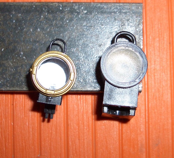

und einmal die Ausführungen der Brawa und LGB-Lampen im Vergleich:
Lampen (Floedo)

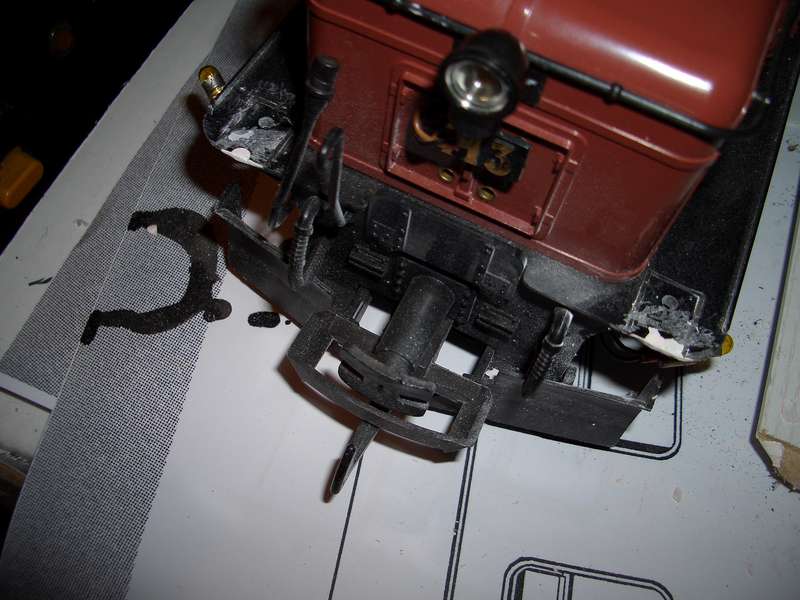

Zuerst werden die alten Lampen entfernt, die Arretierung der LGB-Lampen mit einem Messer abgeschnitten. Danach die alte, nicht mehr benötige Einkerbung zuspachteln und die alten Glühbirnchen habe ich durch kleinere von Conrad ersetzt. Der Lichtausgang des Decoders wurde entsprechend gedimmt.
Seiten_gespachtelt (Floedo)
Und so sieht das ganze nach dem Anbringen der neuen Lampen aus. Ist zwar nur ein kleiner Umbau, mir gefällt das Modell nun doch gleich deutlich besser.
