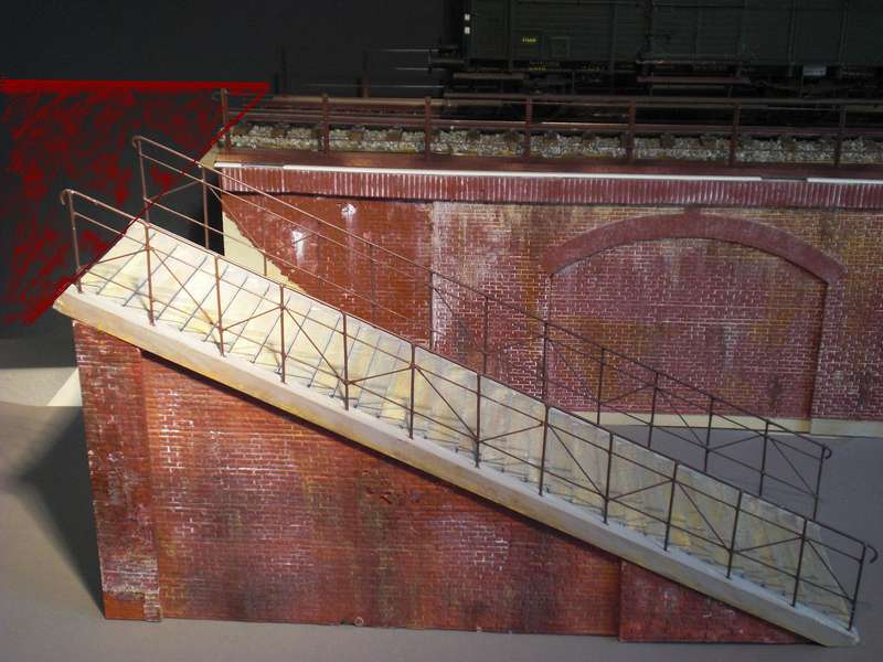

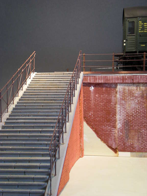

dort wo die Stufen bis zur Mauer reichen, kann man das teure Geländer durch einen an der Wand montierten Handlauf ersetzen. Wo aber, wie im Tobias Fall, die Treppe infolge ausgemauerten Rundbogen und am Abgangsbeginn vorhandenen Simsen die Treppe auch an der Mauerseite freisteht, also die Stufen die Wand nicht erreichen, ist auch dort ein Geländer aus Sicherheitsgründen zwingend erforderlich. Tobias hat nicht nur ein schönes Modul gebaut, er hat auch alles richtig gemacht.
Schöne Grüße und weiter so
Gerhard.

ich finde es auch perfekt so wie es ist. Und ein bisschen künstlerische Freiheit gehört schließlich auch zum Modellbau, damit man die Handschrift des Erbauers auch gleich wiedererkennt. Ansonsten gibt es wieder Einheitsbrei, wie man ihn auch kaufen könnte.
Klasse umgesetzt :!:
Achim

Andreas,genau was Du sagst,waren auch meine Bedenken.ich hab dann mal einen

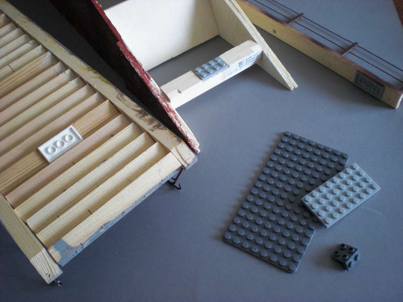

Handlauf hingehalten:mit den verschieden langen Armierungen durch die unterschiedlichen Abstände zum Mauerwerk sah das aber komisch aus.Auch wäre dadurch das Problem entstanden,daß der Lauf schwer abnehmbar zu konstruieren wär,was das Ganze Mauerteil empfindlicher bei Auf und Abbau gemacht hätte.Ich hatte lange nach einer Möglichkeit gesucht ,alles exakt positionieren zu können,aber Empfindliches abnehmbar zu machen.Erst vor einem Monat kam mir dann die Idee:Lego !Sicher primitiv ,aber effektiv.Für größere Elemente nehm ich auch größere Verbindungsplatten.Bis jetzt bin ich sehr zufrieden.Und dann machte ich mir teilweise die Gedanken von Gerhard:
wäre für ein "schmächtiges Preiserlein" der Spalt zwischen Treppe und Mauer beim Ausrutschen nicht gefährlich..?

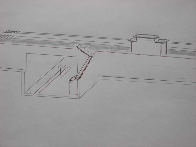

Gab/Gibt es Bahnhöfe,bei denen der Bahnsteig über Brückenelemente (hinaus)geht?.So würde ich es gerne Bauen,dazu eine simple Skizze:
Bedankte Grüße von Tobias

Das Geländerthema wäre vielleicht besser in einem Architekten- oder Tragwerksplanerforum aufgehoben; ich möchte aber trotzdem nochmal drauf eingehen.
@Christoph
Der Patient hat geschrieben:Zwar haben die Werktätigen des Volkes endlich die Treppe erhalten,doch erst im nächsten Fünf Jahres Plan werden sie den Bahnhof bekommen
Alles klar? Davon abgesehen kenne ich keine Bahnverwaltung, die (egal zu welcher Zeit) das Geld aus dem Fenster geworfen hat ... .
Die Treppe selbst scheint ja nicht nachträglich angebaut worden zu sein; jedenfalls spricht das Mauerwerk dagegen.
Insofern stellt sich natürlich die Frage, wieso die Bögen so tief nach innen versetzt sind (zumindest an dieser Stelle).
So würde es auch gehen
aber der Zug ist abgefahren.
Man kann sich natürlich hinstellen, kurz und oberflächlich drüber schauen und alles toll finden.
Kann man, muss man aber nicht, denn wenn man sich das Bild wieder und wieder anschaut, dann stellt sich plötzlich ein Fragenkatalog.
Das Geländer einfach weglassen? Geht nicht, denn zwingend vorgeschrieben (da öffentlicher Raum) ist ein Handlauf.
Das gilt nach deutschem Recht sogar für Fenster- und Maueröffnungen.
So, wie die Treppe angesetzt ist, stockt anfallendes Oberflächenwasser in dem entstandenen Spalt am Bogen. Zudem ist das ein prima Mülleimer ... .
Der Übergang zwischen den Geländern ist völlig offen. Geht so auch nicht.
Wie werden beim Außengeländer eigentlich Horizontallasten aufgenommen?
Zu meinem eigenen Trost sage ich mir immer wieder, dass beim nächsten Modell alles anders und besser wird :cry: :lol: .

...der Zug ist noch am Anfahren,Andreas.Ich hatte die "Rückseite " des Aufstiegs vorsorglich schon vermauert.Ich könnte doch a)die Treppe dann einfach am Bahnhofsmodul quer ansetzen oder auf dem jetzigen Modul b) parallel etwas versetzen.Die eingefügte Zeichnung soll dann die Platte vom Bhf andeuten.
Damit müßte ich doch einige Kriterien erfüllen?(Ich versuche auf konstruktive Kritik auch zu reagieren,wenn es sich nicht als reine Theorie erweist,wie bei den angeblichen Gegenbögen im Straßenpflaster-erste Seite-so eine Pflasterung hab ich bis Heute nämlich nicht entdecken können...)
Allerdings mit dem Sparen bei jeder Bahngesellschaft-da bin ich mir mit den Größenwahnprojekten Erfurt-Berlin bzw S 21 bei der Bahn AG nicht so sicher :wink:
verschleuderte Grüße von Tobias

ungerne mische ich zu dem skizzierten Aufgang zum Bahnsteig ein :oops:
Aber:
Direkte Zugänge zum Bahnsteig wird es bei dieser Bauausführung wohl eher nicht gegeben haben :shock:
"Beförderungsfälle" waren über diverse Jahrzehnte gezwungen, die Bahnsteige durch das Bahnhofsgebäude zu betreten :!:
Grund:
Die Bahnsteigkarte,
ohne die, sofern ohne Fahrkarte, kein Zugang zu den Bahnsteigen möglich war (z. B. Empfang/Verabschiedung des Besuches) :!:
Da musst Du Dir schon mal was einfallen lassen :twisted:

Wenn die Variante a) noch machbar ist, dann wäre das mein Favorit:
Du hättest dir sehr elegant den Zugang geschaffen (mit einem glaubwürdig breiten Bahnsteig) UND
es lässt sich ja wirklich noch ´ne Menge mehr draus machen (in den Bogen einen kleinen Händler
und den Zwischenraum (dann unter dem Bahnsteig) die Bahnhofsmission ... :-)).

Ja Karl Heinz,
Dein Einwand ist natürlich völlig berechtigt !Ich hab einfach die S-Bahn in Stuttgart,die ich ab und an benutze angedacht...und bei der DR Ost wurde
laut "Gockelsuche" die Bahnsteigkarte sogar erst 1970 abgeschafft !Da hätte ich mich jetzt wieder sehr "gefreut",wenn der berechtigte Einwand nach dem Bau gekommen wäre,also vielen Dank.Der Bahnhof ,aufgeschnitten ,wird den Treppenaufgang in der Halle aufnehmen,daß gefällt mir sogar noch viel besser als die fehlerhafte Skizze.Und die Handläufe kommen so an das Mauerwerk,wie Andreas auf dem Bild gezeigt hat :wink:
erleuchtete Grüße von Tobias
P.S...jetzt frag ich mich natürlich,wie bei den direkten Zugängen die Karten kontrolliert wurden,nach Deinem Bild ,Andreas :?
ansonsten werde ich es so machen,wie Du vorgeschlagen hast
