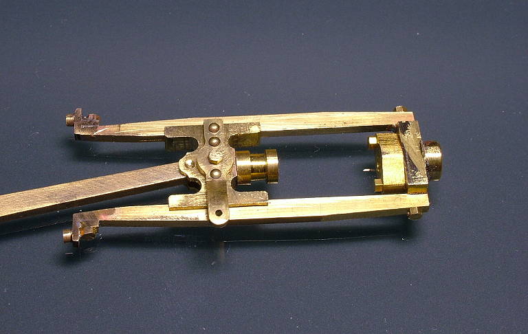

Nicht nur nach Winfrieds Geschmack. Das ist ja Phantastisch. Und das alles von Hand gefräst. :respekt:
Wie wirst du die Stangen an der Serie denn machen? Weissmetall?
Nööö, Weismetall ist für so filigranes Zeugs nicht abriebfest und stabil genug. Da kommt irgendwas Festeres her ......
Vermutlich werde ich aber mit einem WM-Zwischenmodell arbeiten. :gruebel: Wir werden sehen. :nixweiss:

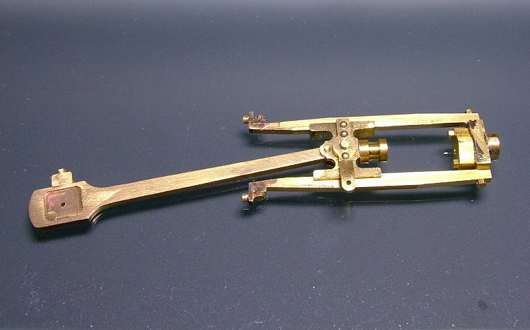

das Thema Gleitbahn ist nun auch mit einem Häkchen versehen ...
...... nun geht´s an die Vorarbeiten, um ein Replizieren zu ermöglichen.

Ich gebe zu, das Steuerungszeugs stellt für mich eine neue Herausforderung dar. Und je länger man sich damit beschäftigt, desto bekloppter wird man bzw. desto genauer will man die Brocken nachbilden. :oops: Da werden die Teilchen dann ganz schön klein und die Finger mächtig dick. :gaga:

ich will mich hier mal auch meinen Vorrednern anschließen. Deine handwerklichen Fähigkeiten lassen mich z.B. ganz schön alt aussehen - na ja, bin ich ja auch. Alter, Unfähigkeit und Finanzlage lassen mich auch bislang auf CNC verzichten. Aber so was von Hand runterkurbeln muss man auch erstmal können. Wie machst Du die Rundungen: von Hand auf x-y oder auf dem Rundtisch?
Wie schon im Gespräch bemerkt, sind die Teile eigentlich viel zu schade, abgegossen zu werden, und wie hier im Thread schon gesagt wurde, viel zu schade, um elektrisch angetrieben zu werden. Aber für Dampf müssten die Teile doch recht genau passen, d.h. zum replizieren mit Übermaß gegossen und an Gleit- und Paßsstellen nachgearbeitet werden. Und zusammengestezten Steuerungsteilen, oder solchen aus Weißmetall würde ich mechanisch im Dampfbetrieb nicht trauen, um dem Dampftraum von weiter oben hier mal eine Träne nachzuweinen. Zumal, wenn ich das richtig gesehen habe, die Schwinge nicht funktional ist? Ansonsten ist halt CNC zum Replizieren passgenauer Teile schon toll......
Eigentlich darf man das kaum laut erzählen..... :oops: Ich hoffe, wir haben keinen Arbeitsschutzbeauftragten hier. Nicht ohne Grund haben die Augen Bohrungen. Durch diese Bohrungen spannte ich die Stängelchen auf, so dass sie (schwergängig) drehbar sind. Dann einfach mit dem Fräser seitlich ran und in 0,2mm-Schritten Material abgenommen. Die Dinger drehte ich dabei einfach per Hand, bis die Rundung entstand. :idea:
Wie schon im Gespräch bemerkt, sind die Teile eigentlich viel zu schade, abgegossen zu werden ..... Und zusammengestezten Steuerungsteilen, oder solchen aus Weißmetall würde ich mechanisch im Dampfbetrieb nicht trauen, um dem Dampftraum von weiter oben hier mal eine Träne nachzuweinen.
Angesichts der Anzahl der benötigten Stängelchen (48 Teile für eine Lok) erscheint mir Guss schon die gebotene Technik. Dann ist ja auch nichts mehr zusammengesetzt, sondern jeweils ein Stück :wink: In Bezug auf Weissmetall stimme ich Dir zu. Das ist für solch filigranes Zeugs nicht geeignet.
Ooops :oops: erwischt. Stimmt. Die Schwinge ist immer in Neutralstellung. Bei elektrischen Antrieb rechtfertigt es einfach den Aufwand nicht, eine funktionale Schwinge auszuführen. Daran scheitert aber natürlich auch die Verwendung des Gestänges für Echtdampf. :roll:
Grüße vom St :) ffel
