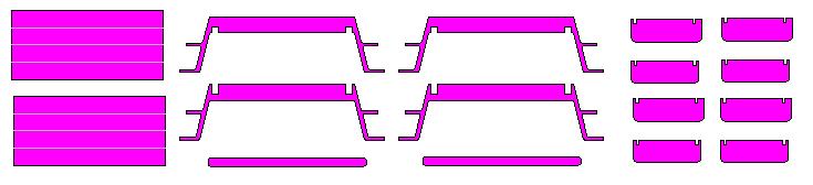

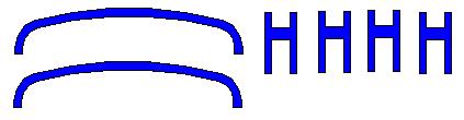

So... Das Dach und die Türen fehlen noch...
Einiges von dem Kleinkram habe ich zur Kostenminimierung rausgeworfen (Sicherheitskopie vorhanden)
wagenteile_1 (Waldbahner)
grau : 3mm Dick
lila : 1,5mm
blau : 1mm
Gruß, Gerd

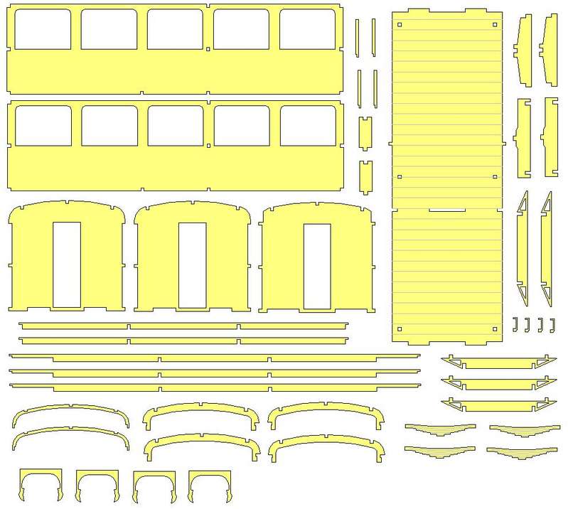

hier nun die fertige Übersicht für den RhB 2081.
Für das Dach habe ich 0,4mm Sperrholz vorgesehen, welches "Fremdbeschafft" werden sollte. Grund für diese Entscheidung war, daß ich das 1mm nicht um die engen Radien gebogen bekomme. Durch das Spantengrüst wird Stabilität später ausreichend sein.
Wer möchte kann aber auch ein bis zwei lagen Pappe von Conrflakes-Schachteln drüber kleben.
Diese Zeichnungen sind nun für die 22.5er Version. Ich werde diese nun in der Länge auf 1:26, passend zu meinen Modellen schrumpfen und diese dann beim Harald als Prototyp in Auftrag geben. Mal schauen was draus wird.
Gruß vom Gerd
rhb2081 1,5mm (Waldbahner)
rhb2081 1mm (Waldbahner)
rhb2081 3mm (Waldbahner)

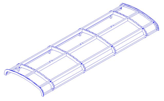

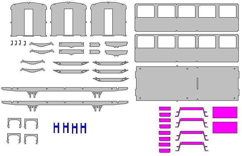

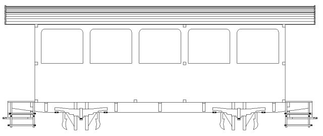

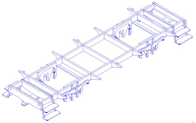

So. Nach den Tipps von Harald habe ich nun auch mal ein Dach gezeichnet. Somit sind nun endlich alle Teile beisammen für den ersten Wagen. Die Zeichnungen muß ich nur noch ins richtige Format bringen und ein wenig zusammenstellen, dann können sie auf die Reise gehen.
Da ich sämtliche Zeichnungen in Autocad gemacht hatte, konnte ich mal eben das Ding in 3D wachsen lassen. Prompt habe ich noch 4 Fehler gefunden, was später so nicht gepaßt hätte :rolleyes:
Jetzt bin ich zuversichtlich, daß alles paßt.
Ich freue mich schon auf die fertigen Teile.
PS.: nu hab ich doch glatt die Bilder vergessen :-(
Bei diesem Exemplar handelt es sich um meinen Wagen in 1:26 !!!
dach (Waldbahner)
fertig (Waldbahner)
rahmen (Waldbahner)
Gruß vom Gerd

Re: RhB-Wagen lasern lassen ?
Beitrag von RhBler »
Hi Gerd
Das haut mich um. Echt super der Wagen. Da
freue ich mich schon riesig auf den (vieleicht auch
die)Wagen. Hoffentlich läuft alles rund.
MfG Stefan

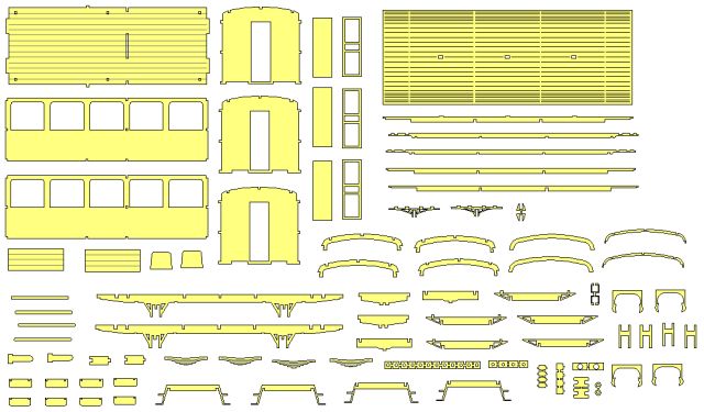

Nach Ablauf der letzten Nacht habe ich eute nochmals nachgelegt. Die komplette Teileübersicht sieht nun wie folgt aus :
Oben links sind der Boden, die Seitenwände und die innere Trennwand zu sehen. Darunter die beiden Bodenstücke für die Bühnen und die Übergangsbleche. Daneben reihen sich die 3 Türen an. Rechts von oben ist das Dach mit seinen Längs und Querspanten zu sehen. Dazwischen sind die Dachstützen im Bühnenbereich, welche Paarweise verbunden sind.
In der unteren Reihe geht es rechts mir den 4 Halterungen für die Druckfedern los. Darunter liegen die Trittstufen und die Befestigungen für die LGB-Kupplungen. Nach rechts reihen sich dann oben die Seitenwangen und die Querverbinder an. Darunter sind die 4 Federpakete und die Trittstufenhalter zu sehen. Die kleinen, aneinandergereihten Teile sind die Stücke für die Achslager bestehend aus 12 Mittelstücken, 4 Innenteilen, 4 Frontteilen und 4 Deckeln. Innenreil kommt ein 4mm Messingrohr als Achslager. Rechts aussen kommen dann noch die einfachen Bremsattrappen und optische Versteifungen für die Achslager.
Ich werde das ganze nun noch nach Materialstärken sortiert ins Corel packen, und das ganze dann mit einer erklärenden Mail an Harald schicken.
