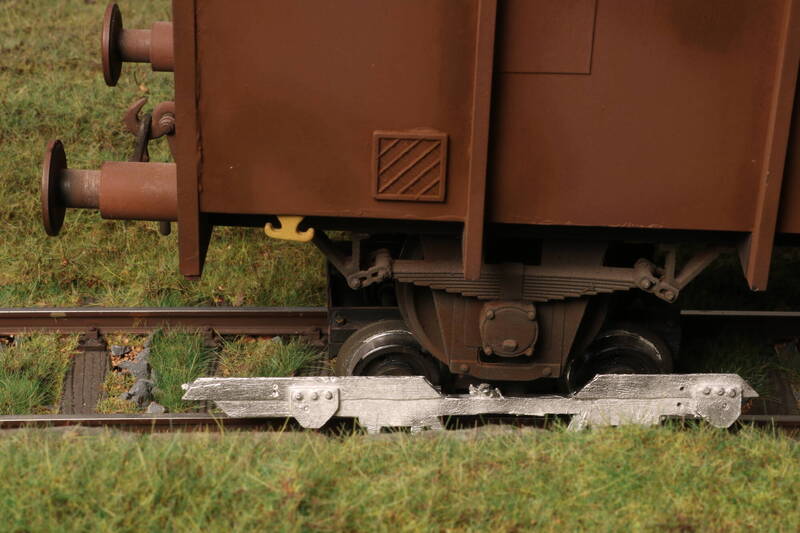

Hallo Rollbock-Freunde,
war schon das zuletzt gezeigte Bild eine ganz gute Motivationsspritze, gleich hinterher noch eine:
rb347 (Kellerbahner)

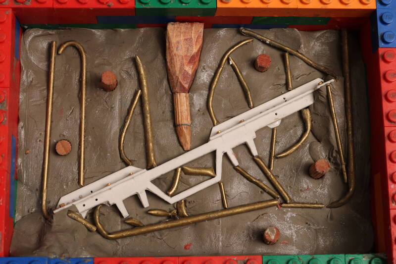

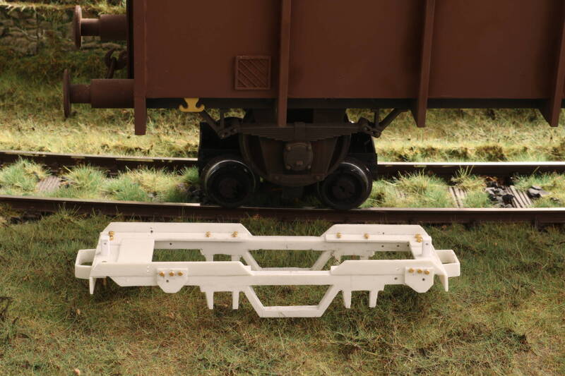

Ja, so soll er später mal aussehen der SHE Rollbock – hier im Vergleich zu seinem (ungebremsten) NWE Brüderlein !

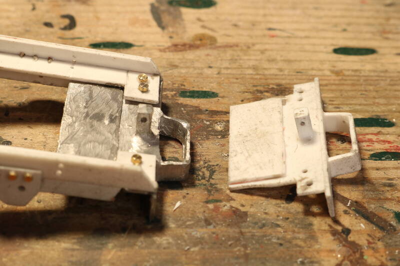

Weiter bestückt nimmt er so langsam Formen an:
rb350 (Kellerbahner)
Zumindest im Rohbau, also als Urmodell(e).

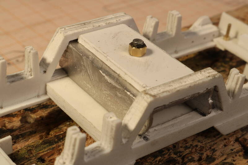

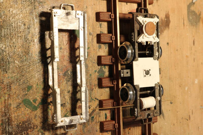

Dann was jetzt kommen muss ist ja klar:
rb357 (Kellerbahner)
so kann er nicht bleiben, schon gar nicht in vervielfältigter Form !

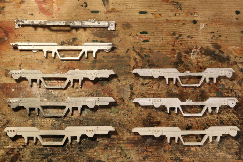

rb360 (Kellerbahner)

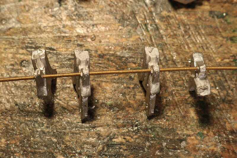

War die SHE-Kuppelstange schon eine ziemlich lange und auch mit feinen Teilen versehen,
ist nun der erste Guss einer Seitenwange auch wieder spannend …
… und:

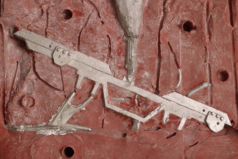

rb365 (Kellerbahner)
gelang ! Schon beim erstem Mal !

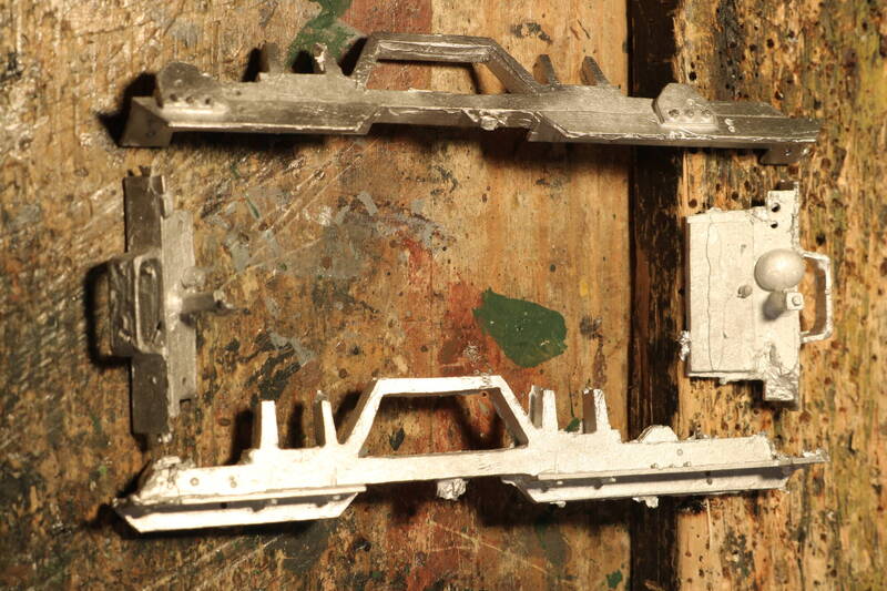

Und so ging es glücklicherweise, dann das braucht man auch bei jeder Form und Guss, weiter:
rb367 (Kellerbahner)
Und so waren dann schon 2 rechte Wangen vorhanden, also Ausgangsmaterial für schon mal 2 SHE-Rollböcke 😊
Und weil die Freude darüber so groß war wurde sich gleich ins Gras gelegt 😉:

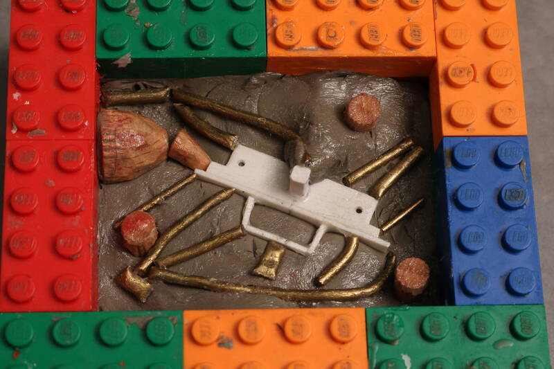

rb371 (Kellerbahner)
Aber natürlich sich dort nicht ausgeruht, denn mit einer oder mehreren rechten Wangen alleine kann man keine Rollböcke herstellen.
Also:

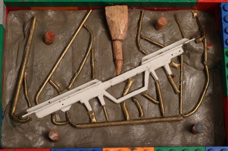

rb373 (Kellerbahner)
kommt jetzt die linke dran !
Und wieder bewahrheitete sich ein Slogan aus der Adenauer Zeit: den linken kann man nicht trauen ! 😉😉:

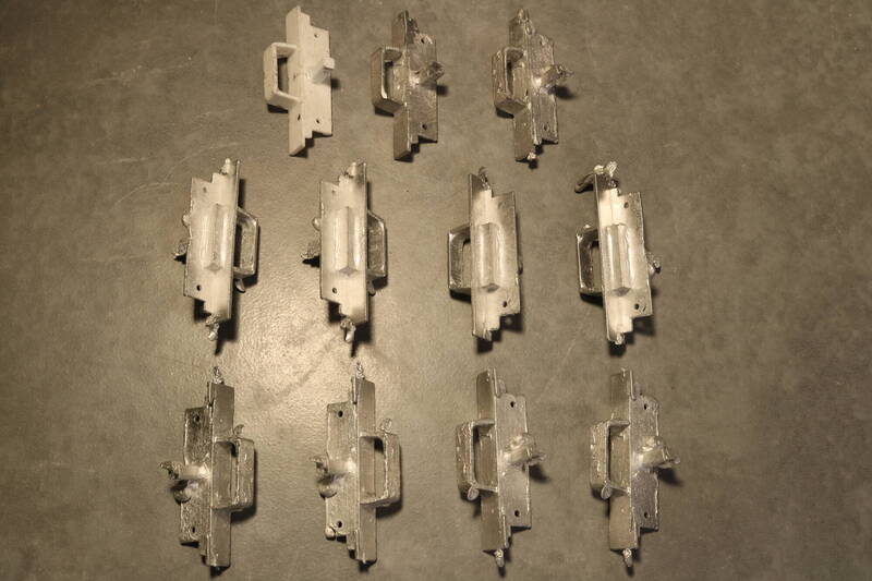

rb375 (Kellerbahner)
Denn auf diesem Vorzeigebild oben sind nur die guten Abgüsse zu sehen. Die anderen (beiden) die nichts geworden sind waren natürlich schon eingeschmolzen 😉

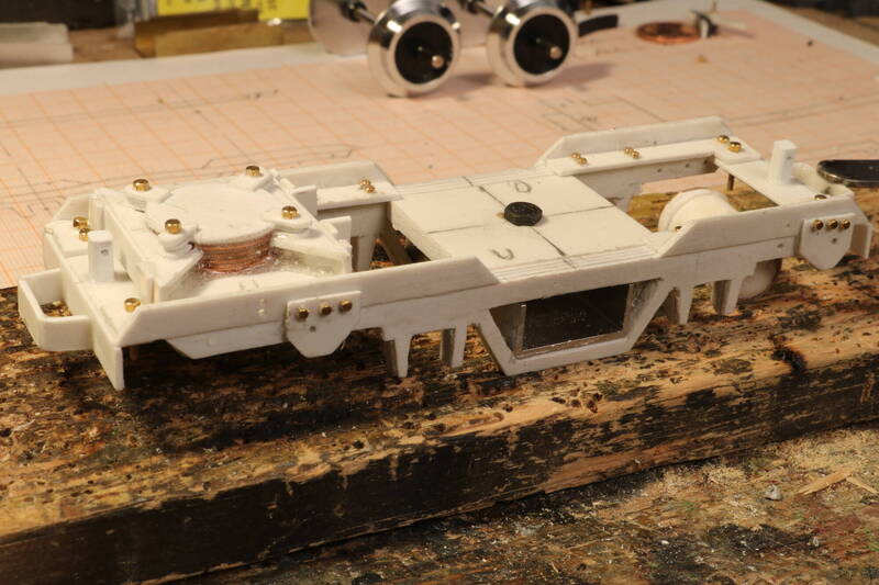

Nun aber auch eine Ausbeute von 50 % beim Gießen von solchen Oschi´s ist für mich kein Problem, es dauert halt nur etwas länger aber das bzw. die Ergebnisse zählen schließlich.

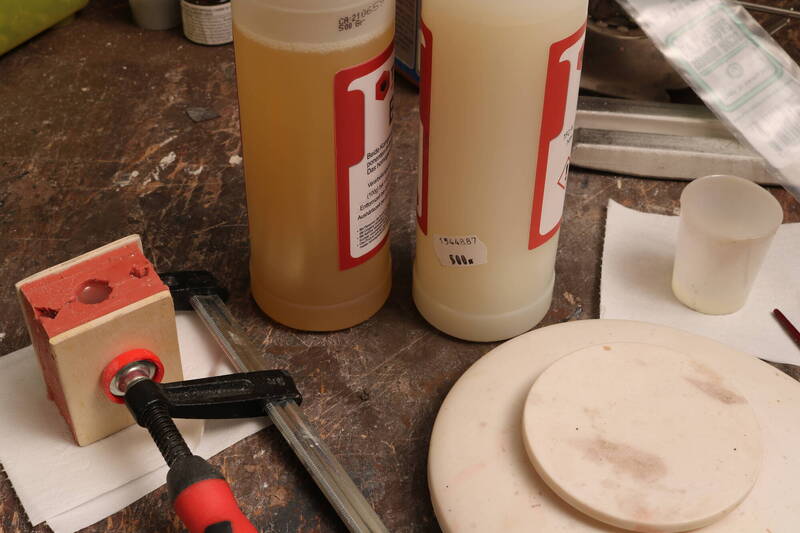

Und das taten sie dann auch bei der nächsten Aktion:

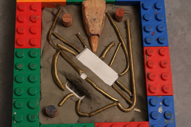

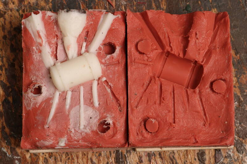

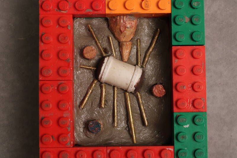

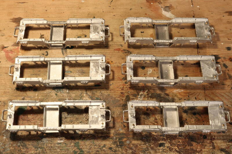

rb377 (Kellerbahner)
Hier war mir schon von vorne herein klar, dass es kritisch wird. Das sieht man schon am Knethügel in der Mitte bzw. den Kupplungsdorn umschließend …
… und so kam es dann auch - jedoch:

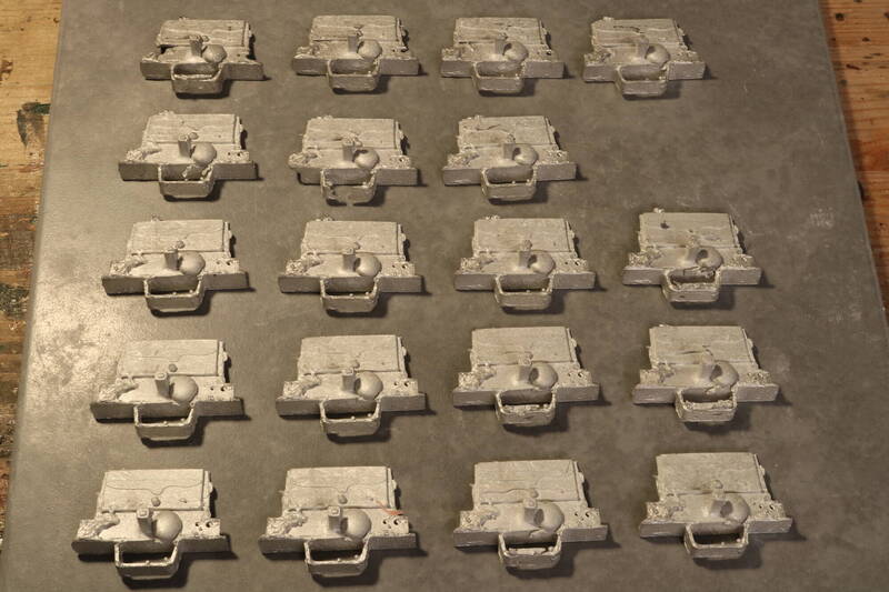

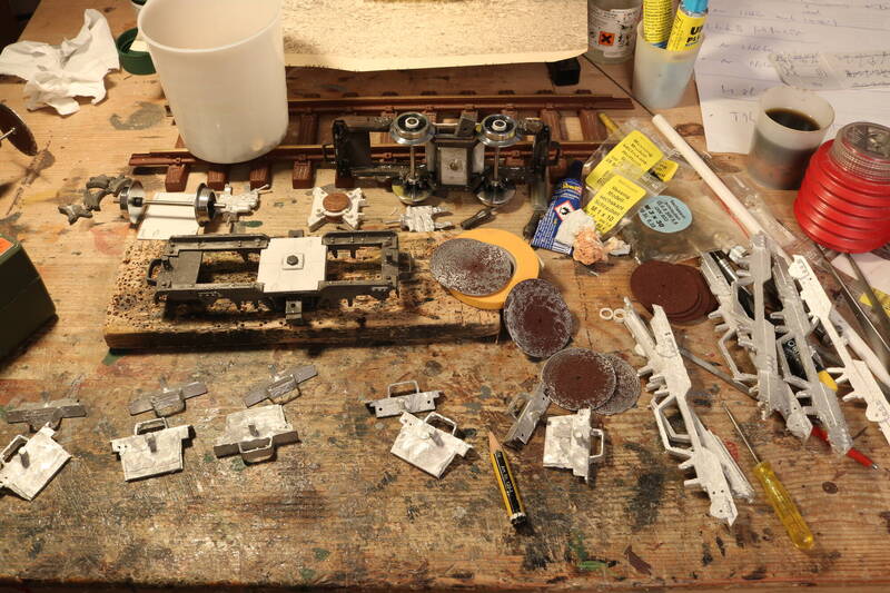

rb380 (Kellerbahner)
Alles in allem, was heißt: bei 19 Stück war die Qualität angesichts der doch dem Guss nicht gerade förderlichen komplexen Urform doch ganz gut.
Natürlich muss man über die Zinnblase geflissentlich hinwegsehen – oder später besser die Flexscheibe rotieren lassen … 😉
Und dann passt es dann doch !:
rb400 (Kellerbahner)
Zwar nicht 100 % ein Abbild des Urmodells aber was nützt ein tolles Abbild, wenn die Funktion nicht erfüllt wird.
Und das erfüllt sie – zumindest an einem Ende des SHE-Rollbocks 😉

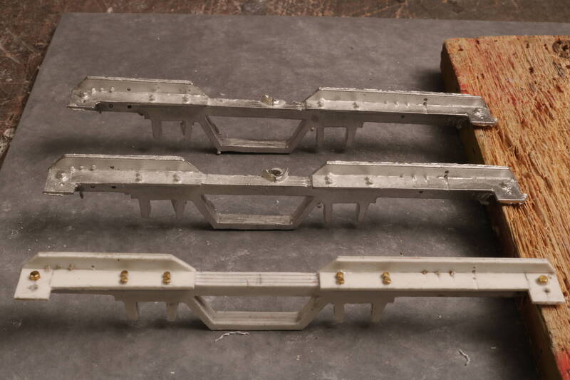

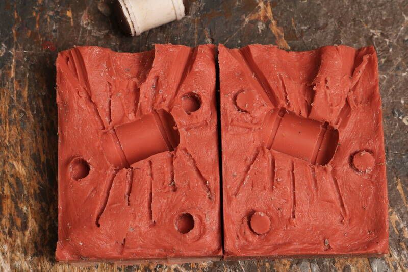

Und nicht nur die bekannte Wurst hat ja zwei, also gleich dann das zweite Risiko eingegangen:
rb385 (Kellerbahner)
und aus der ersten gelernt: der Knetkegel kann kleiner ausfallen, das müsste auch gehen …
… und es ging !:
rb403 (Kellerbahner)
Besser als bei beim größeren Zwischenstück, was ja nicht unbedingt verwundert. Das zeigt schon die wohl inzwischen obligatorische aber dafür deutlich kleinere Weißmetallblase 😉
Aber auch die gute, weil deutliche Abbildung der beiden Löcher – die aber gewollt sind, für die Schrauben ! 😊
Und was bei beiden auch gut geklappt hat: die Kupplungsdorne ! Damit sollten sich die Rollböcke gut kuppeln lassen !
