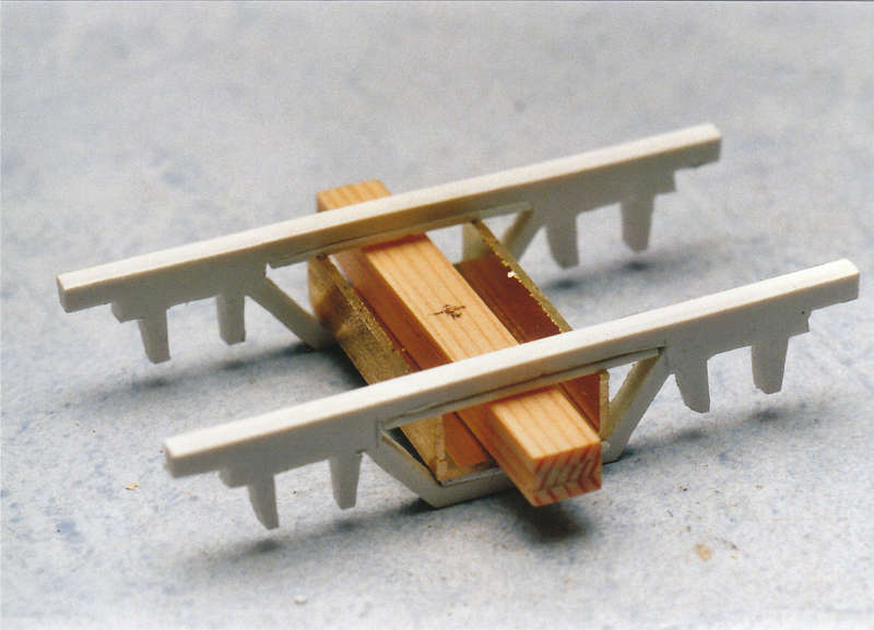

Um genügend (?) Stabilität zu bekommen ist das Vierkantteil aus vorgebohrtem Messing das auf das zurecht geschnittene PS-Plättchen geklebt ist.
Daneben der Querbalken, der später die Räder des Wagens tragen soll. Dafür kam ein „richtiger“ Balken aus 1 x 1 cm (real etwas weniger: eher 0,9 x 0,9) Kiefernholz gerade recht.

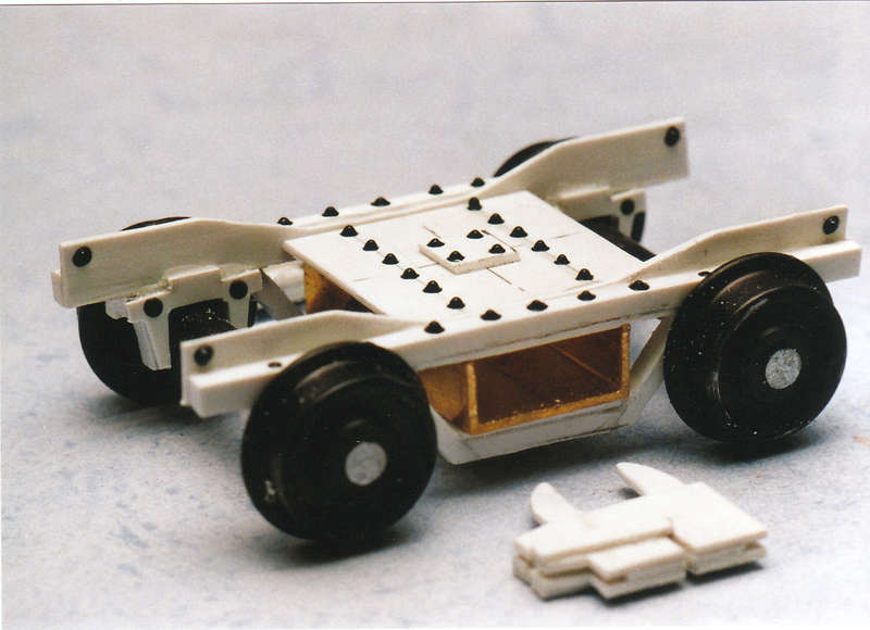

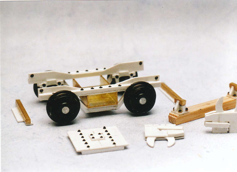

Zuerst aber ein Zwischenstand: der zusammengesetzte Rahmen des Rollbocks:
rb03 (Kellerbahner)
Mit M 1,2 Schräubchen war das für meine Pranken gerade noch machbar. Auch für die „Größe“ der vorgebohrten Löcher im Vierkantmessing. Aber es hält.
Für den ersten Schritt nicht zu schlecht. Mal sehen ...

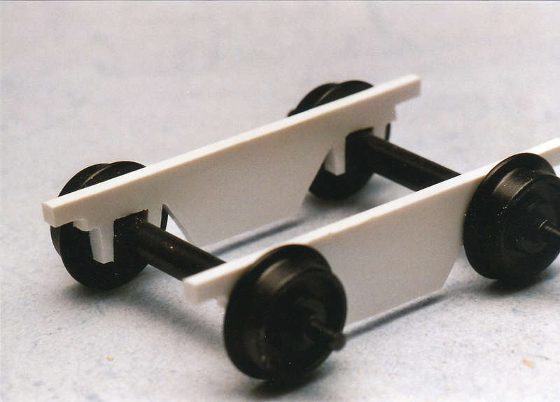

die Labilität der zusammen geklebten PS-Platten war mir doch zu groß :stop: . Deshalb nochmal die Seitenteile aber diesmal aus einer 2 mm dicken PS-Platte geschnitten:
rb04 (Kellerbahner)
Für die Räder sind die Feldbahnradsätze von Bertram Heyn vorgesehen.

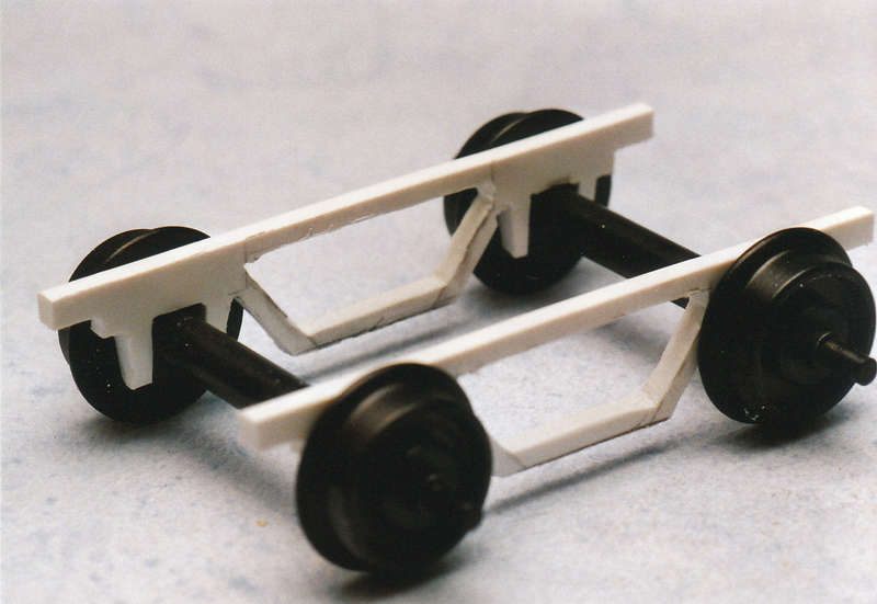

Aber vorher den Rahmen weiter bearbeitet ...:
rb05 (Kellerbahner)

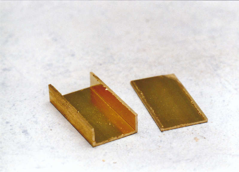

... damit das U-Profil zum Auflegen des Tragebalkens rein paßt und die Seitenteile auf Abstand hält ...:
rb06 (Kellerbahner)
... mußte das dazu benötigte U-Profil zweimal selbst geschnitzt werden, bis es seinen Zweck erfüllte und schließlich paßt:
rb07 (Kellerbahner)

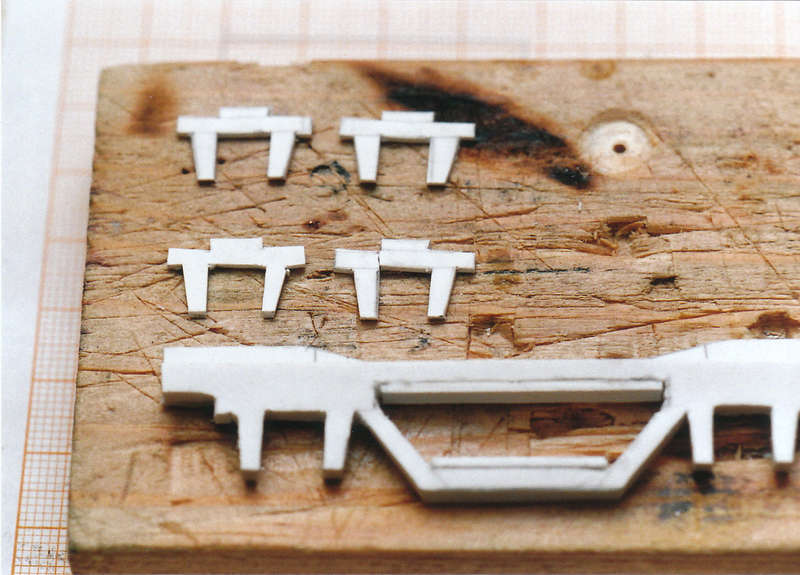

Immer im Vergleich zu den Abbildungen :lupe: in der Harzbibel wurden dann die Frontteile gezeichnet und angefangen aus Messing und PS zu kleben. Eine besondere Herausforderung sind die Aufnahmen für die wegklappbaren Wangen der Achshalterungen:
rb08 (Kellerbahner)
Die Seitenteile wurden weiter mit einer weiteren Lage PS und ausgeschnittenen „Lagerhalterungen“ ergänzt:
rb09 (Kellerbahner)

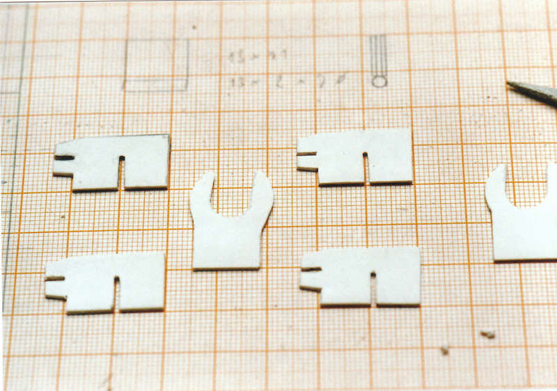

Und weil das Cuttermesser zur PS-Bearbeitung noch scharf war oder dazu gemacht wurde, auch gleich die Achshalterungen angefangen auszuschneiden:
rb10 (Kellerbahner)
Wenn alles soweit ist wird zusammengeklebt und genietet.

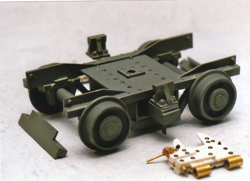

Die meisten Teile sind im Rohbau fertig. Nietimitationen sind auch gleich, wieder nach der bewährten Regalbahner´schen Methode, aufgebracht.
Provisorisch zusammengesteckt sieht der Rollbock jetzt so aus ...:
rb12 (Kellerbahner)
Und nach der weiteren Bearbeitung der Achshalterungen und der ersten Grundierung, so:
rb13 (Kellerbahner)
Nach der Befestigung der Achshalterungen kann der zweite Rollbock angefangen werden.

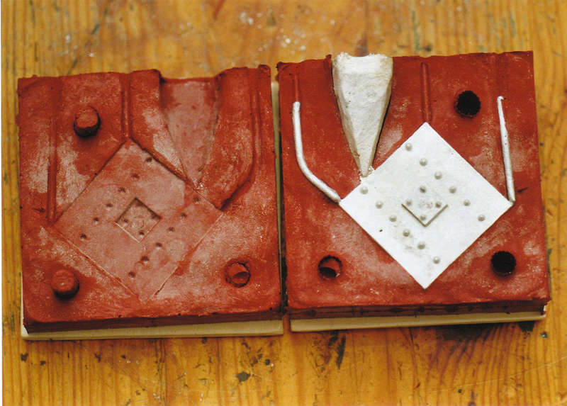

weil das Weißmetallgiesen bei der 99 5804 und bei den Spills so gut geklappt hat, sollen die Rollböcke auch aus Weißmetall entstehen. In wie weit die bisher fertig gestellten Teile für den ersten Rollbock dafür als Urmodell taugen wird sich zeigen, wie so manches mehr (Paßgenauigkeit, Verbinden etc.).
Die ersten beiden Formen dafür und die ersten Probegüsse gelangen auf Anhieb recht gut :sport: :kleeblatt: :
rb14 (Kellerbahner)
rb15 (Kellerbahner)
Jetzt nach und nach die anderen Teile, die hoffentlich dann genau so gut zu giessen sind.

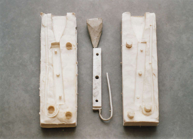

Jetzt werden die nächsten Urformen geprüft:
die Gabelscharniere:
rb19 (Kellerbahner)

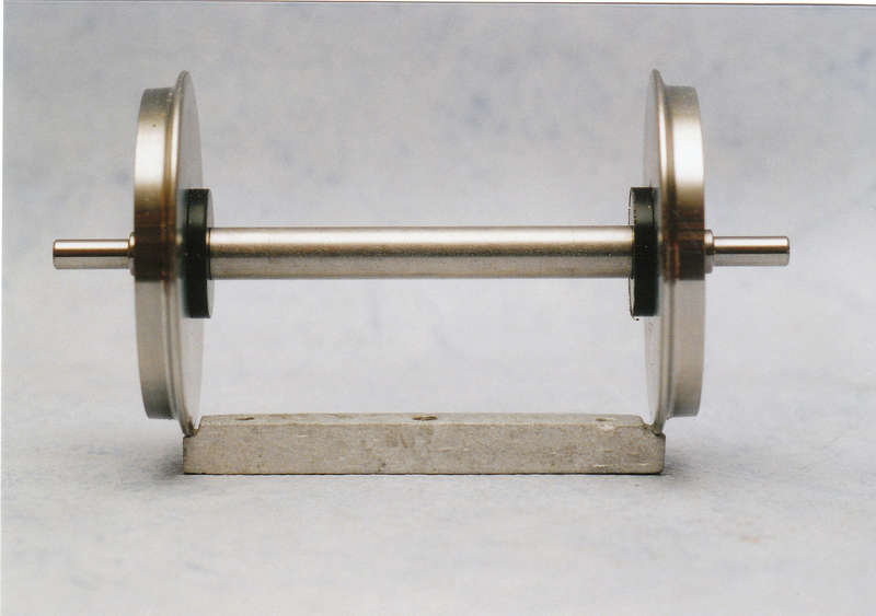

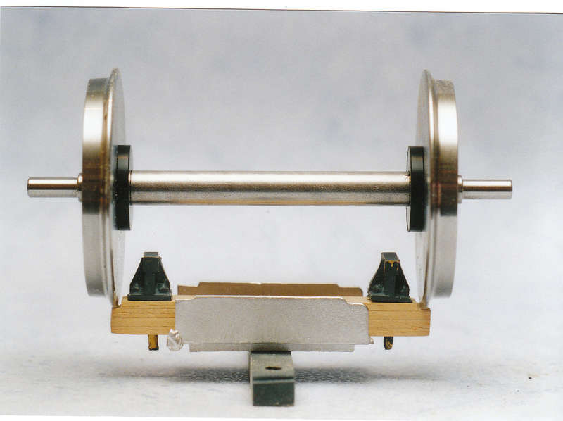

der Querbalken zurechtgeschnitzt:
rb20 (Kellerbahner)
und mit einem Spur II Radsatz von Strauss Modellbahn geprüft :lupe: , um die nächsten Gußformen vorzubereiten.

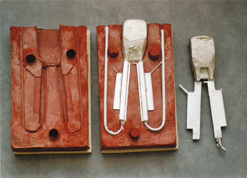

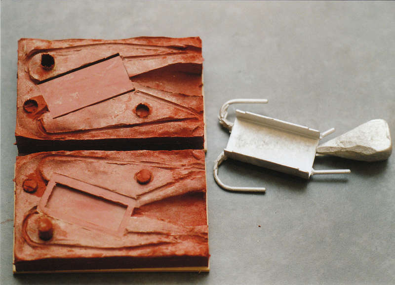

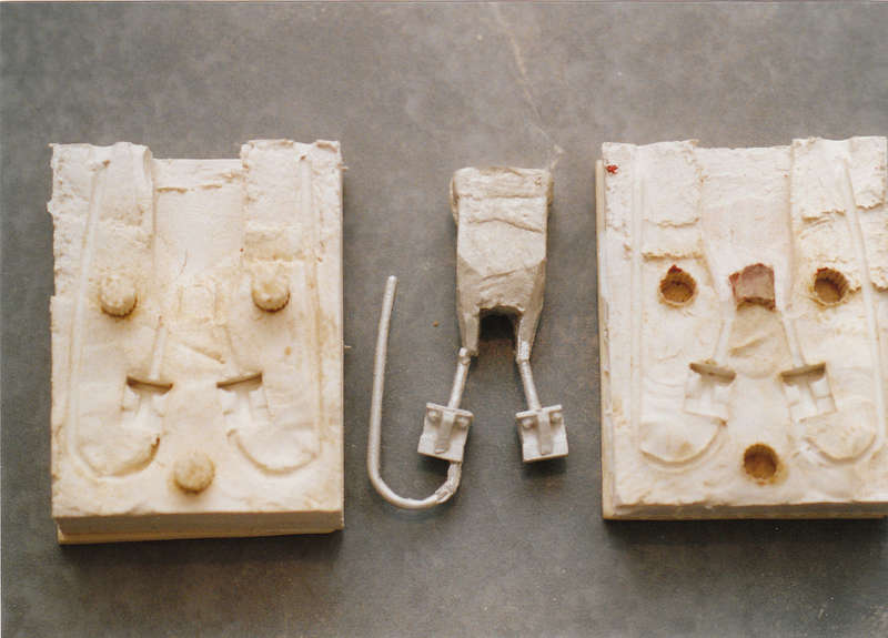

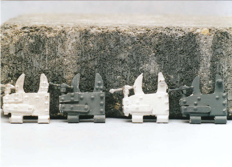

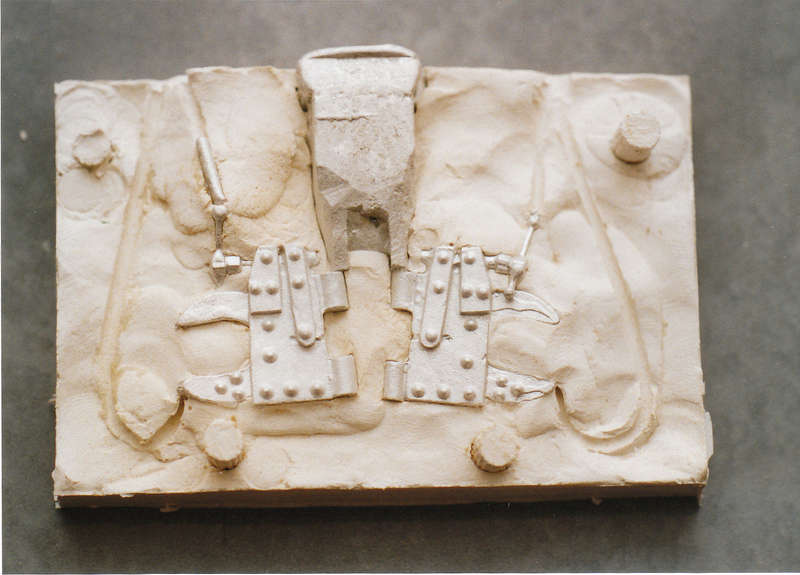

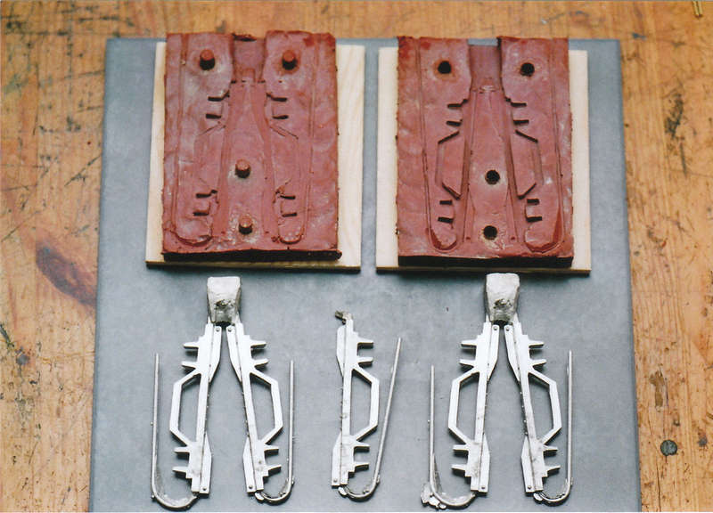

die Aufnahmen der Achshalter sind inzwischen weiter bearbeitet, abgeformt und Probe gegossen:
rb21 (Kellerbahner)
Hat geklappt. Eine so kleine und relativ komplexe Urform hatte ich bisher noch nicht. Eine gute Vorübung für die Achshalter.
Bei den Achshaltern ist die Schwierigkeit die nicht parallel zum Hauptteil abstehenden `Deichseln`. Deshalb wurde diesmal die Formknete etwas hügelig geformt, die Urformen sehr vorsichtig eingedrückt und mit extra Knetstückchen nachbearbeitet.
Und:
rb22 (Kellerbahner)
... geschafft.
Zwar etwas Gußgrat an den Seiten:
rb23 (Kellerbahner)
aber die Teile müssen ja sowieso noch nachbearbeitet werden. Jedenfalls sind jetzt auch diese Teile so weit fertig:
rb24 (Kellerbahner)
Die silbernen Teile sind die gegossenen, die dunklen die Urformen dazu.
Jetzt kann der Tragebalken kommen um diese Teile daran anzubauen.
Bis dahin, Gruß vom

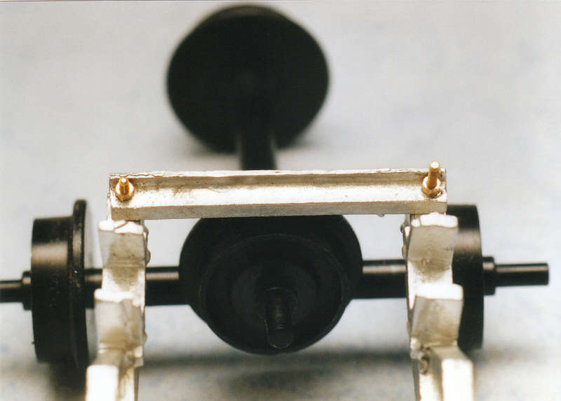

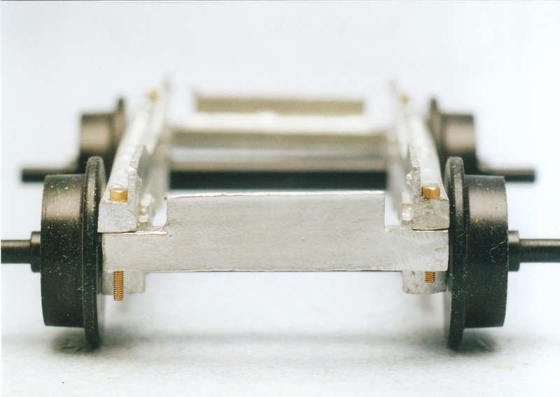

und weil das alles bis jetzt so gut geklappt hat kam jetzt der Tragbalken dran:
rb25 (Kellerbahner)
Paßt:
rb26 (Kellerbahner)

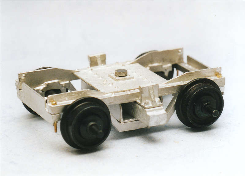

Weil jetzt alle Teile für den ersten Rollbock fertig sind, gleich weiter gearbeitet:
rb27 (Kellerbahner)
Für mich eine Premiere :oops: : das Schneiden eines Gewindes .... ging beim Weißmetall wie mit Butter.
Dann kam der Tischbohrständer zum Einsatz um möglichst senkrechte Löcher in die Rahmenteile zu bohren:
rb28 (Kellerbahner)
Die Passgenauigkeit ist nicht 100 % aber ausreichend:
rb29 (Kellerbahner)
Und dann verschraubt:
rb30 (Kellerbahner)

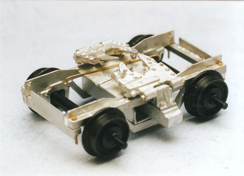

Provisorisch zusammengesetzt kommt das einem Rollbock doch schon nahe:
rb31 (Kellerbahner)

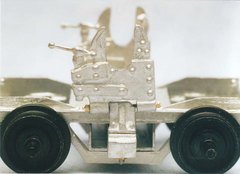

Bei der weiteren Bearbeitung ist Geduld angesagt. Geduld deshalb weil auch die Achshalterungen und die Aufnahmen gebohrt werden mußten.
Das klappte nicht auf Anhieb aber verhunzte Teile lassen sich jetzt ja relativ einfach ersetzen. Das ist der Vorteil vom Weissmetallgiessen 8) .

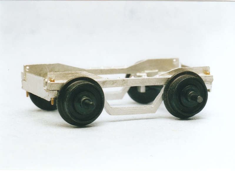

Et voila:
rb32 (Kellerbahner)

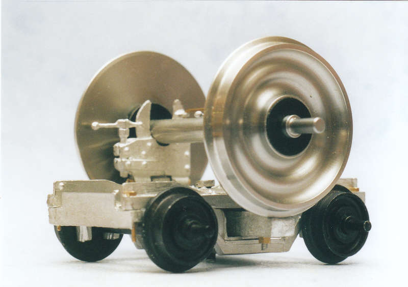

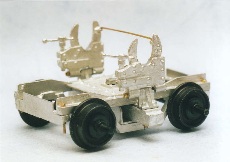

So sieht er jetzt aus der erste Rollbock.
En detail:
rb33 (Kellerbahner)
Bitte das abgesplitterte Stück an der Achshalteraufnahme geflissentlich übersehen. Für die die es nicht können: das wurde bewußt so gestaltet, damit der Verschleiß des Rollbocks nach jahrelangem Einsatz sichtbar ist .... :wink: :wink: :wink:
Aber jedenfalls gefällt mir das Teil ganz gut :D :
rb34 (Kellerbahner)

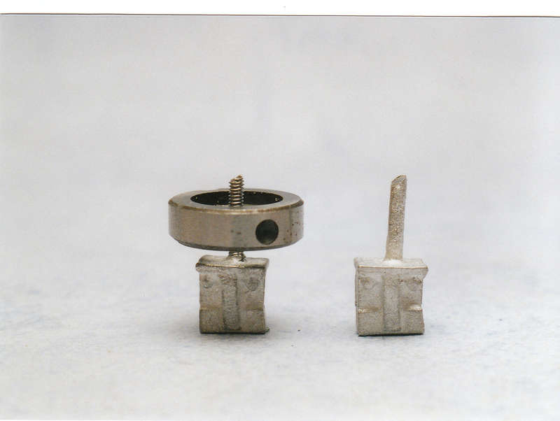

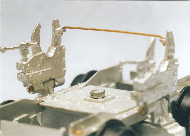

Die Achshalter bekamen noch eine Bohrung in dem dafür vorgesehenen Stückchen, um mit einer vorbereiteten Klammer die beiden Achshalter aufrecht stehen im richtigen Abstand zum Stehen zu bekommen ...
rb35 (Kellerbahner)
... damit der Radsatz auch gehalten wird.

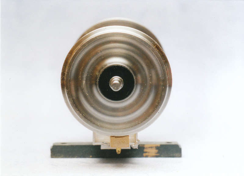

Und nach getaner Arbeit werden die Halterungen dann herunter geklappt:
rb36 (Kellerbahner)
