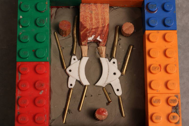

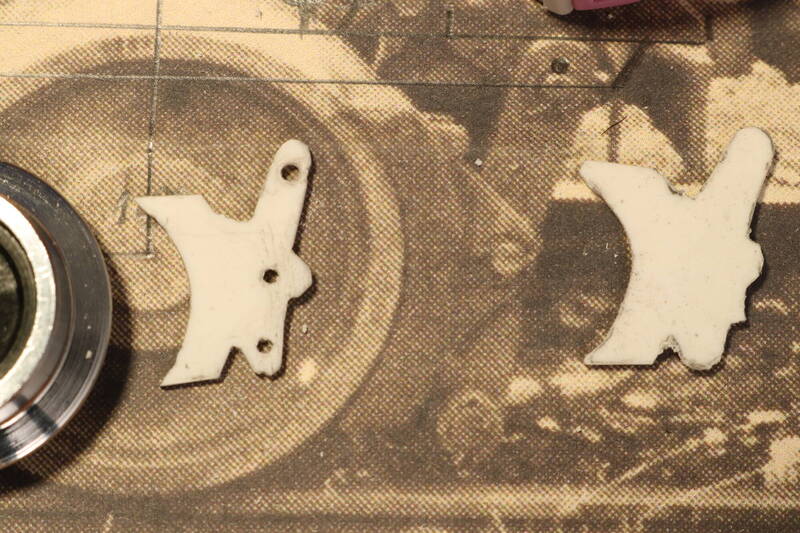

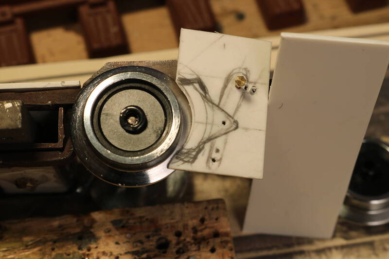

So ist eine davon, die für diese (SHE) Rollböcke eben typische, die Herstellung der Bremsbacken:

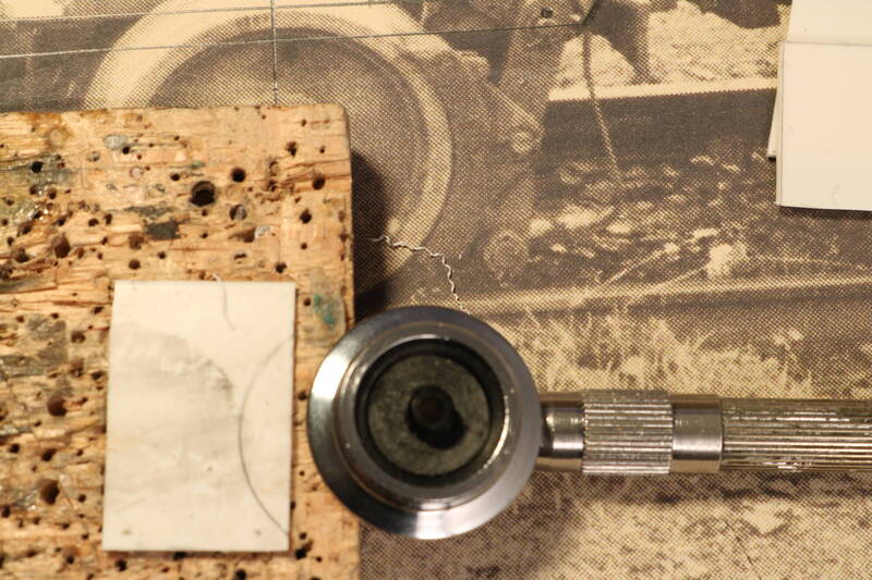

rb445 (Kellerbahner)
Nun, eben wieder ohne vorhandene Maßzeichnungen, galt auch wieder: Schätzometrie oder anders ausgedrückt: künstlerische (?) Freiheit:
rb446 (Kellerbahner)
Oder noch anders ausgedrückt: in stufenweiser Annäherung:
rb447 (Kellerbahner)
Diese führte dann, nach einigen Verwürfen und Poly-Schnitzübungen dazu:
rb448 (Kellerbahner)
Zufrieden damit erst mal diesen Stand erreicht zu haben, blieb es erst mal dabei. Später sollten sie dann zeigen ob sie so bleiben werden.

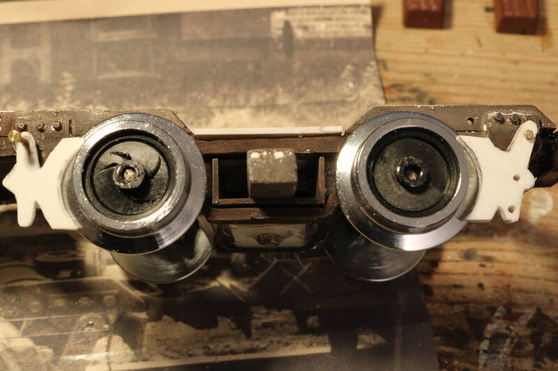

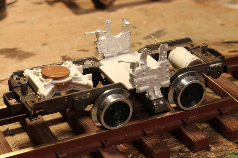

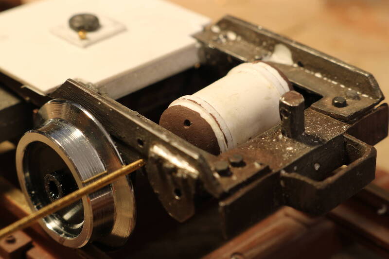

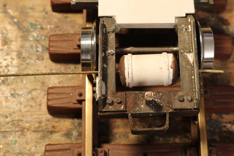

Eine andere Baustelle: der Druckluftbehälter:
rb344 (Kellerbahner)
Nachdem das Urmodell soweit fertig, d. h. dessen Füllung durchgetrocknet, geschliffen und durchbohrt war, konnte ein erster Einbau in das WM-Fahrgestell erfolgen:
rb457 (Kellerbahner)
rb458 (Kellerbahner)
Aus den Bildern oben wird ersichtlich, warum der Einbau des Behälters vor dem der Bremsbacken sinnvoll ist.

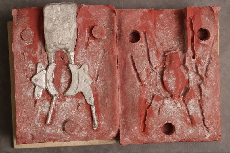

Also gingen die Bremsbacken-Urmodelle (zu)erstmal wieder baden:
rb461 (Kellerbahner)
Da jetzt wieder Zeit überbrückt werden musste, bekam die Abteilung „WM-Guss“ wieder Arbeitsaufträge aus Formen die schon erstellt waren:
rb462 (Kellerbahner)
rb463 (Kellerbahner)
Damit bzw. mit den Gussteilen konnte dann wieder Maß genommen werden:
rb467 (Kellerbahner)
Oder wieder anders ausgedrückt: als neuen Zwischenstand wieder neue Motivation erwachsen.
Denn die Backen werden noch Arbeit machen und wie das Cent-Stück oben andeutet auch noch ein anderes Urmodell das eigentlich schon fertig ist.

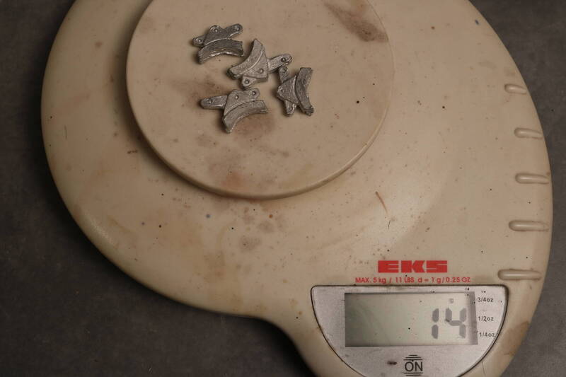

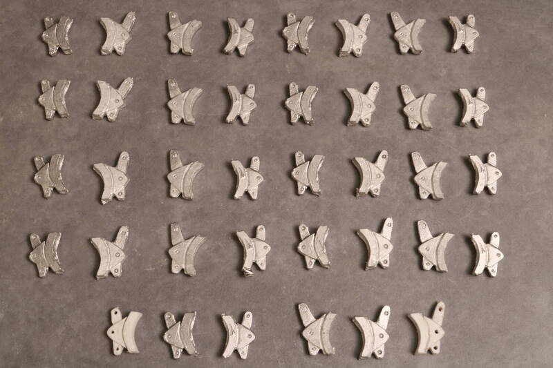

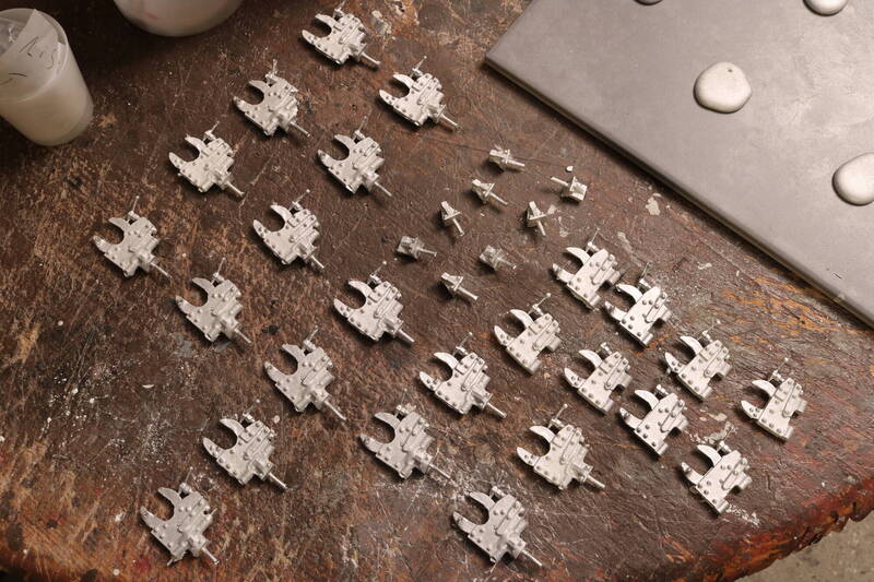

Aber erst mal fielen die ersten Bremsbacken aus der Form:
rb468 (Kellerbahner)
rb469 (Kellerbahner)

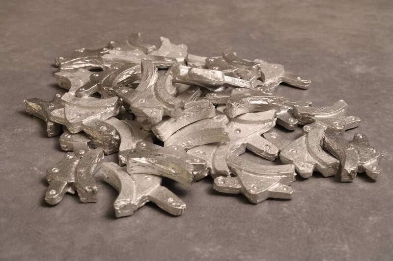

Und wurden gleich vervielfältigt:
rb472 (Kellerbahner)
Wem die Aufstellung in Reih und Glied zu militaristisch ist, hier dann die chaotischere (Lager)Alternative:
rb471 (Kellerbahner)

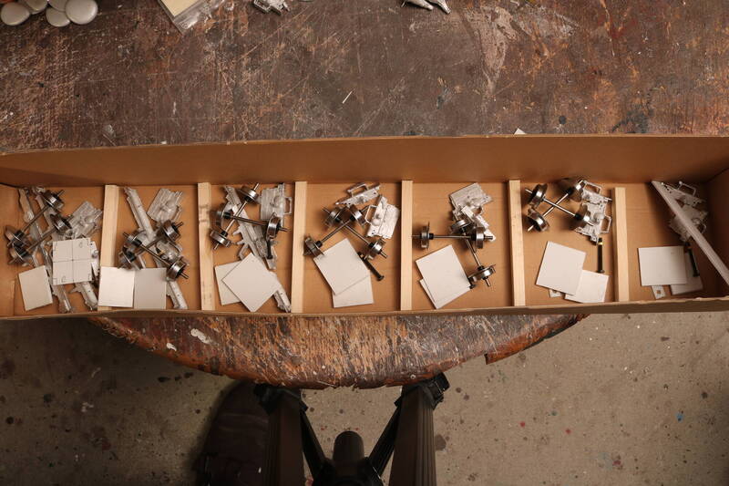

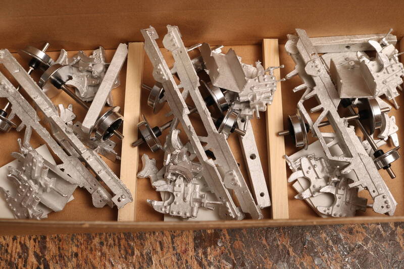

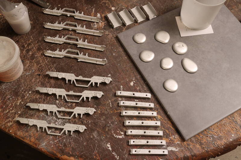

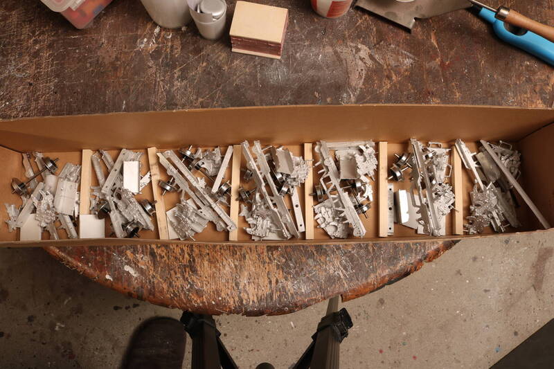

Und „Lagern“ ist ein gutes Stichwort, denn die Lagerboxen füllten sich jetzt zusehends:
rb474 (Kellerbahner)
mit neuen Teilen:
rb475 (Kellerbahner)
die alle für den Weiterbau nötig sind 😊.
