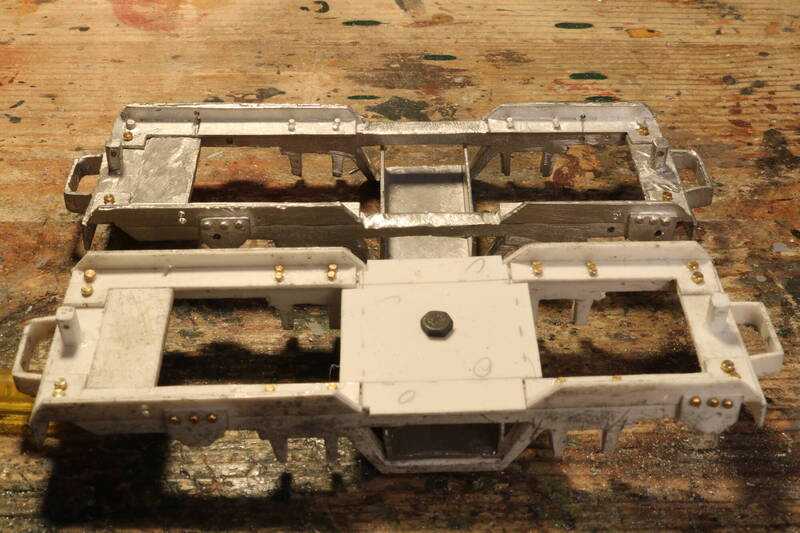

Hallo Rollbock-Freunde,
war schon das zuletzt gezeigte Bild eine ganz gute Motivationsspritze, gleich hinterher noch eine:
rb347 (Kellerbahner)
Ja, so soll er später mal aussehen der SHE Rollbock – hier im Vergleich zu seinem (ungebremsten) NWE Brüderlein !
Weiter bestückt nimmt er so langsam Formen an:
rb350 (Kellerbahner)
Zumindest im Rohbau, also als Urmodell(e).
Dann was jetzt kommen muss ist ja klar:
rb357 (Kellerbahner)
so kann er nicht bleiben, schon gar nicht in vervielfältigter Form !

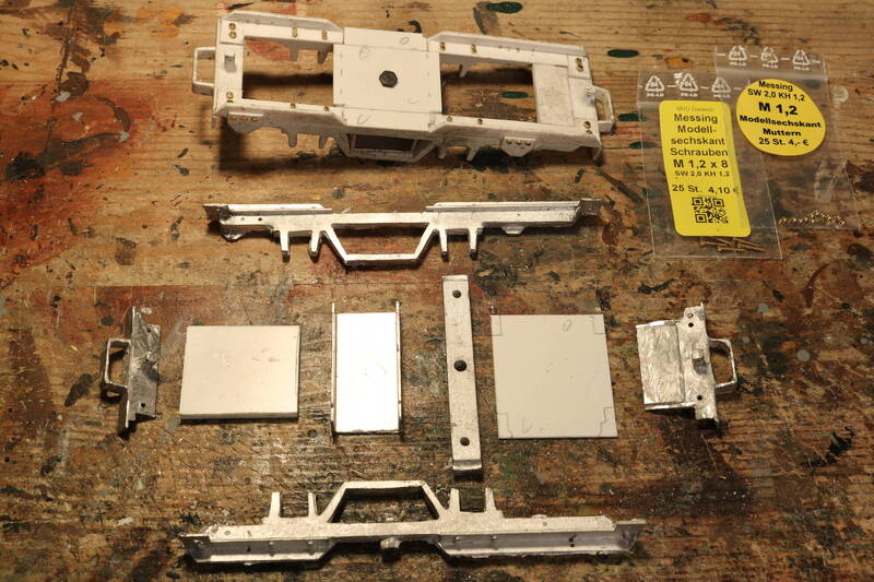

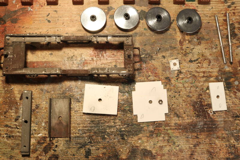

rb405 (Kellerbahner)
Die versäuberten Zwischenstücke passen und auch der erste Querbalken hat seinen späteren Platz gefunden.
Damit, d.h. mit den inzwischen vorliegenden Teilen:
rb407 (Kellerbahner)

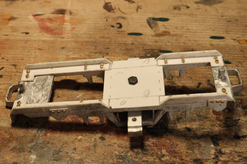

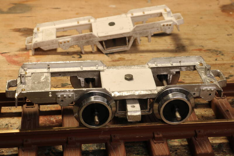

ist es an der Zeit für den ersten, ´richtigen´ SHE Rollbock !
Und da ist er nun:
rb411 (Kellerbahner)
der erste !
Natürlich fehlt da noch einiges aber auch Rom wurde ja bekanntlich nicht an einem Tag erbaut !
Und mit diesem Zwischenstand, wenn er auch bis jetzt wieder nur provisorisch ist, kann ich bisher sehr gut leben:

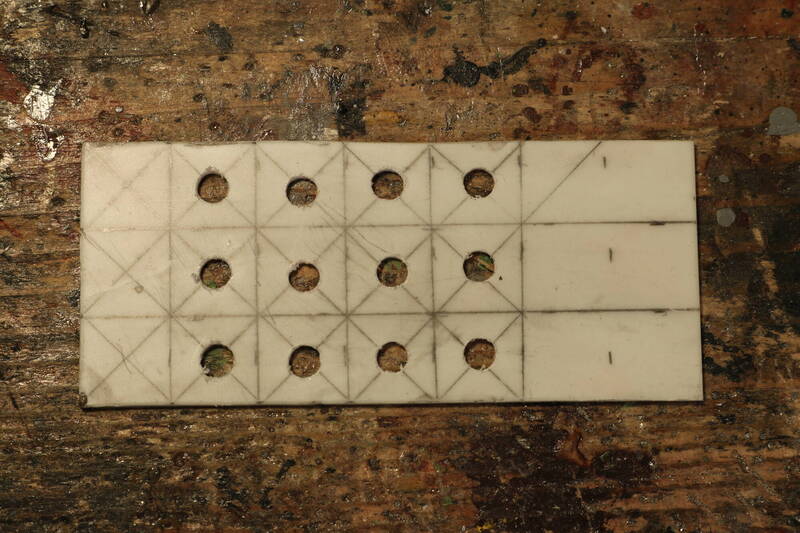

Natürlich ist die kleine Platte mit ihren späteren 4 Schrauben in den Ecken das Wichtigste am SHE-Rollbock !
Und es lenkt herrlich vom Rest ab, d. h. den Rädern !

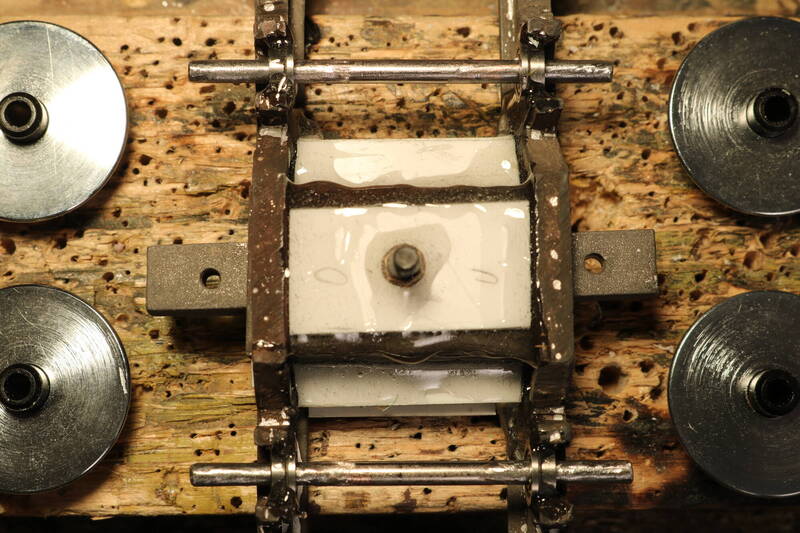

rb424 (Kellerbahner)
Deren Achsen dafür gekürzt und an den Enden etwas abgeflext werden müssen, damit die Achsen gut in den Kugellagern zu liegen kommen:
rb427 (Kellerbahner)

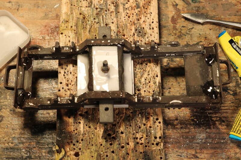

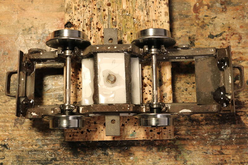

Wie man oben sieht, wurde auch schon eine größere Menge 2k Kleber angemischt um den ersten Rollbock jetzt zusätzlich und stabil zu fixieren:
rb426 (Kellerbahner)

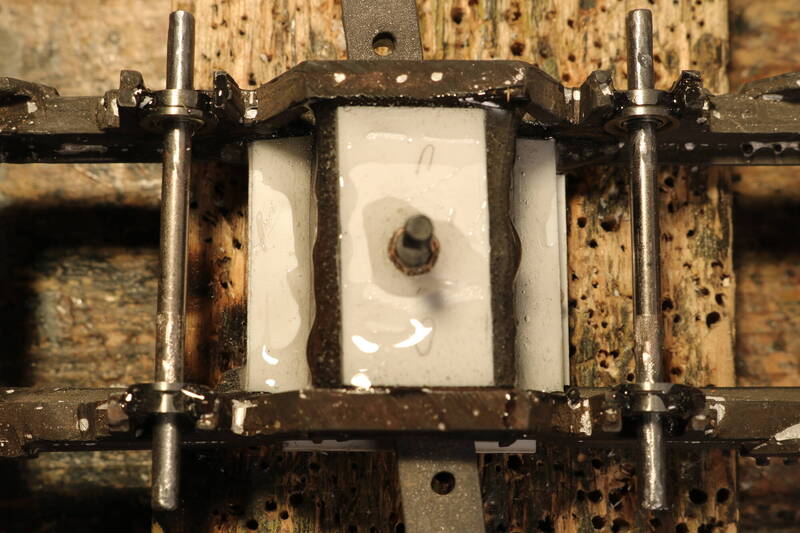

Denn die Achsen sollen ja fix bleiben:
rb432 (Kellerbahner)
was, sehr vorsichtig an diesen Stellen, d.h. den Kugellagern mit einigen Tropfen 2k Kleber erfolgt.

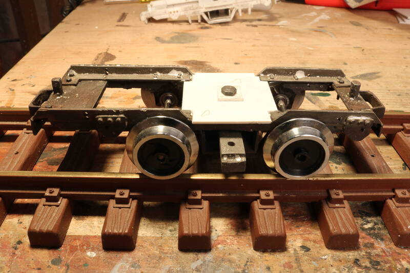

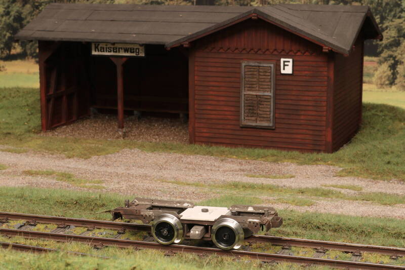

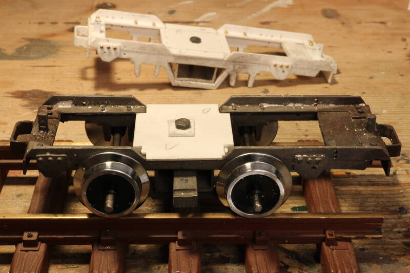

Und dann steht er nun da !:
rb436 (Kellerbahner)
– und rollt auch gut auf einer etwas längeren Teststrecke:
rb439 (Kellerbahner)
Und damit ist wieder ein wichtiger Zwischenschritt erreicht ! Und damit ...

Nachdem ich mir die Fotos geauer auf dem PC Bildschirm betrachtet habe,
ist es bei den Achsen und Rädern schon knifflig , eng. :shock:
Vielleicht kannst Du Dir etwas Streß ersparen, indem Du die Achsen mit den Kugellagern bestückst und die Radscheiben mit dem entsprechenden Innenmaß + Rundlauf verklebst. Danach die Achsführung des Rollbocks mit etwas Kleber benetzt und die Achse an ihren Platz bringst.
Die Kugellager haben ja einen Bund, da sollte es nicht zu "Bremsverklebungen" kommen.
Aber das ist aus der Ferne leicht gesagt, Du hast nun schon Dein System gefunden.
