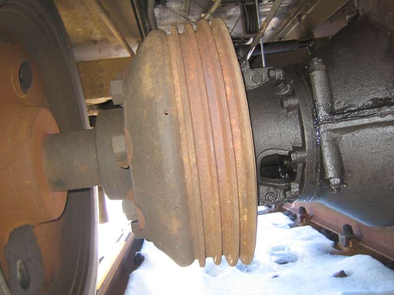

nachdem ich heute die Bremstrommel vermessen haben, kann ich nur sagen, die Zeichnung von BKM als 20 mm Version ist korrekt.
Einzige Einschränkung es müssen 8 Schrauben sein.

Mein Junior hatte die ehre sich unter den T1 zu legen.

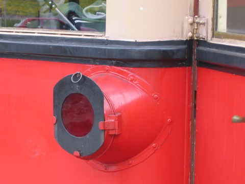

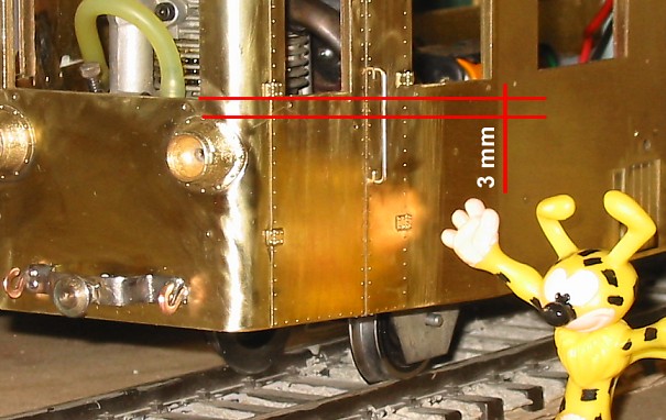

Bauchbinde: Die Frage nach Originalmaßen ist nicht relevant, am Modell bleiben durch die Lampen in der Höhe 3 mm für das Teil, ist einer dran oder ist „Selbsbau“ angesagt

ich hab mal kurz nachgeschaut und die "Bauchbinde" ist eigentlich aufgerundet 4mm breit.Ich vermute das die Lampe ein wenig größer geworden ist.Das soll keinesfalls ein Vorwurf an Winfried sein der seinen Job wirklich sehr gut gemacht hat.Das heisst Lampe einen mm weiter runter.Auf den Orginalfotos sieht man jedenfalls das die Lampe eigentlich die "Bauchbinde" tangiert.

die Bauchbinde ist im Original 45 mm breit, d.h. 2 mm im Modell.
Sie besteht aus einem Blech was wohl geprägt wurde, die Gesamtbreite kann durchaus deinem Maß entsprechen. Der erhabene Teil ist 45 mm breit

Ich habe mich gestern mal bezüglich der Bremstrommel umgehört. Der T1 wurde wegen der alten Bremsanlage stillgelegt. Dabei erfolgte warscheinlich der Umbau auf diese Trommel. Wie er vorher gebremst wurde ist mir leider nicht bekannt. Im Transpress-Harzbuch steht was von einer Spindelbremse, was das auch immer sein soll.
Die Zeichung in der Harzbibel, zeigt Bremsbacken :!: :!: :!:

Lampe runter geht nicht mehr, ist gelötet und neu gebohrt, also 3 mm :!:

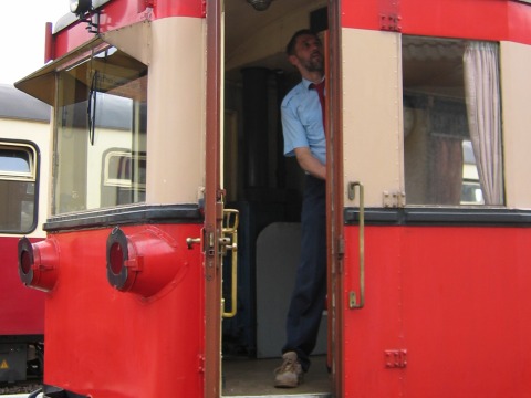

Vielleicht helfen diese Fotos von Balu, wiedergegeben mit freundlicher Genehmigung, den Bauchbinden-Experten :wink: :
