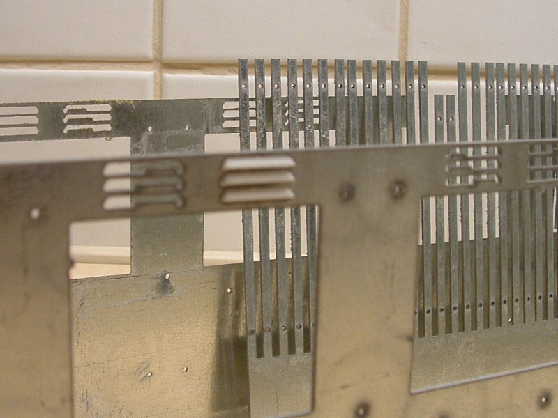

Schnell noch ein Bild aus der CNC-Bearbeitung heraus zu den oben erwähnten Lüftungsschlitzen.
Diese werden als Ms-Gussteile von hinten eingelötet und bündig verschliffen.
Deshalb soll die hintere Platte möglichst dünn (0,2mm )werden. Eine Herausforderung an den Gießer
Winfried
 Winfried
