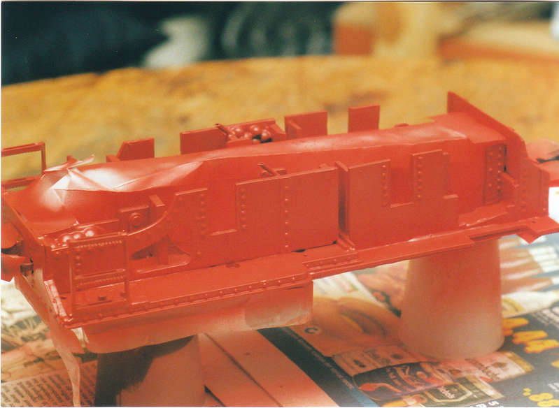

jetzt ging´s an´s Lackieren: zuerst noch eine dünne Lage Mattschwarz auf die Teile des Führerstands und die Laternen lackiert:
sub229 (Kellerbahner)
dann der Rahmen in Feuerrot:
sub230 (Kellerbahner)
Hier verwendete ich zum ersten Mal das wasserverdünnbare Feuerrot von Oesling (über Schnellenkamp) und war recht angetan: gute Benetzung, Deckvermögen für Rot ok und recht zügiges Trocknen. Nur, wie immer beim Wasserlack: der Spritzstrahl reagiert sehr empfindlich auf die Viskosität des Lacks :schlaumeier: .

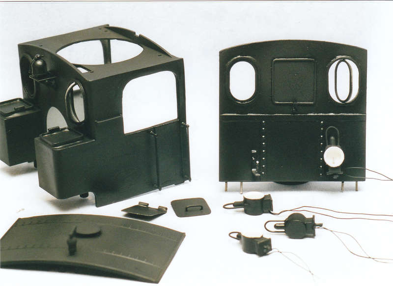

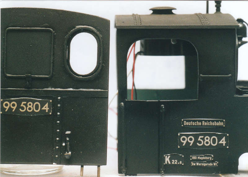

Das Führerhaus bekam dann seine Beschilderung (von Becker):
sub231 (Kellerbahner)
Zur Sicherheit mit etwas zuviel an 2k -Epoxy aber das wird noch nachgearbeitet. Zuerst mal gut durchtrocknen lassen.

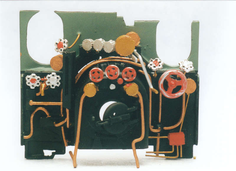

Jetzt was auf die Augen - die Gestaltung des Führerstands:
sub232 (Kellerbahner)

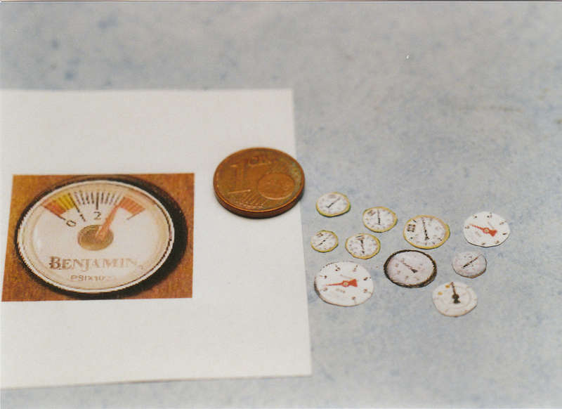

So bunt bleibt es natürlich nicht, ist nur die Grundierung. Nebenher aus dem Internet nach Manometern recherchiert, rauskopiert und, in verschiedenen Größen, ausgedruckt und ausgeschnitten:
sub233 (Kellerbahner)

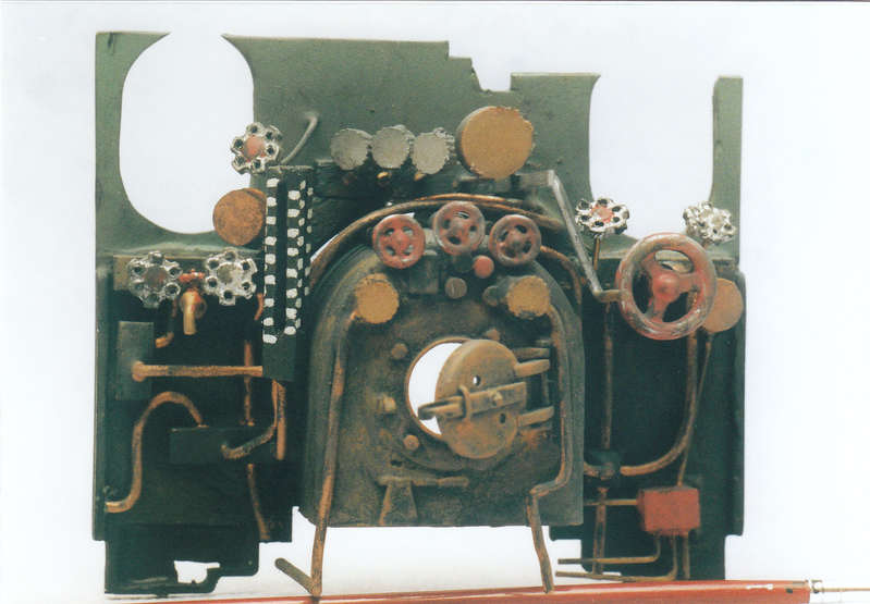

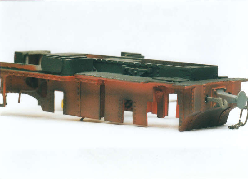

und die Bauabschnitte etwas patiniert:
sub234 (Kellerbahner)
sub235 (Kellerbahner)
so, daß sie langsam eingebaut werden können. Aber vorher wird noch an den Armaturen gearbeitet - 2012.

Öh,
wolltest du die Lok jetzt ohne Kuppelstange und ohne Ausschnittsabdeckung betreiben? Fände ich ein bisschen schade.....
