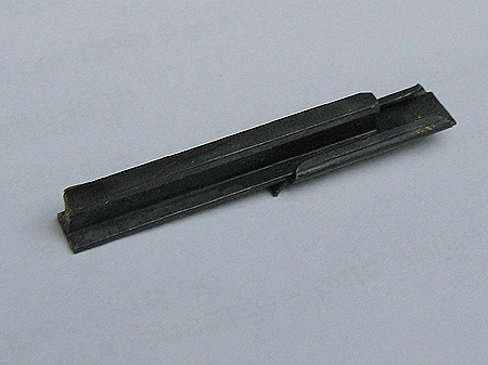

Die OEA 105 sieht sehr überzeugend aus. Vielleicht könntest du noch die Spurkränze auf 1,5mm abdrehen und den Schienenschleifer entfernen. Bei einer Innenanlage ist die Betriebs- und Kontaktsicherheit kein Problem. :wink:
Geht es auch mit Raischäbrüh?
Als Grundierung geht das schon, aber Raischäbrüh färbt schwarz, nicht rostig. Hier ein gefärbtes Messing Code 200 Profil:
In der letzten Ausgabe des 012-Express ist ein Artikel über die vorbildgerechte Alterung des Gleises enthalten, den ich nur empfehlen kann. :wink:
