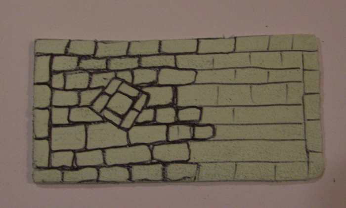

Michael, Du hast mich nach meiner "Kugelschreiber-Hartschaum-Technik" gefragt. Ich erkläre Dir das gerne:
Du schneidest Dir dafür eine Scheibe oder einen Streifen von einer Hartschaumplatte herunter. Hartschaum kann man sägen (mit der Bandsäge oder einer Japansäge geht´s prima!) oder mit dem Messer schneiden. Die Dicke spielt dabei keine Rolle. 4-5mm sollten es aber schon sein. Die Sägespuren schleifst Du dann vorsichtig mit einem guten Schleifpapier weg. Ich verwende grundsätzlich nur Korund und Edelkorund. Beginne mit 60er oder 80er Körnung. 120er für den Endschliff genügt. Wenn Du statt einer Backsteinmauer eine Sandsteinmauer machen willst, drücke noch einmal mit einem 40er Schleifpapier auf die Oberfläche. Drücken, nicht schleifen!!! Du prägst damit eine leicht löchrige, porige Oberfläche in die Dämmplatte, was der Oberfläche von Sandsteinen sehr nahe kommt.
Nun beginnst Du, waagerechte Linien zu ziehen. Du siehst, daß sich diese Linien in die Oberfläche einprägen. Den gleichmäßigen Umgang mit dem Kuli hast Du schnell raus. Als Lineal eignet sich ein Geo-Dreieck hervorragend. Dieses hat nämlich parallel zur Langseite eine Millimetereinteilung, sodaß es ganz einfach ist, parallele Linien zu ziehen. Zum Ziehen der Linien nimmst Du einen Kugelschreiber, der sehr leichtgängig sein muß, sonst ziehst Du nämlich keine sauberen Linien, sondern Du rubbelst welche. Ein billiger Kratzgriffel ist also völlig ungeeignet. Wichtig ist auch, daß Du den Kuli absolut senkrecht hältst, sonst werden die Fugen auf der einen Seite steil und auf der anderen Seite flach.
Ich habe Dir hier zwei Beispiele gemacht. Das erste Baispiel zeigt eine Backsteinmauer. Rechts siehst Du nur die waagerechten Linien, in der Mitte ein Vollmauerwerk und links ein Blendmauerwerk. (Ich hoffe, die Begriffe sind richtig).
8_Backsteinmauer_roh_komp (Rudolf)
Das zweite Beispiel zeigt eine Sandsteinmauer oder ein Kopfsteinpflaster, je nachdem, was es werden soll. Hier verwendest Du allerdings kein Lineal, sondern ziehst alle Linien mit der freien Hand. Du beginnst wieder mit den waagerechten Linien. Dann markierst Du die senkrechten Steinfugen. Jetzt fährst Du jeden einzelnen Stein ein bis zweimal rundherum mit dem Kuli ab. Die dabei entstehenden Unregelmäßigkeiten lassen die Mauer/das Pflaster erst richtig lebhaft werden.
9_Kopfsteinpflaster_bzw_Sandsteinmauer_roh_komp (Rudolf)
