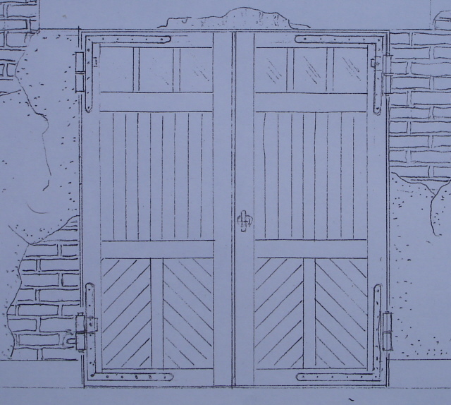

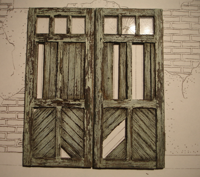

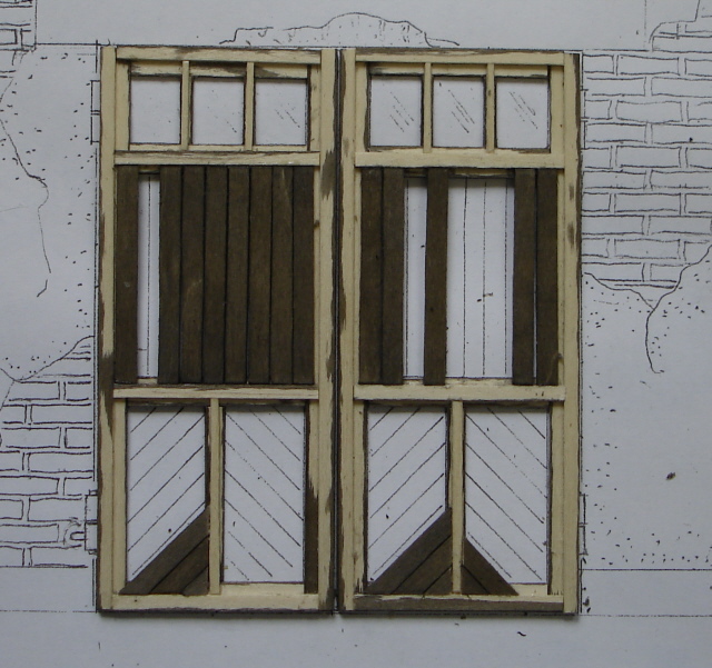

In der Zwischenzeit haben auch die Schuppentore ihre dreidimensionale Form erhalten. Da ich meine Bauzeichnungen immer 1:1 zum Modell erstelle, kann ich die selber geschnittenen Holzleisten jeweils direkt auf die Unterlage kleben, um gleich die masslich richtige Form zu haben. Jetzt muss ich noch die Messingstreifen für die Scharniere zusägen und zusammenlöten....

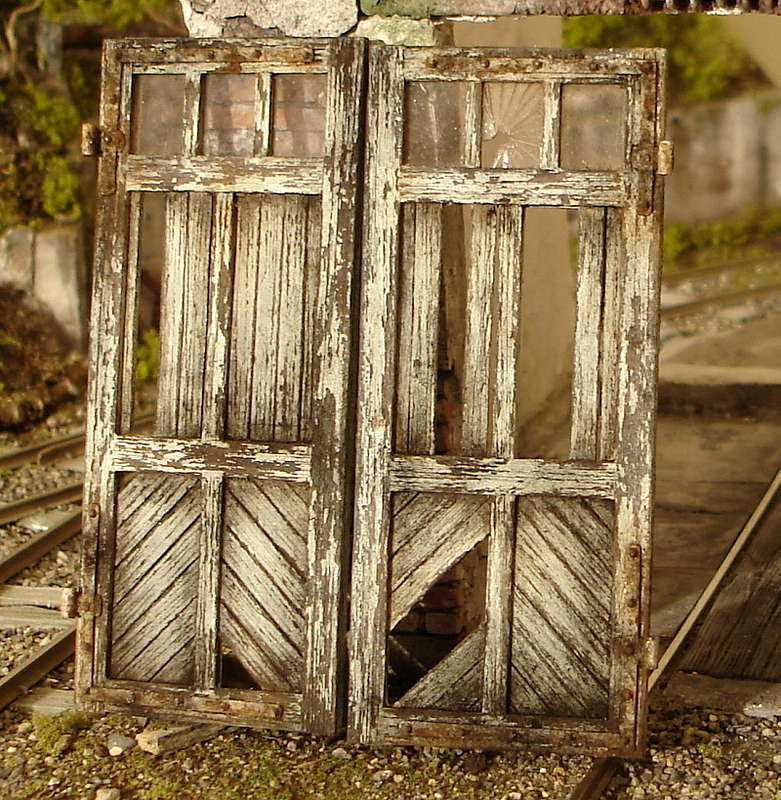

Jetzt haben die Schuppentore endlich auch ihre Scharniere erhalten, welche ich aus 2mm breiten Messingstreifen zusammengelötet und anschliessend gealtert habe.

In der Zwischenzeit weiss ich dafür, dass meine gebrannten Ziegelsteine, und mögen sie noch so klein sein, weder von Hand noch mit der Maschine gebohrt werden können.....die Schlagbohr-Dremel gibt es noch nicht auf dem Markt. Mit spitzigen Feilen und mit Mikroschraubenziehern habe ich mühsam die Löcher in die Steine getrieben, damit ich die Türangeln mit einem Dorn befestigen konnte, denn auf dem Gipsputz hält kein Kleber.
Ich habe es aber trotzdem geschafft, vor allem bin ich froh, dass ich richtig gemessen habe und die Tore sowohl in die Angeln wie auch in die Toröffnung passen. Wieder mal Glück gehabt :D

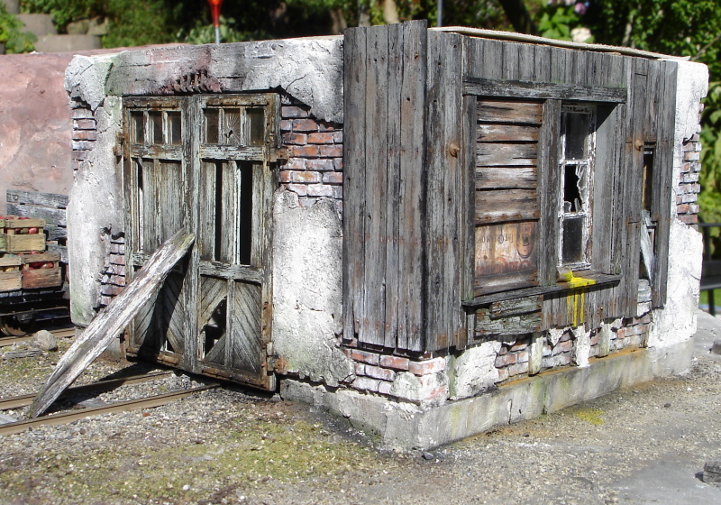

In der Zwischenzeit habe ich die 4 Schuppenwände endlich zusammengebaut. Den Hightechverschlussmechanismus des Tores habe ich von Metall (wie noch im letzten Beitrag zu sehen), auf Holz umgebaut :wink: .
Weiter gehts nun mit der Balkenkonstruktion für den Dachstuhl und vielen Details welche noch fehlen.
