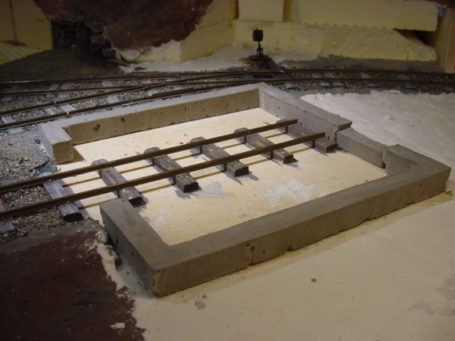

Nun gehts also los: Hier soll der Lokschuppen hin. Die Aussenabmessungen betragen 18x18 cm. Die Masse reichen vollkommen aus, um später die 8cm lange Diema DL6 zu beherbergen. Das Feldbahn Selbstbaugleis (Spurweite 26,7mm) ist bereits in zukünftigen Lokschuppen hereingeführt.
Lokschuppen_02 (Marcel)

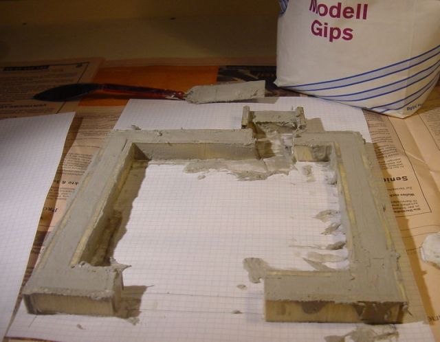

Für das Betonfundament habe ich mit zugesägten Sperrholzleisten eine einfache Schalung erstellt. In den schnellhärtenden Modellgips (Abbindezeit ein paar Minuten), habe ich eine kleine Menge schwarze Dispersions-Abtönfarbe zugegeben (nach Augenmass), um bereits eine graue Grundstruktur zu erhalten.
Lokschuppen_03 (Marcel)
Die gegossenen Teile habe ich ohne Bruch aus der Schalung rausbekommen, wie hier bei der ersten Stellprobe zu sehen ist.
Lokschuppen_04 (Marcel)

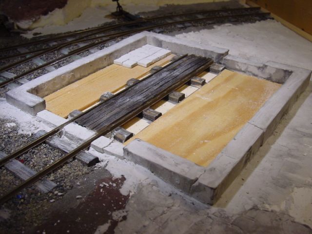

Wie ich eingangs schon erwähnt habe baue ich die Alterungsspuren laufend mit ein, aus diesem Grund ist das Fundament an 2 Orten nun schon gebrochen. Früher habe ich solche Bruchspuren eingeritzt, aber so siehts doch schon realistischer aus.
Auch die Torschwelle hat den jahrelangen Belastungen nicht standgehalten.

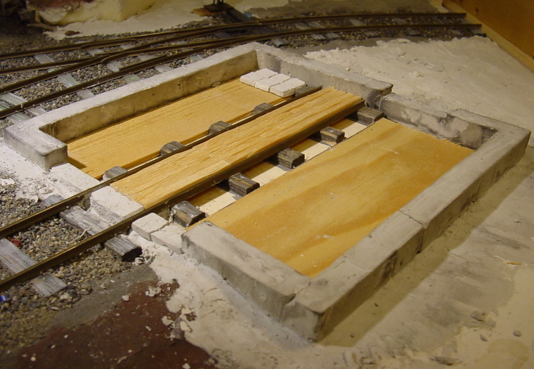

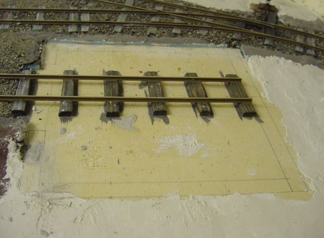

Der Holzbohlenbelag zwischen den Schienenprofilen ist aus 5x3mm Kiefernholzleisten (Baumarkt) entstanden. Das links und rechts eingelegte Holzfurnier dient zur Gewichts- und Materialersparnis, denn der fertige Belag soll bündig mit der Oberkante des Gleisprofiles sein. Ich habe dabei einen Verbundsteinbelag vorgesehen. Oben rechts sind schon erste Muster zu sehen, welche mich allerdings nicht befriedigen.

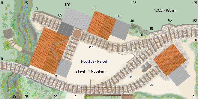

Hier eine Skizze des von Marcel geplanten IIf-Moduls, auf der rechts der im Bau befindliche Lokschuppen angedeutet ist. Dadurch wird die Gesamt-Situation klar.
Ganz links hingegen ist der Standort des Miniatur-Meisterwerks zu erkennen, das Marcel bescheiden als "kleine Hütte" und erstes Gebäudebauprojekt in 1:22,5 bezeichnet. Ich empfehle allen, die das noch nicht kennen, einen Blick auf seine Kreationen im Maßstab 1:35 zu werfen ( http://www.feldbahn-modellbau.ch ). Da gibt's noch allerlei zu lernen.
PS: Hoppla, ganz vergessen: Die Höhenangaben des Geländes sind in Millimetern, die Neigungen in alten Grad (ein Vollkreis = 360°).

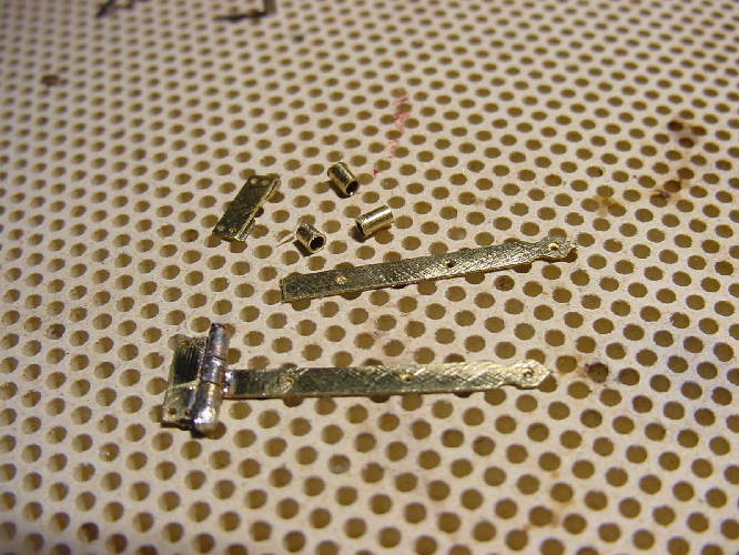

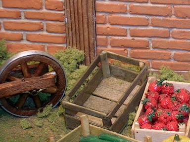

Kellerbahner hat geschrieben: Marcel, wie bist Du denn an die Scharniere für die ´kleine Hütte´ gekommen ? Etwa auch Selbstbau ???
@Kellerbahner, ja die Scharniere sind auch im Selbstbau entstanden wie du hier sehen kannst
fotos/data/6065/2427.jpg
Es ist immer wieder ein Erfolgserlebnis, wenn die Scharniere nach dem Löten immer noch beweglich sind :D
@Thomas, besten Dank für das Einfügen des Uebersichtplanes (und vielen Dank nochmals, dass du mir diesen erstellt hast :D )
@Jörg, nach dem Abwägen aller vor und Nachteile habe ich mich soeben entschlossen den Restbau nicht abnehmbar auszuführen, speziell weil ich noch noch 2 Annexbauten realisieren möchte und die Gesamthöhe gemäss meiner vorläufigen Skizzen sowieso nur 22cm betragen wird.

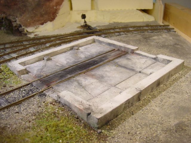

In der Zwischenzeit habe ich die Bodenplatte erstellt, so dass nun das Betonfundament und der Boden mehr oder weniger fertig sind. Hier meine letzten Bauschritte der Reihe nach:

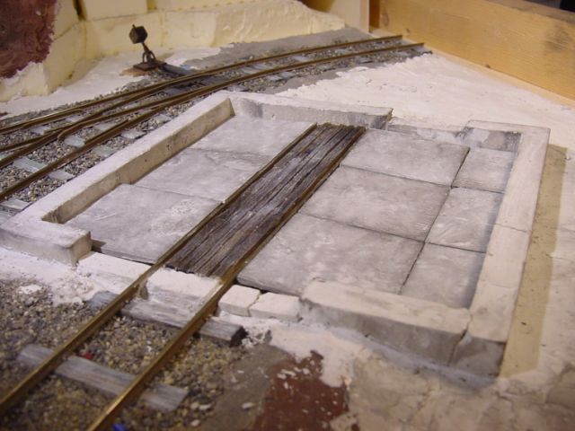

In meinem letzten Posting habe ich schon verlauten lassen, dass mich die ursprünglich vorgesehenen Betonverbundsteine als Bodenbelag nicht überzeugen (oben in der Mitte)
Lokschuppen_05a (Marcel)
Ich habe als Alternative grossformatige Betonelemente als neuen Belag vorgesehen und dafür eine ganz simple Schalung erstellt
DSC04161 (Marcel)
Der Boden soll aussehen wie Beton, die Elemente sind aber auch wieder in Gips gegossen (mit Beigabe von schwarzer Dispersions-Abtönfarbe). Ich habe wieder mal Glück gehabt, die erste Kontrolle zeigt, dass ich mich nicht verrechnet habe :D .
Lokschuppen_07 (Marcel)
Also habe ich die Betonplatten definitiv eingebaut und auch schon wieder ein paar Alterungsspuren zugefügt.
Lokschuppen_08 (Marcel)
