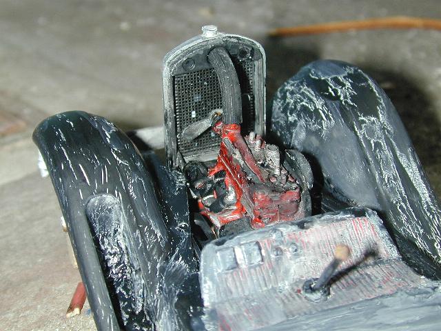

Da hast Du eine klasse Entdeckung gemacht. Die pockennarbige Struktur von verrostetem Gleis ist die Dreidimensionalität in der Gestaltung von Oberflächen, nach der ich laufend suche. Airbrush pur ist mir in unserer Baugröße meist zu flach.Die Struktur in der Farbe kommt von der Farbe selbst. Obwohl noch niemand danach gefragt hat, hier trotzdem die Auflösung. Dupli-Color Terracotta in der Spraydose aus dem Baumarkt

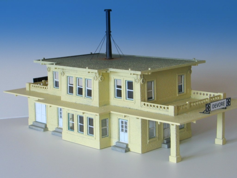

Probier mal die Spritzspachtel aus der Dose von DupliColor/MoTip/Presto (das ist alles das Gleiche). Sprüh aus einiger Entfernung, so dass die Farbe quasi fast trocken auf das Objekt auftrifft. Es bildet sich eine Struktur, die der von feinem Sandpapier in nichts nachsteht. Das Dach auf dem (zugegebenermassen schlechten) Foto ist so gemacht.Otter1 hat geschrieben:
