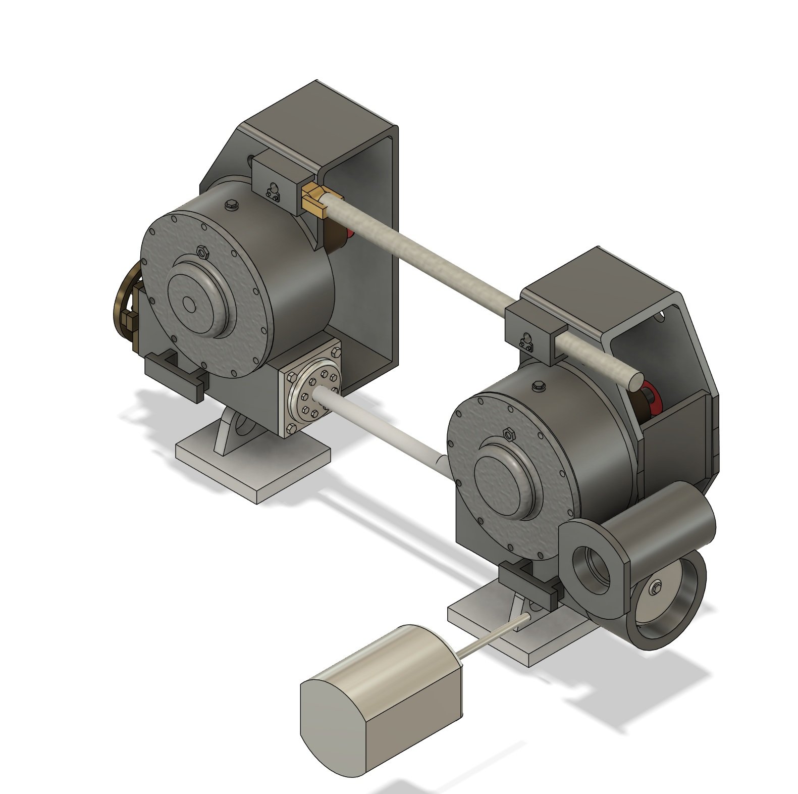

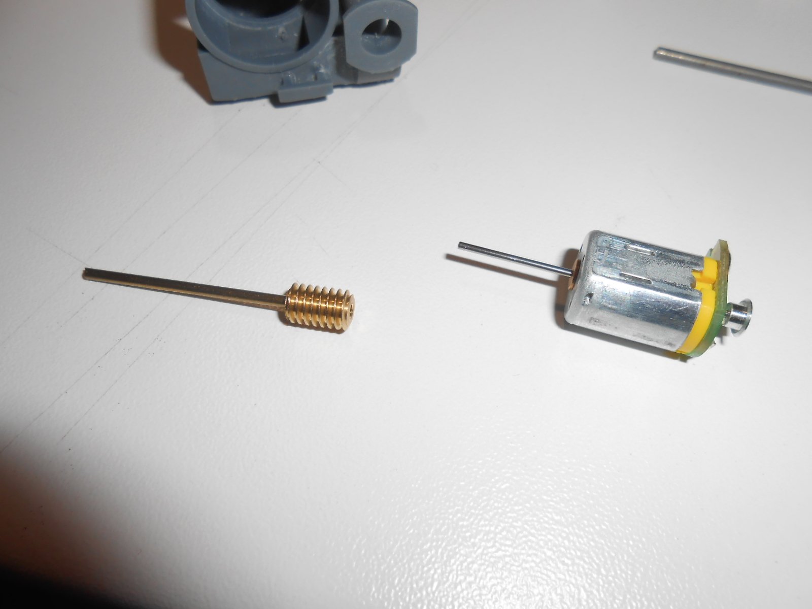

Alles beginnt mit diesem Foto. Das Durant-System.
Es ist das System, das den Beutel dreht.
Die Zeichnung.
Durant1 (jc94)
Die Details.
Die Validierung durch das Harz und meinen 3D-Drucker.

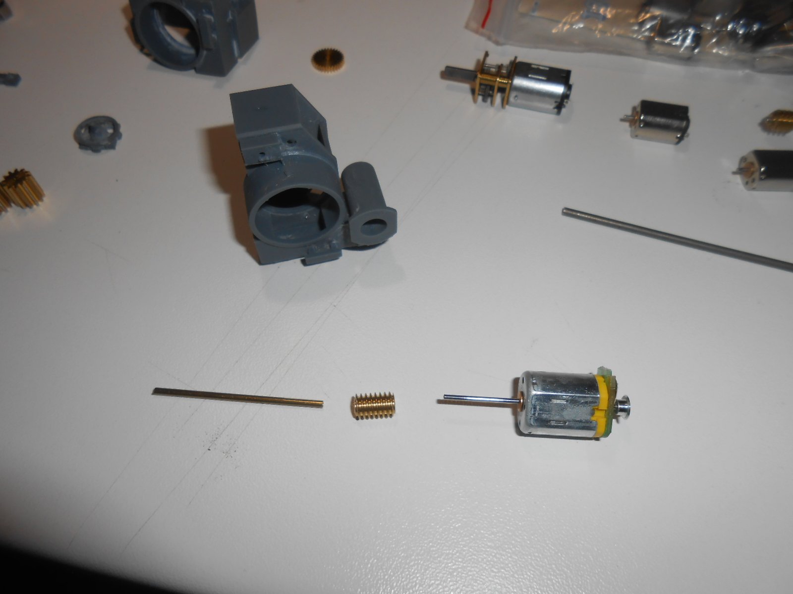

Die Teile.
Rechts die Antriebswelle des Schmiernippels.
Der Schmiernippel.
DSC_8287 (jc94)
Die Schmiernippel sind bereits angekommen.
Ich warte noch auf die Messinggehäuse…

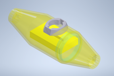

Zur besseren Veranschaulichung eine kleine Zeichnung.
Die gelben Rechtecke stellen den elektronischen Teil mit der Batterie dar.
Der grüne Teil stellt den abnehmbaren Verschluss dar.

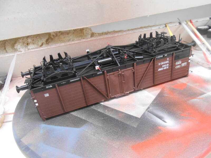

Ein weiteres Thema, das mit dem Transport von Roheisen zusammenhängt.
Diese Waggons sind zu schwer, um über Brücken zu fahren. Trotz der 14 Achsen.
Diese Züge bestehen aus Waggons, die keinen Zweck erfüllen. Diese Waggons dienen dazu, den Zug leichter zu machen.
Beispiel:

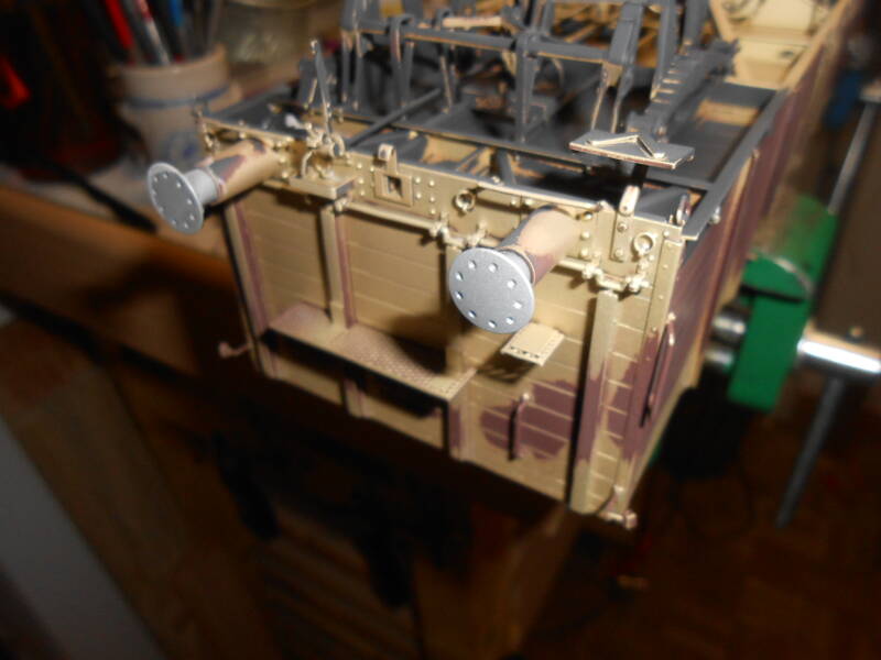

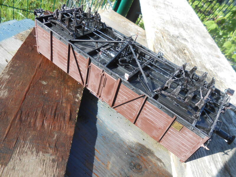

Ich baue drei Eisenbahnwaggons aus Gusseisen; dafür brauche ich drei leere Waggons.
Ich fange bei Spur 1 nichts Neues an. Ich möchte alles fertigstellen.
Ich möchte zu Spur 2 übergehen.
Auf der französischen Seite in Spur 1 gibt es nichts. Das ist die Wüste.
Ich suche auf Ihrer Seite einen Wagen, der diesen Wagen ähnelt.
Und ich habe diesen Artikel gefunden: Ommr 33 von KM1.
Mit ein paar Anpassungen wird er seinen Zweck erfüllen.
Verschlankung der Räder, Lackierung in SNCF-Braun. SNCF-Beschriftung.
Das wird sehr gut sein.
Los geht’s …

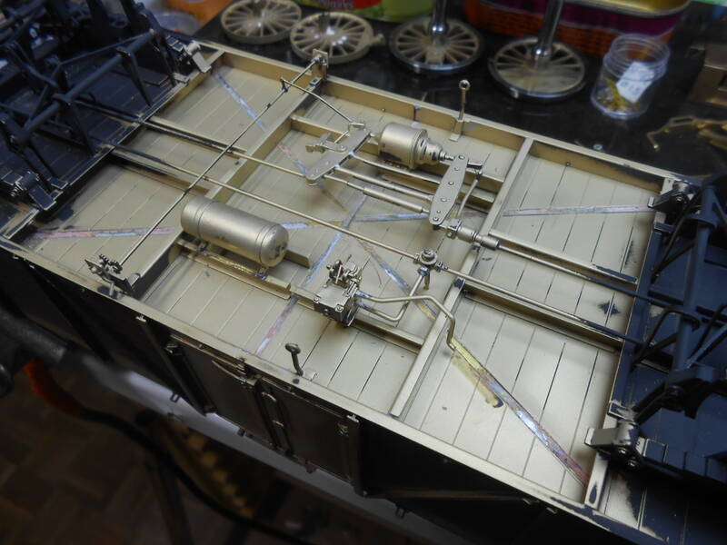

Demontage der Achsen.
DSCN0058 (jc94)
DSCN0056 (jc94)
Sichern der Belege.
DSCN0057 (jc94)

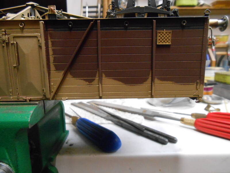

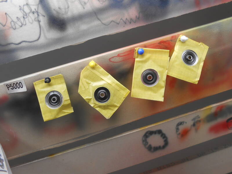

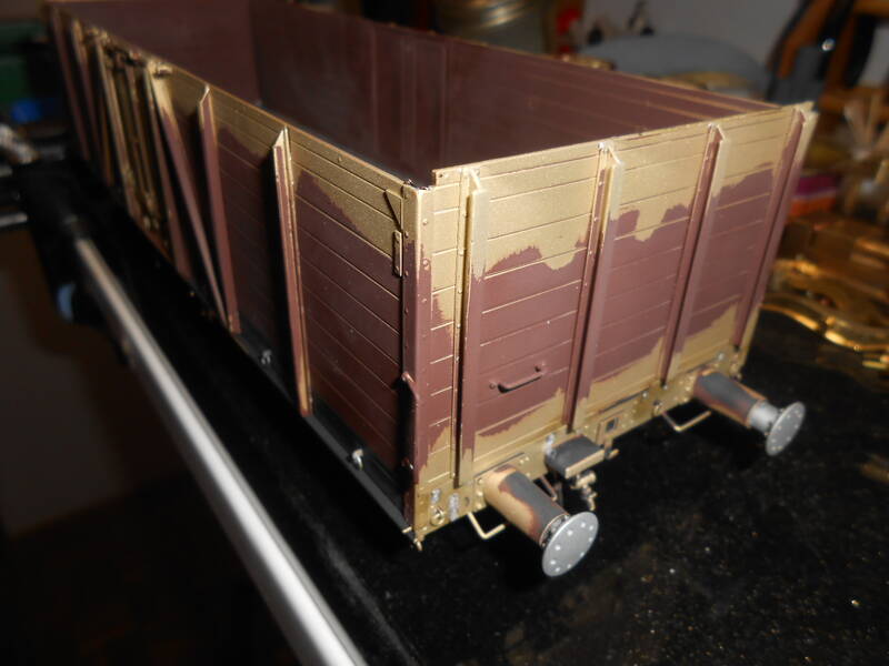

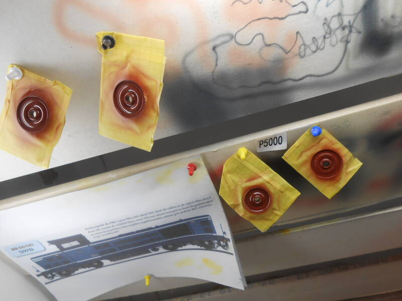

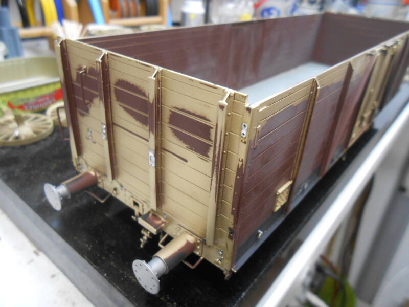

Lackieren der Räder.
DSCN0059 (jc94)
Einheitliches SNCF-Braun.
DSCN0061 (jc94)
Es funktioniert nicht.
Die weißen Beschriftungen sind erhaben.
Die Beschriftungen sind nach dem Lackieren noch zu sehen.
(Ich habe kein Foto vom fertigen Gemälde.)
(Auf diesem Foto stehen wir noch ganz am Anfang, tut mir leid.)
DSCN0060 (jc94)
Entlacken. Der Lack lässt sich nicht entfernen. Ich habe kein anderes Abbeizmittel.
Nur das Braun und die Beschriftungen sind weg.
DSCN0062 (jc94)

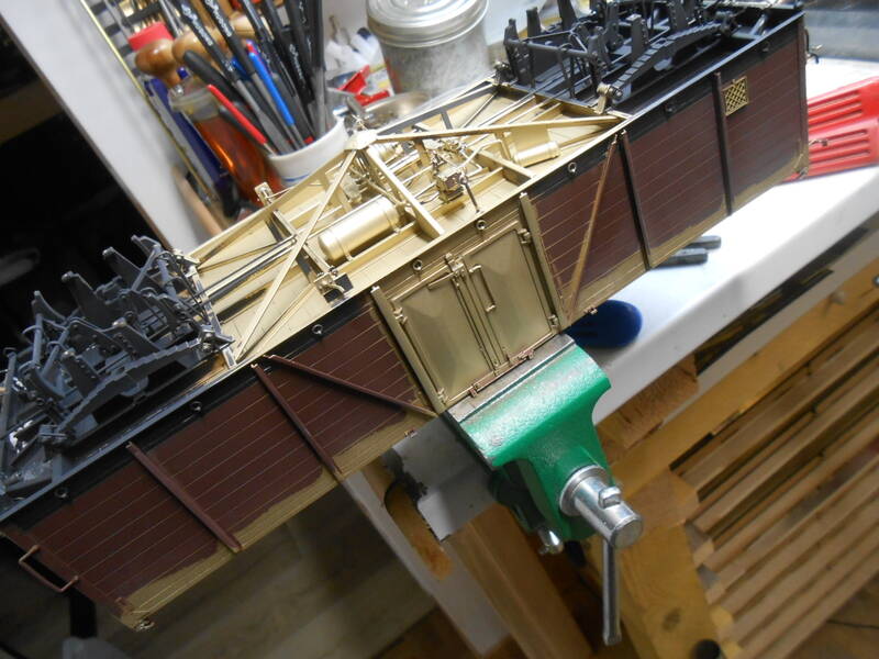

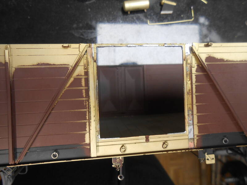

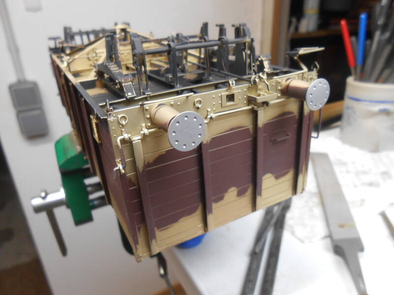

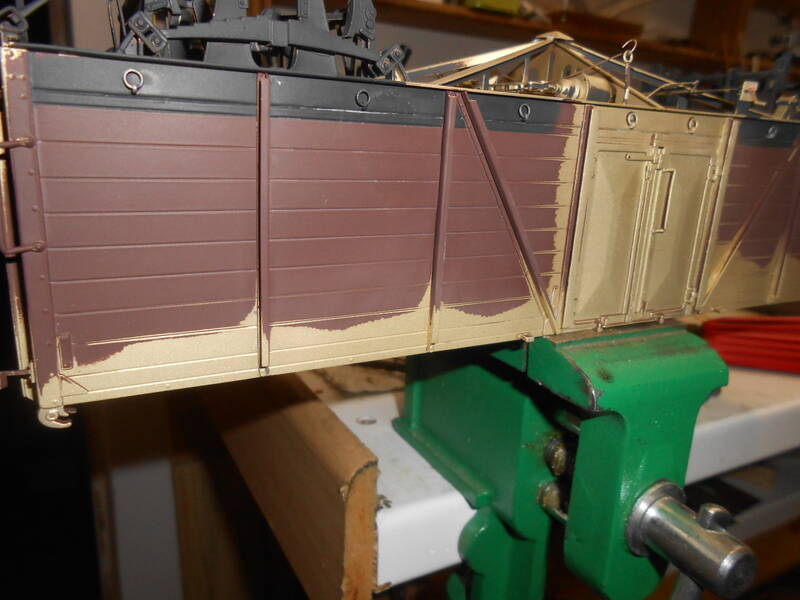

Sandstrahlen.
DSCN0063 (jc94)
DSCN0065 (jc94)
DSCN0066 (jc94)
DSCN0067 (jc94)
DSCN0068 (jc94)

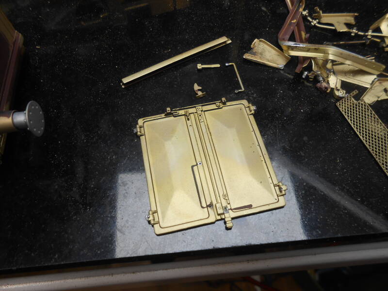

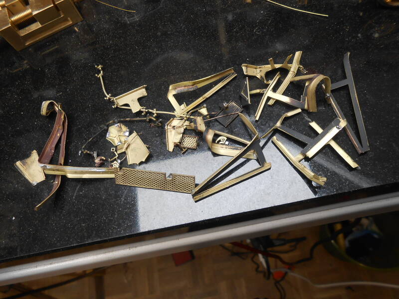

Ich nutze die Gelegenheit, um ein paar Dinge zu entfernen, die man auf SNCF-Waggons nicht findet.
DSCN0069 (jc94)
Unten.
DSCN0070 (jc94)
Und oben.
DSCN0071 (jc94)
DSCN0072 (jc94)
Die Türen sind feststehend. Ich werde versuchen, sie beweglich zu machen.
