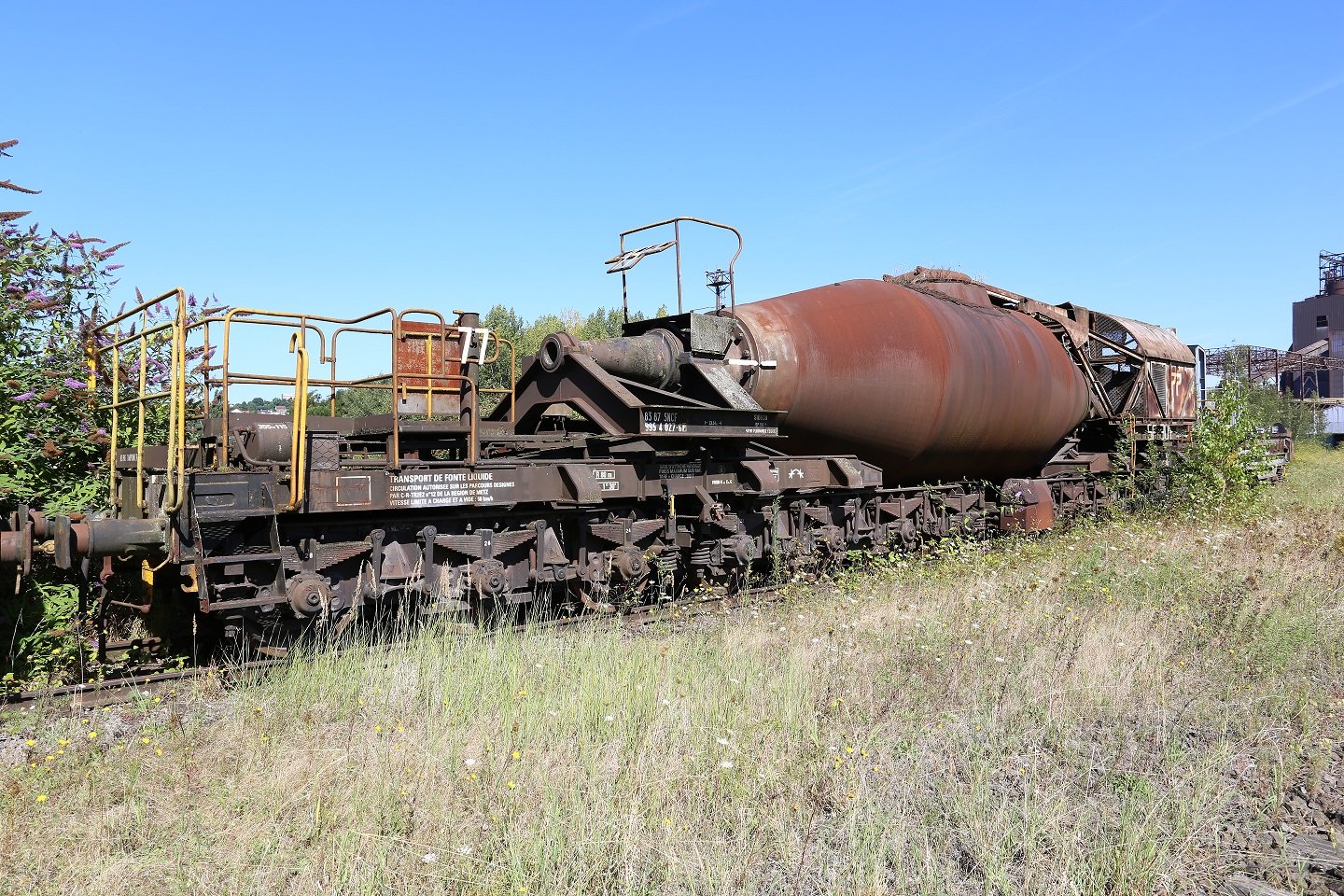

Hier ein Foto des Waggons :
Voici le dessin :
poche1 (jc94)
Dieser Waggon wurde für den Transport von flüssigem Roheisen zwischen unseren beiden Ländern verwendet. In Nordfrankreich zu Ihnen.
Das war auf Tauschbasis, wenn ich das richtig verstanden habe. Ich gebe Ihnen flüssiges Roheisen und Sie geben mir zum Beispiel Bleche.
Der Zug, der aus einer CC14000 und maximal drei Waggons bestand, fuhr von einer Fabrik zur deutschen Grenze. An der Grenze übernahm ein deutscher Fahrer den Zug bis zum Zielort. Auf der Rückfahrt ging es dann umgekehrt.

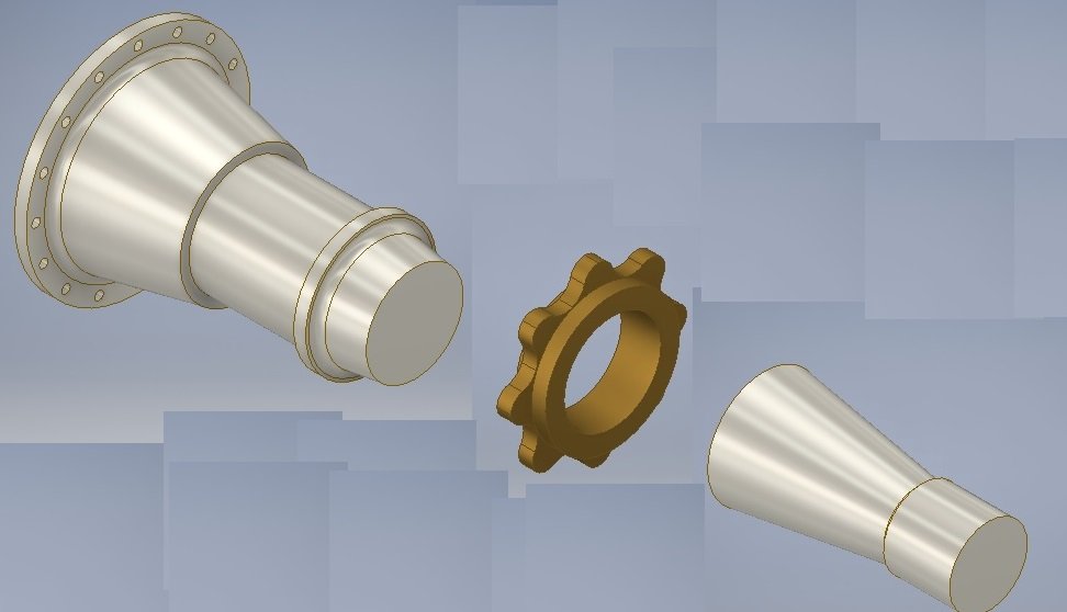

La suite avec la découpe de la roue dentée pour entrainer la poche.
Ici, cette roue dentée :
Und hier auf dem Waggon :
cabine1 (jc94)
cabine2 (jc94)

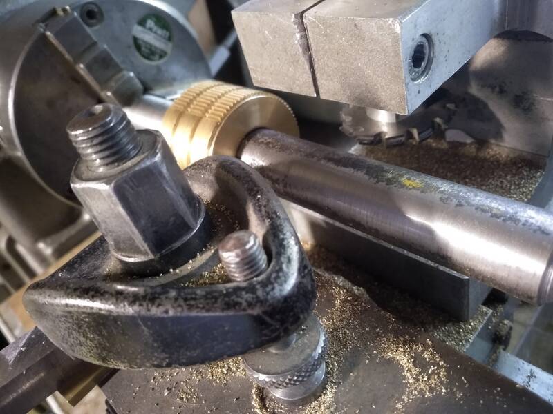

Ich bin nicht zu Hause. Ich bin bei einem Freund, der gut ausgestattet ist. Ich erzähle ihm von diesem Zahnrad und er sagt mir, ich habe noch einen Rest Messing, den du schneiden kannst. Kaufe nicht ein Stück, um diese drei Zahnräder zu machen. Ich habe alles, was ich brauche.
IMG_20220611_174059 (jc94)
IMG_20220611_174006 (jc94)
IMG_20220611_175118 (jc94)
IMG_20220611_175352 (jc94)
Formt die drei Enden.
Die 3 Enden werden aneinandergeklebt.
Schneiden der 85 Zähne.
IMG_20220711_114255 (jc94)
IMG_20220711_114306 (jc94)
IMG_20220711_114317 (jc94)
IMG_20220711_114322 (jc94)
IMG_20220711_114327 (jc94)
IMG_20220711_114334 (jc94)
IMG_20220711_124505 (jc94)
Die Drehbank wird nur zum Schneiden von Zahnrädern verwendet. Der Motor der Drehbank dreht sich nicht mehr.
Das Getriebe macht die Indexierung. Wir montieren das passende Ritzel, hier 85 Zähne im Getriebe.
Wir gehen Zahn für Zahn durch, und zwar jedes Mal. Der Fräser wird hin und her bewegt.

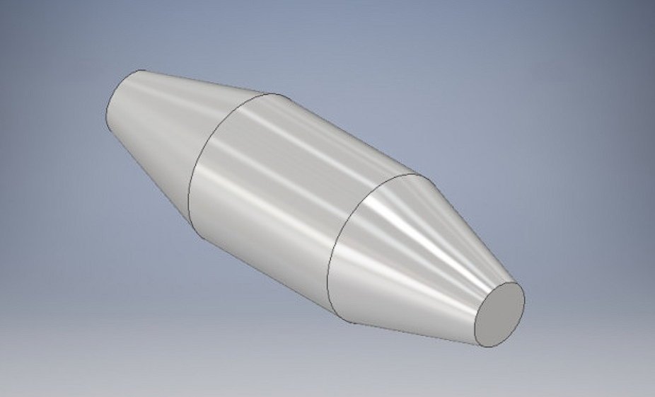

Ich habe eine Frage an Sie gerichtet, und hier sind einige Informationen zu diesem Zahnstocher.
Bei dieser Montage werden nur die Außenmaße erreicht.
Wir (und mein Freund) haben eine Stange aus dem Angebot genommen.
Das Maß von 19,6 mm ist hier nicht relevant. Die Bohrung entspricht dem Maß der Stange, die wir gefunden haben.
In einem zweiten Schritt, wie Sie später sehen werden, bearbeite ich das Werkstück noch einmal von innen.
Hier geht es darum, die Zähne zu schneiden.
Danach nehme ich das Prinzip eines Uhrmachers, so hat er es mir beigebracht.
Ich wäre gerne Uhrmacher geworden, aber ich bin von Beruf Informatiker.
Also hat mir die Uhrmacherei immer viel mehr bedeutet.
Hier ist alles verklebt, wie ich schon sagte, aber das ist vielleicht nicht klar genug.
Die drei Enden werden zusammengeklebt.
Und das Ganze wird auf die Achse geklebt. Geklebt wird mit Sekundenkleber.
Ich wende dieses Prinzip sehr oft an, da es die Herstellung von Vorrichtungen erspart, die sehr kompliziert zu bearbeiten sind.
Danach wird der Kleber mit einem Schweißbrenner entfernt. Der Kleber brennt durch, und es kommt zur Trennung.
Diese Zahnräder sind auch in der Mitte zu groß (in der inneren Dicke).
Sie werden weiter hinten in der Konstruktion abgemagert.

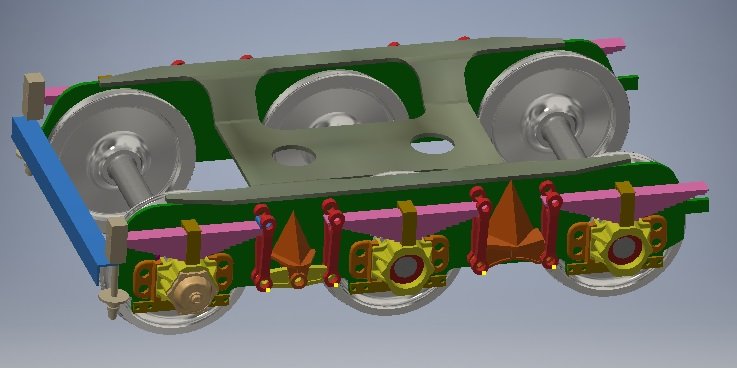

Die Fortsetzung.
Zeichnung der Bleche des Drehgestells.
Laserschnitt von 1 mm.
Ein Drehgestell mit drei Achsen und ein Drehgestell mit vier Achsen.
Nur das kleine Drehgestell hat Bremsen.
Das vierachsige Drehgestell hat keine Bremsen.

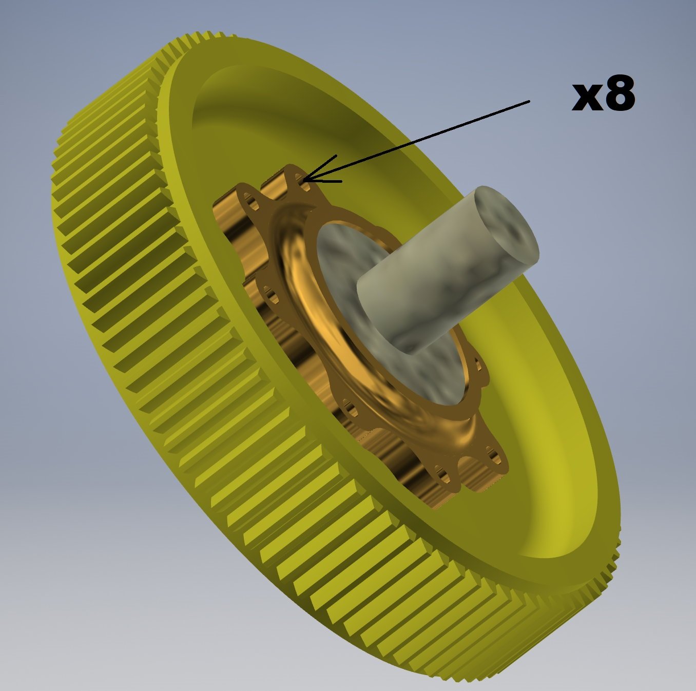

Montage für den Antrieb der Tasche.
Der Motor befindet sich unten rechts.
poche8 (jc94)
Wenn der braun gefärbte Teil fest mit dem Rest verbunden ist.
Ich kann nicht bohren gehen. Die Spindel der Fräsmaschine berührt.
Die Löcher auf dem braunen Teil.
Die Löcher dienen dazu, das Ritzel mit 85 Zähnen zu halten.
Zum jetzigen Zeitpunkt. Ich habe nicht alle Teile, um das Drehgestell zu montieren.
Es sind noch einige Gussarbeiten zu erledigen.
