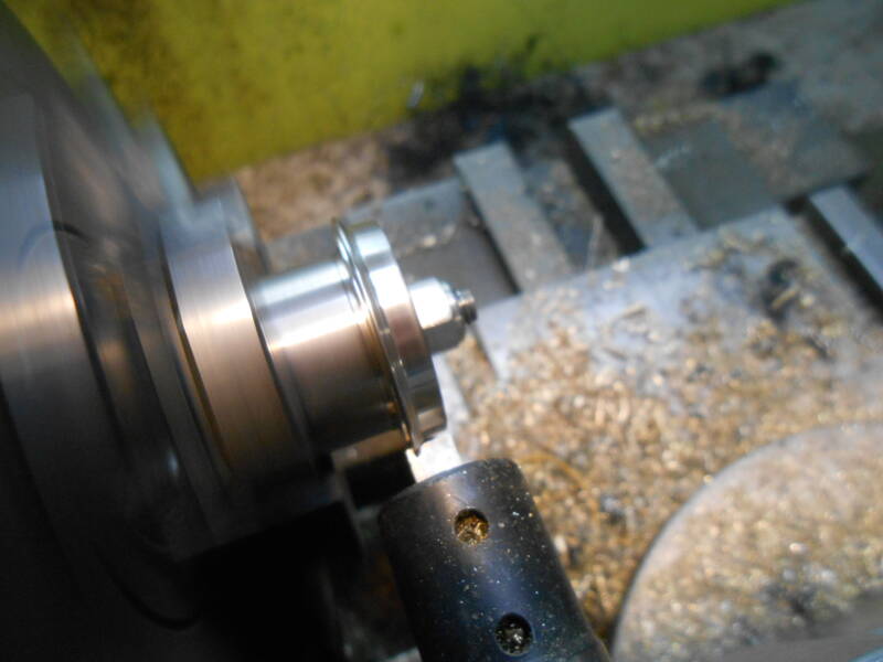

Zu Beginn der Bearbeitung. Das Werkstück wird mit einer 20-mm-Messingstange im Spannfutter gehalten.
Anschließend drehe ich das Werkstück um und lasse die Messingstange zurück. Ich bohre 10 mm tief.
Dadurch wird die Zentrierung ermöglicht.
20251206_135209 (jc94)
20251206_135212 (jc94)
20251206_135216 (jc94)
DSCN5550 (jc94)

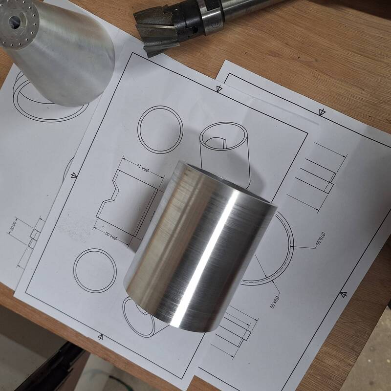

Für den mittleren Teil. Ich werde nicht alles bearbeiten.
Zu viele Späne.
Ich habe ein 100 mm hohles Aluminiumrohr gefunden. Das wird einfacher sein.
Nächster Schritt: diesen Teil bearbeiten.
DSCN5547 (jc94)
DSCN5549 (jc94)

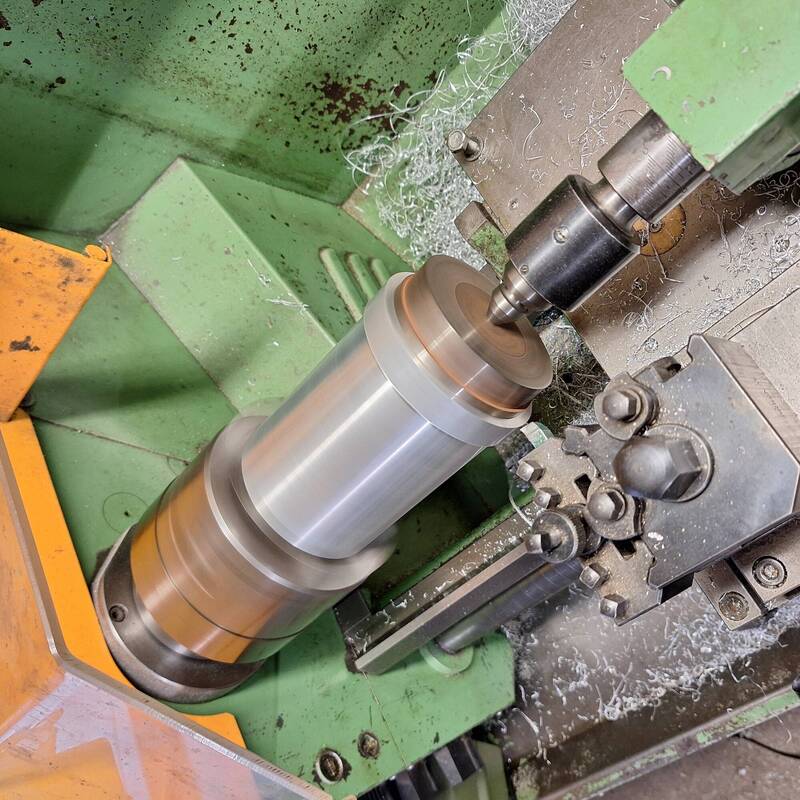

Weiter geht es mit dem geraden Rohrstück mit einem Durchmesser von 100 mm und einer Länge von 110 mm.
Bleibt noch der rechte Teil.
Vorletzte Bearbeitung.
20260130_103014 (jc94)
Auf Länge zuschneiden.
tube_coupe (jc94)
Fertig mit dem Längsfräsen;
Jetzt muss noch die Öffnung bearbeitet werden.
20260130_102726 (jc94)

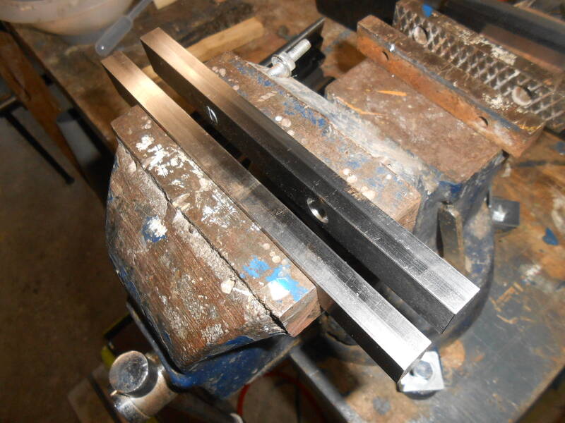

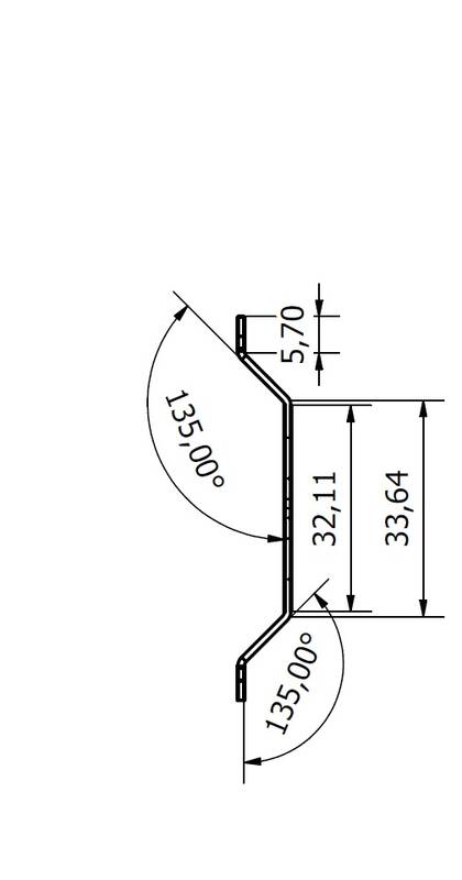

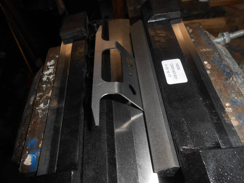

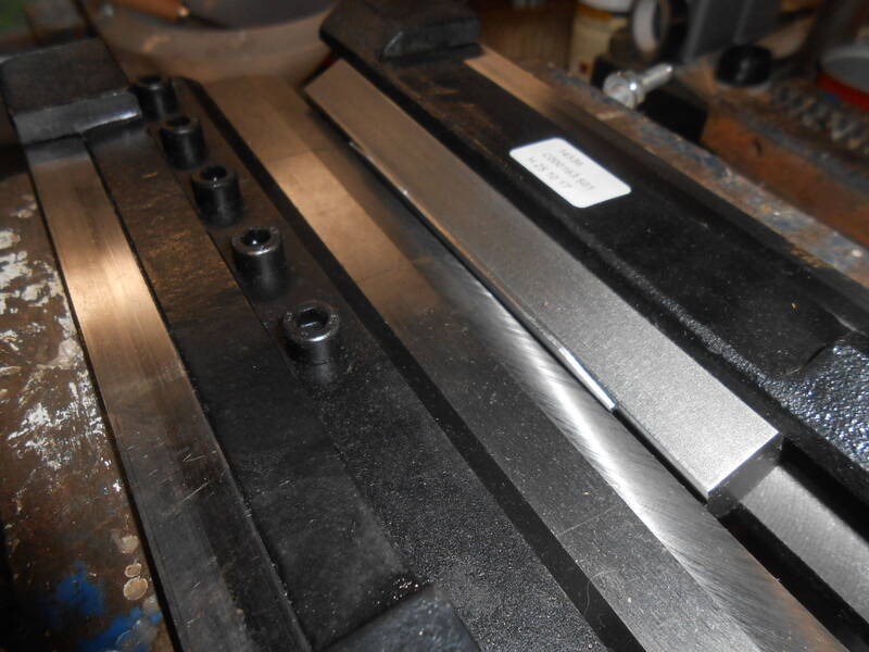

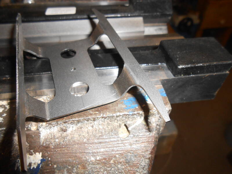

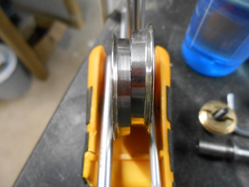

Kommen wir nun zu einem Problem, das noch ungelöst ist.
Das 5,7 mm starke Material falten.
Mir ist klar geworden, dass das Falzen so nah am Rand nicht möglich ist.
5,7 mm – keine Falzmaschine schafft das.
pliage (jc94)

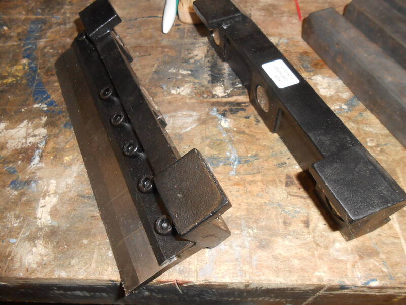

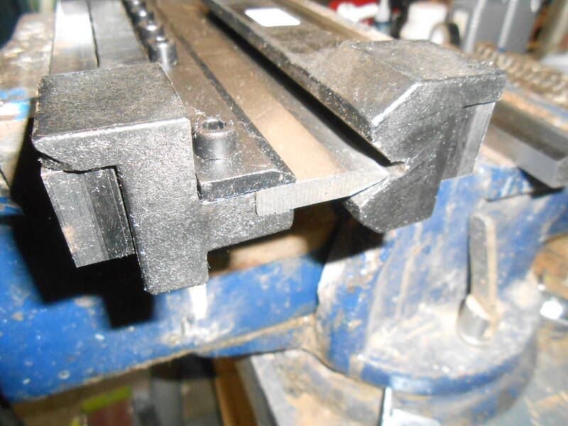

Und dann stoße ich auf das hier: Eine Biegevorrichtung mit Spannvorrichtung. Jetzt muss ich sie nur noch umbauen.
Die runden Teile sind Magnete.
DSCN5584 (jc94)

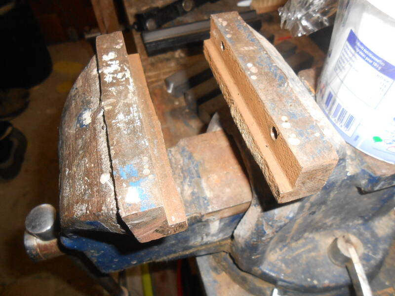

Mein Schraubstock ist zu klein. Die Magnete fallen daneben.
DSCN5587 (jc94)
Wechsel der Spannbacken.
DSCN5665 (jc94)

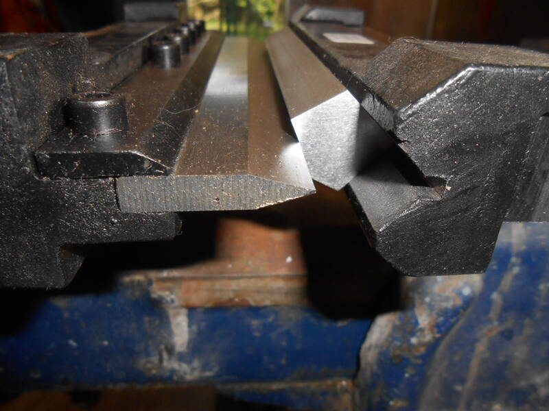

Montage der Backen.
DSCN5673 (jc94)
Einfügen eines bearbeiteten Endstücks, um auf beiden Seiten einen Abstand von weniger als 5 mm zu gewährleisten.
DSCN5675 (jc94)

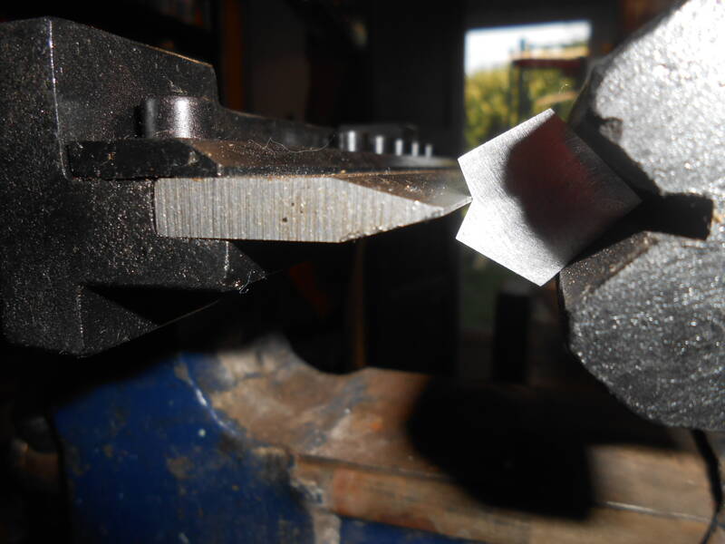

Ich brauche einen Biegewinkel von 135°. Ich lege sie hier in die Bearbeitung.
Ein Winkel von 135° und 5 mm auf jeder Seite.
DSCN5676 (jc94)

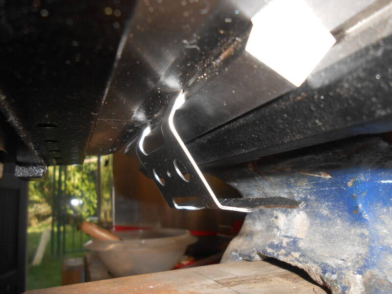

Test an einem Stahlblechteil
Ich habe Testteile aus Stahlblech anfertigen lassen.
Das ist deutlich günstiger als Messing.
Es handelt sich um Laserschneiden, genau wie bei Messing.
DSCN5678 (jc94)
DSCN5679 (jc94)
DSCN5680 (jc94)
DSCN5682 (jc94)
Endlich klappt das Biegen.
(Biegen nach rechts).
12 Teile müssen gebogen werden. 12 x 4 Biegungen.
Ich muss noch üben, ich habe 4 Stahlteile.
Endlich !!! :D

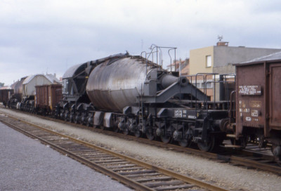

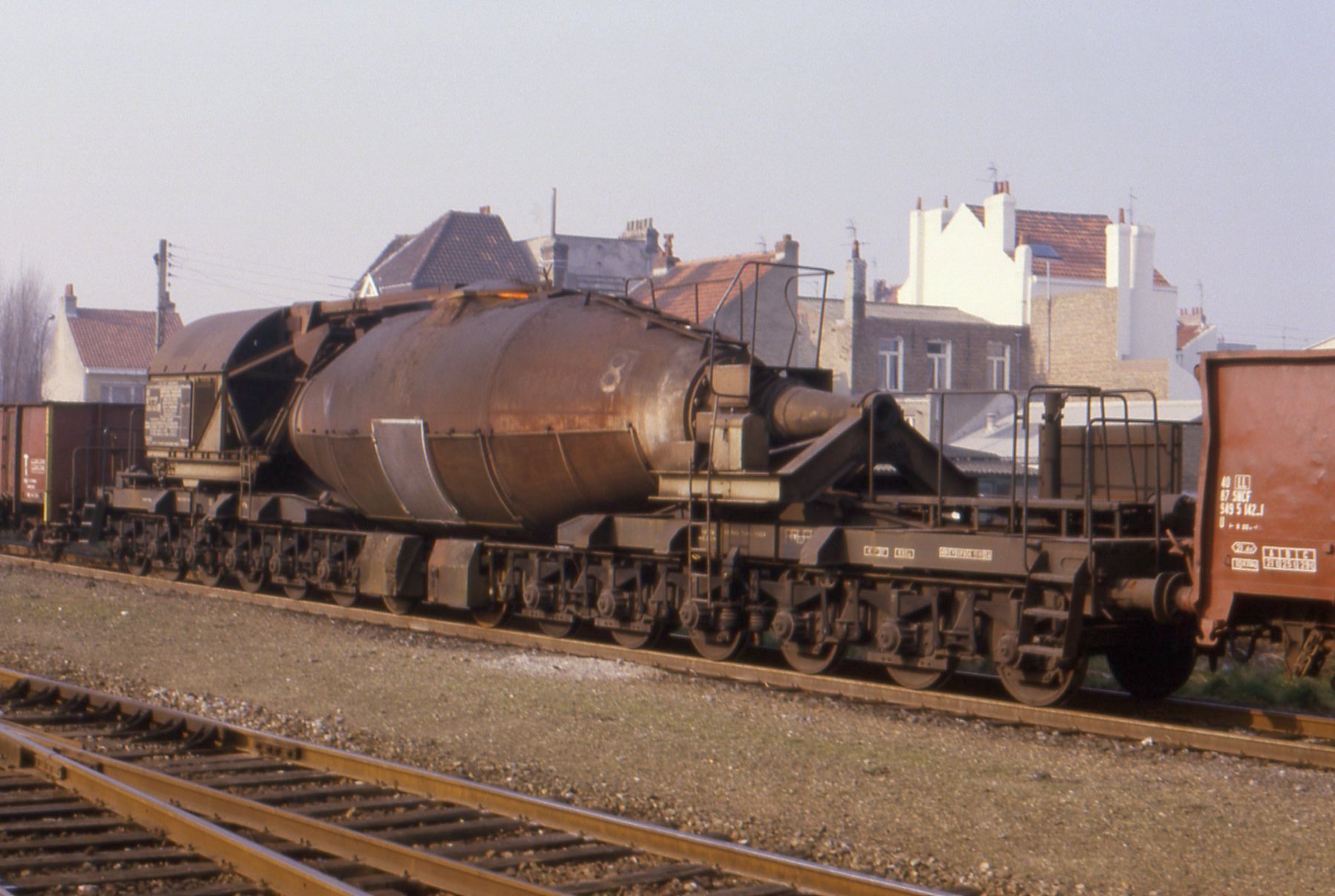

Ein weiteres Thema, das mit dem Transport von Roheisen zusammenhängt.
Diese Waggons sind zu schwer, um über Brücken zu fahren. Trotz der 14 Achsen.
Diese Züge bestehen aus Waggons, die keinen Zweck erfüllen. Diese Waggons dienen dazu, den Zug leichter zu machen.
Beispiel:

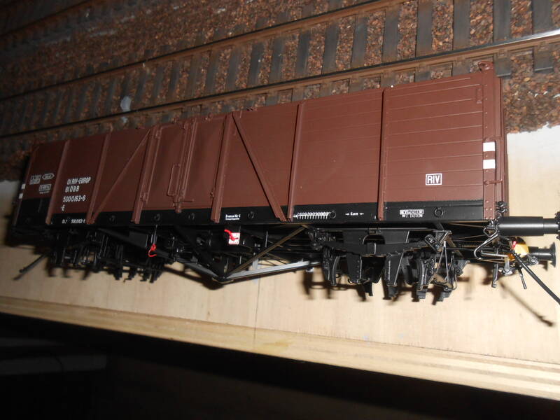

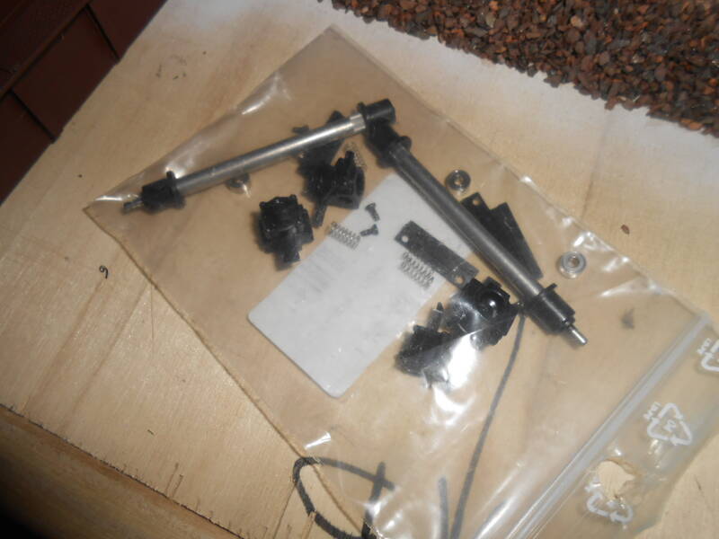

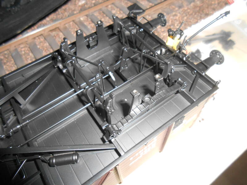

Ich baue drei Eisenbahnwaggons aus Gusseisen; dafür brauche ich drei leere Waggons.
Ich fange bei Spur 1 nichts Neues an. Ich möchte alles fertigstellen.
Ich möchte zu Spur 2 übergehen.
Auf der französischen Seite in Spur 1 gibt es nichts. Das ist die Wüste.
Ich suche auf Ihrer Seite einen Wagen, der diesen Wagen ähnelt.
Und ich habe diesen Artikel gefunden: Ommr 33 von KM1.
Mit ein paar Anpassungen wird er seinen Zweck erfüllen.

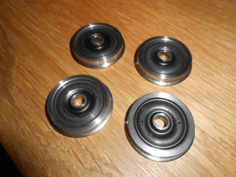

Verschlankung der Räder, Lackierung in SNCF-Braun. SNCF-Beschriftung.
Das wird sehr gut sein.
Los geht’s …

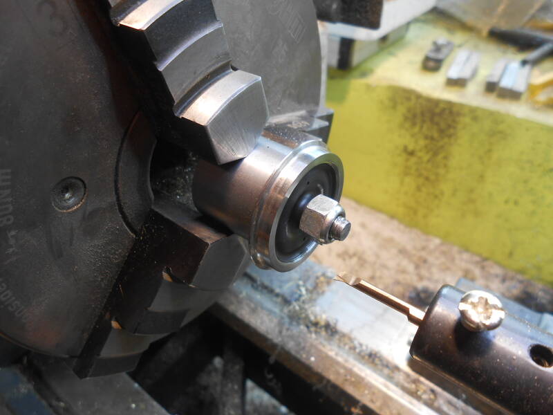

Demontage der Achsen.
DSCN0058 (jc94)
DSCN0056 (jc94)
Sichern der Belege.
DSCN0057 (jc94)

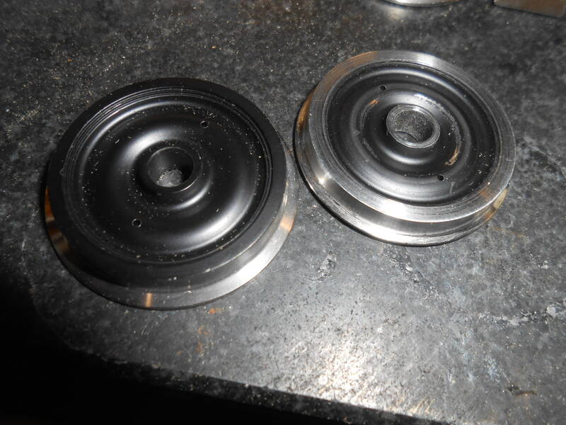

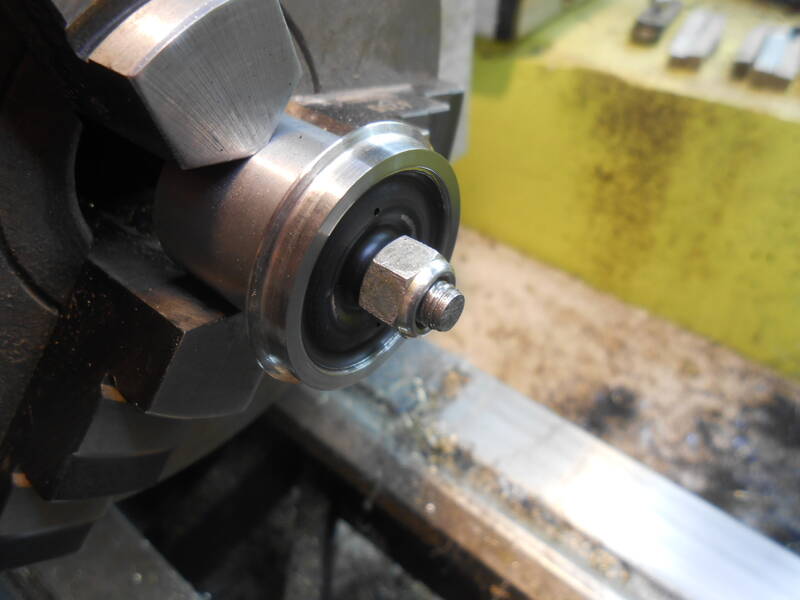

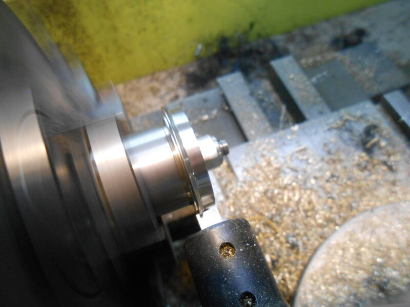

Bearbeitetes Rad rechts.
DSCN0048 (jc94)
Diesmal ist es das linke Rad. :wink:
DSCN0049 (jc94)
DSCN0050 (jc94)
DSCN0051 (jc94)
DSCN0053 (jc94)
DSCN0054 (jc94)
Ende.
DSCN0055 (jc94)

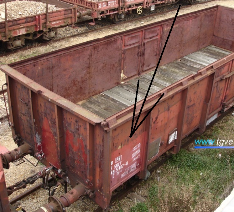

Ich werde den Waggon an den Stellen bemalen, an denen die Beschriftungen sind.
Es wird nicht überall gestrichen. Nur die Beschriftungen werden aufgemalt.
So wie hier. Das ist einfacher.
Der Rest bekommt eine schöne Rostschicht.
wagon_inscription (jc94)
Es sei denn, ich gestalte alles in der Farbe „Brun SNCF“.
