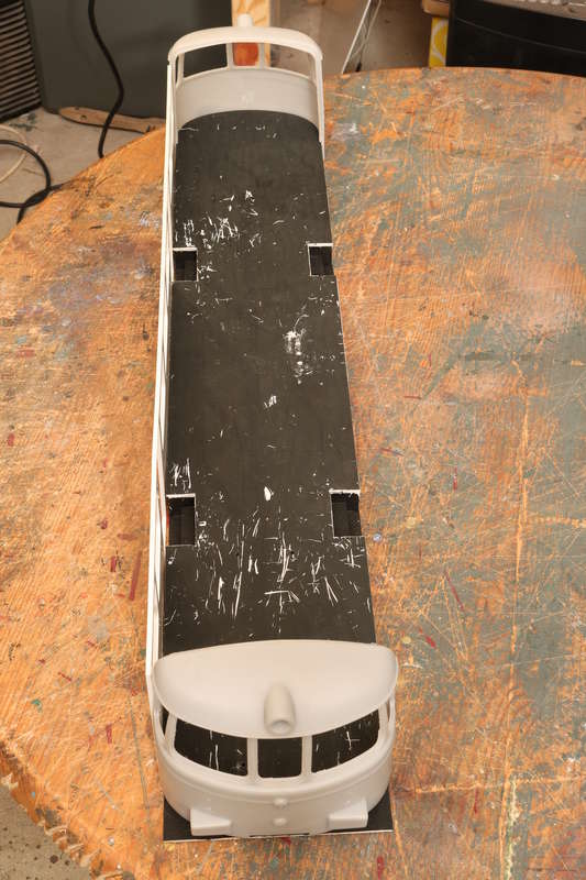

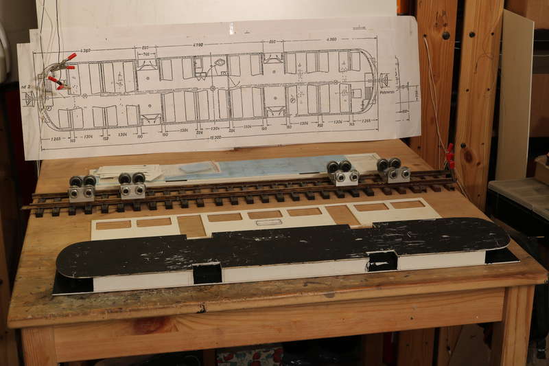

Hallo T14-Freunde,
um den Seitenwänden festen Halt zu geben, wurde erst mal das ´Sandwich´ vollendet - dessen Basis wurde an den Seiten mit ordentlich 2k-Kleber verstärkt und die Innenseiten schwarz lackiert, denn dort kommt man später ggf. nur noch schwer bis gar nicht mehr ran:
SHET140545 (Kellerbahner)
Dann wurde die obere ´Scheibe´ befestigt:
SHET140547 (Kellerbahner)
Und schon mal mit den Köpfen und einer Seitenwand wieder ein T14-Gefühl erzeugt:
SHET140549 (Kellerbahner)
SHET140553 (Kellerbahner)

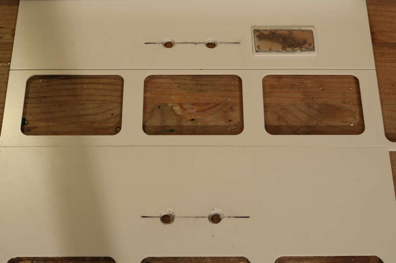

Die eine ist, die Zuglaufschilder(befestigung) fertig zu stellen:
SHET140556 (Kellerbahner)
Nachdem die Position der Löcher bestimmt war, dieselben, mit etwas Mut, in die schönen, frischen Seitenwände gebohrt und die Magnete eingeklebt:
SHET140559 (Kellerbahner)
Passt und – hält !:
SHET140560 (Kellerbahner)
So konnten die Löcher natürlich nicht bleiben und mit Spachtel und Schleifpapier wurde wieder eine glatte Oberfläche in den Seitenwänden hergestellt:
SHET140567 (Kellerbahner)
Die später dann überlackiert wird und die Schilder dennoch halten werden:
SHET140566 (Kellerbahner)

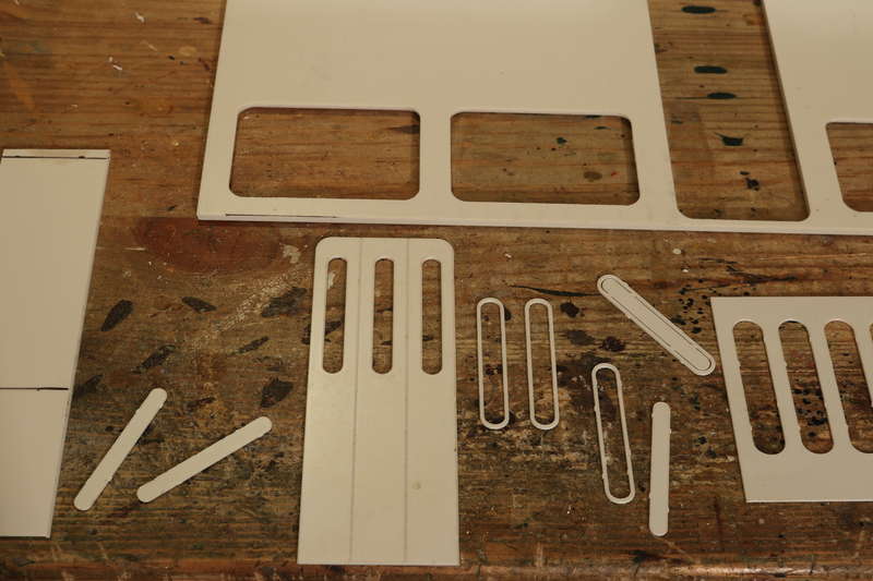

Eine andere Aktion in den Trockenpausen waren die Seitentüren und deren Fensterrahmen:
SHET140562 (Kellerbahner)
Die von einem anderen ´Unterlieferanten´ sehr gut ausgeschnitten und als ´Paket´ für die ´Serienproduktion´ vorbereitet waren:
SHET140568 (Kellerbahner)
SHET140571 (Kellerbahner)
