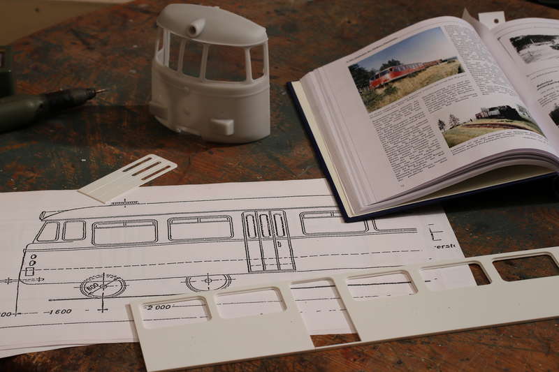

Lange vor 2015 schon schlummerte eine erste CAD-Zeichnung eines SHE T14-Kopfes in der Schublade eines der Mitstreiter. 2015 wurde sie hervorgeholt, vom Chefkonstrukteur überarbeitet:
und diente als Grundlage für einen 3D-Druck in Zusammenarbeit mit einem anderen hier bekannten Spezialisten, der schon zahlreiche, andere Projekte bereitwillig und sehr hilfreich unterstützte.

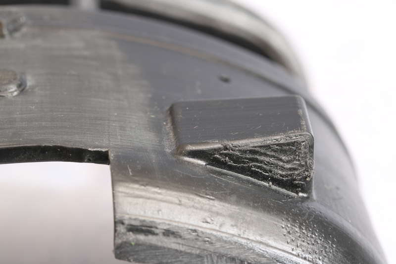

Eine der sehr bekannten, weil alles brutal vergrößernden, Makroaufnahmen zeigt die sehr feinen Rillen des Drucks und die ersten Versuche mit, zuerst gröberem, Schleifpapier dagegen anzugehen:
SHET140004 (Kellerbahner)

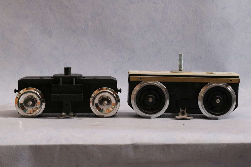

… und auch das: also sich erst mal mit den Drehgestellen befassen:
SHET140096 (Kellerbahner)
Im Fundus gab es noch ein Drehgestell aus LCE-Zeiten von den die Räder jetzt gute Dienste leisteten, denn der T14 braucht, im Gegensatz zum T02, welche mit größerem Durchmesser.
Für den T14 wurden aber (wieder) die Blöcke von USA-Trains verwendet und die Radsätze getauscht (natürlich nicht gegen Speichenräder):
SHET140094 (Kellerbahner)
u.a. weil diese, mit einem Aufsatz, eine für mich sehr schöne Möglichkeit haben, die Verbindung zur Grundplatte zu bauen:
SHET140097 (Kellerbahner)

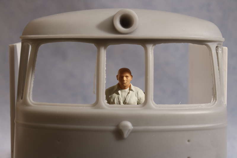

Und weil der Mini schon mal da war, konnte ich es nicht lassen doch auch gleich den Innenraum zu ´vermessen´:
SHET140129 (Kellerbahner)
SHET140130 (Kellerbahner)
SHET140131 (Kellerbahner)
Die käufliche Bestuhlung hatte zwar die richtige Höhe (w. z. B. w.) aber nicht die gewünschte Form:
SHET140142 (Kellerbahner)

Da entsteht so ein interessante Fahrzeug, aber Dein Probesitzmensch schaut richtig mufftöppig. Vielleicht solltest Du dem mal versprechen, dass er das fertige Fahrzeug später auch mal fahren draf, dann ändert sich vielleicht seine Laune.
Ansonsten staune ich immer wieder über Deine Geduld. Extra zwecks Messungen einen Kurztriebwagen T 14K zu bauen hätte ich keine Geduld (und auch keine Lust) gehabt.
