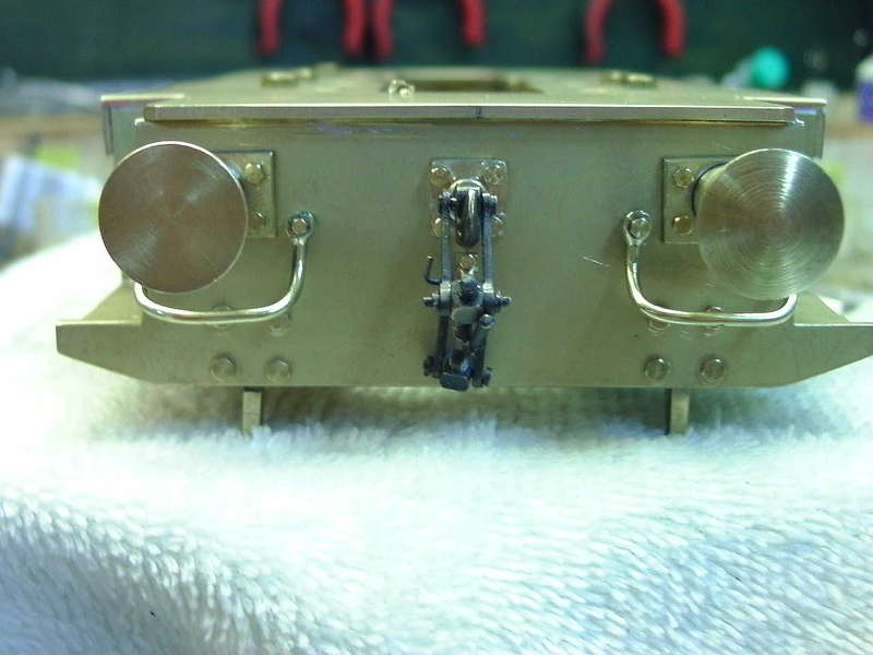

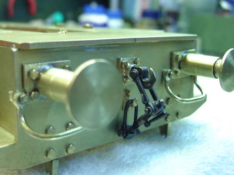

Gestern sind die Hakenkupplungen von Herrn Dingler angekommen, zuerst habe ich gestutzt und dachte, die sind nicht für Spur 1, aber eine Überprüfung der Zeichnung von "Herrn Hettler" hat mich beruhigt. Die Kupplungen sehen super aus und sind absolut richtig, so schön hätte ich die nicht selber machen können. Nochmasl vielen Dank an Bastian, für den super guten Tipp.
Heute habe ich nun den ganzen Tag gewerkelt, um die Kupplungen anzubauen. Es mussten noch die Befestigungsflansche und zwei Haken gebaut werden, das ging ja noch zügig voran, aber der Anbau mit den M 1-er -Schrauben war eine mühselige Fummelei.
Eine Seite ist nun fertig und die sieht so aus:
R30B_Mtg_Fahrgestell_Zusammenbau_003 (dampfklaus)
Die Hakenkupplung ist sehr detailgetreu ausgebildet, mit Klappgriff an der Gewindespindel und einem Haltegriff an den Schekeln, zum leichteren Ankuppeln.
R30B_Mtg_Fahrgestell_Zusammenbau_004 (dampfklaus)
Der Schaft des Hakens ist rechteckig und am Ende ist eine umlaufende Nut in die eine Scheibe eingefügt wird. Damit kann sich der Haken nicht verdrehen. Bei der Lieferung waren auch zwei Druckfedern, die man hinten auf den Schaft aufstecken und mit der Scheibe sichern kann. Somit ist der Haken auch noch in Zugrichtung gefedert. Also ich bin begeistert von den Haken.

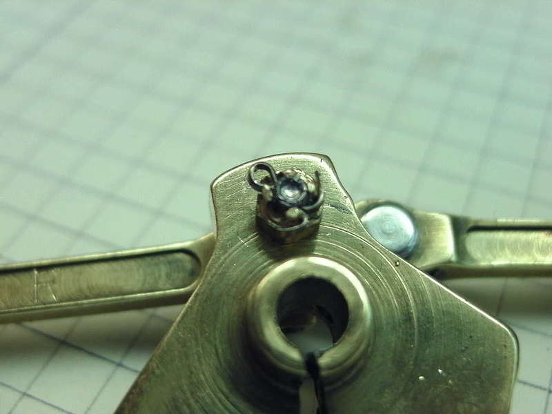

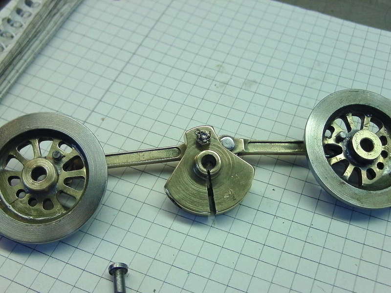

Ich glaube ich bin im Kronenmuttern-Rausch. Heute morgen habe ich überlegt, wie man die Bolzen an den Kuppelstangen, lösbar, sichern kann. Da fiel mir natürlich wieder die Kronenmutter ein, also ab in den Keller und ja, an den Kurbelscheiben würde es gehen, aber an den Rädern war mir das dann doch zu fummelig, da habe ich mich dann für Kontermuttern entschieden.
Das Ergebnis könnt Ihr auf den zwei nachfolgenden Bildern sehen:
Kuppelsangen_mit_R_dern_und_Kurbelscheibe_I (dampfklaus)
Kurbelscheibe_mit_Kronenmutter_II (dampfklaus)
Auf so einer Nahaufnahme sieht man erst was manche Drehteile doch für eine rauhe Oberfläche haben, man sieht jede Drehriefe. Nun ja, man kann das auch noch schöner machen, aber das kostet enorm viel Zeit,
Schönen Abend noch wünscht
Klaus

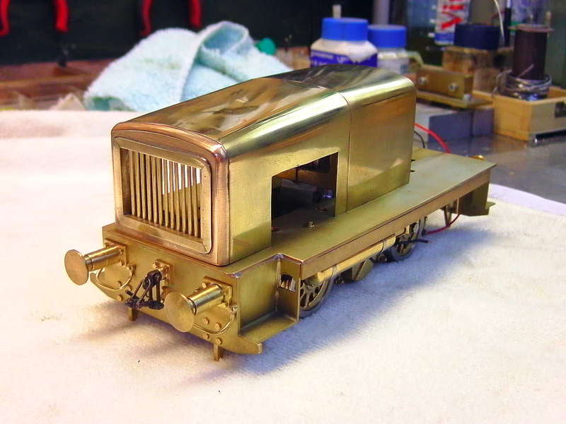

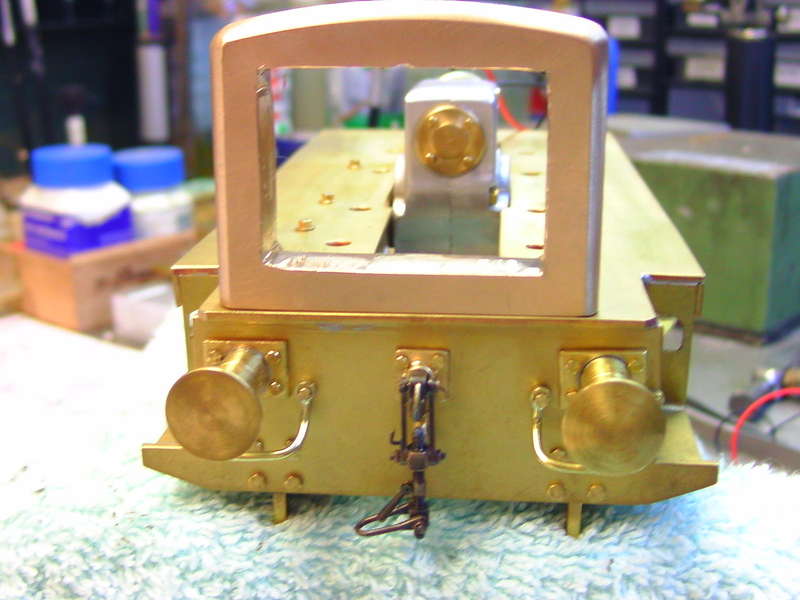

es hat etwas länger gedauert, bis bei mir der Groschen gefallen ist. Das Fahrwerk war ja nun fertig und ich habe geknobelt wie ich die Fronthaube herstellen soll. Die Haube sollte auch aus Messingblech sein, aber wie die Radien an das Blech bekommen. Ich hatte mich für eine Vorrichtung entschieden, mit der ich das Blech drücken wollte, und war mir aber nicht ganz sicher, ob dabei nicht doch Falten entstehen könnten, bzw. das Blech abscheren würde.
Gestern bin ich zum Elmar Deuss gefahren, und habe mir einen Viertelkeisfräser, R=4 mm, gekauft. Bei der Gelegenheit sprachen wir über mein Vorhaben, er meinte ganz trocken, mach das Teil doch aus dem Vollen.
Da habe ich erstmal geschluckt und dachte, da hättest du auch selber drauf kommen können.
Am gleichen Abend habe ich noch mein Materiallager inspiziert und tatsächlich ein stück Flachmaterial gefunden. Heute morgen stellte ich fest, es war Lagerbronze, na ja, macht nichts sieht auch fast so aus wie Messing. Also frisch ans Werk, und nachdem die Frontplatte vom Drehtisch kam, sah sie so aus:
K_hler_R30B_004 (dampfklaus)
Im Schraubstock wurde dann die Aussparung gefräst und anschließen die Radien scharfkantig gefeilt.
K_hler_R30B_006 (dampfklaus)

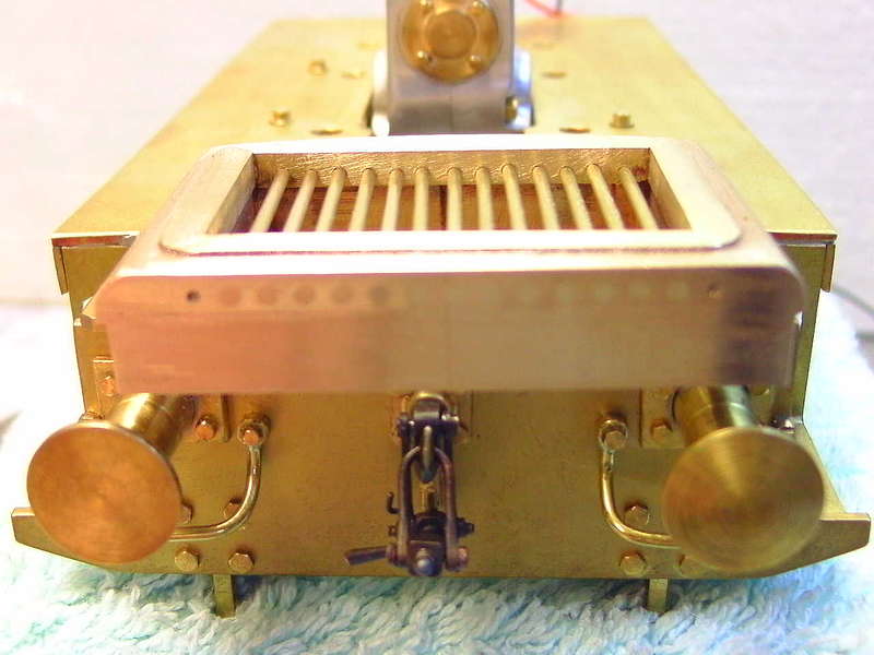

Für die rechteckige Öffnung wurde ein Rahmen aus Winkelprofil ,2 x 2 x 0,5 mm,
hergestellt, auf Gehrung geschliffen und hart gelötet, bzw. in das Frontteil weich eingelötet.
K_hler_R30B_010 (dampfklaus)

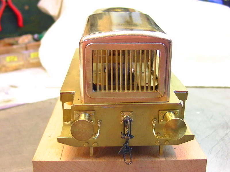

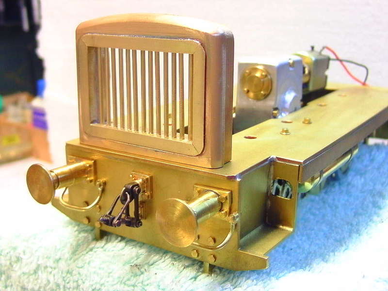

Dann war die Frage, wie mache ich das Gitter, für Flachmaterial hätte ich wieder Nuten fräsen und die einzelnen Stäbe einlöten müssen. Warum keine Rundstäbe? Gesucht und gefunden, 1,5 mm Rundstäbe, da brauchte man nur bohren und die Stäbe von unten reinsetzen, löten war nicht erforderlich.
Das sieht dann so aus:
K_hler_R30B_013 (dampfklaus)
Und so sieht nun die Kühlerfront aus: Die anschließende Motorhaube möchte ich aus 0,8 mm Messingblech machen und habe dafür an dem Frontteil schon eine 0,8 mm tiefe Ausfräsung vorgesehen.
K_hler_R30B_016 (dampfklaus)

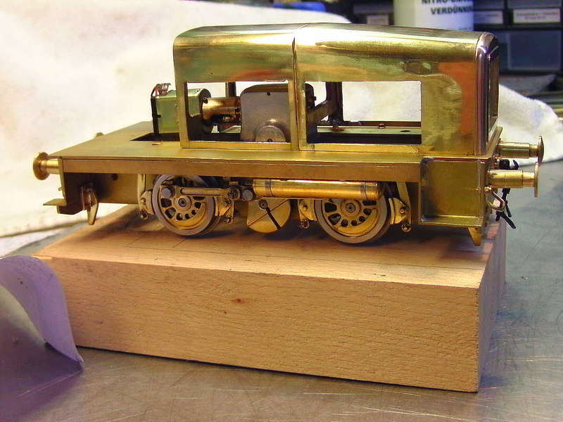

Hier nun ein paar Bilder von der Motorhaube.
motorhaube_30B_001 (dampfklaus)

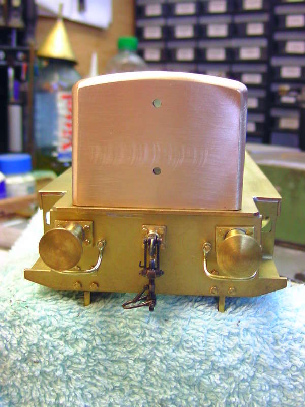

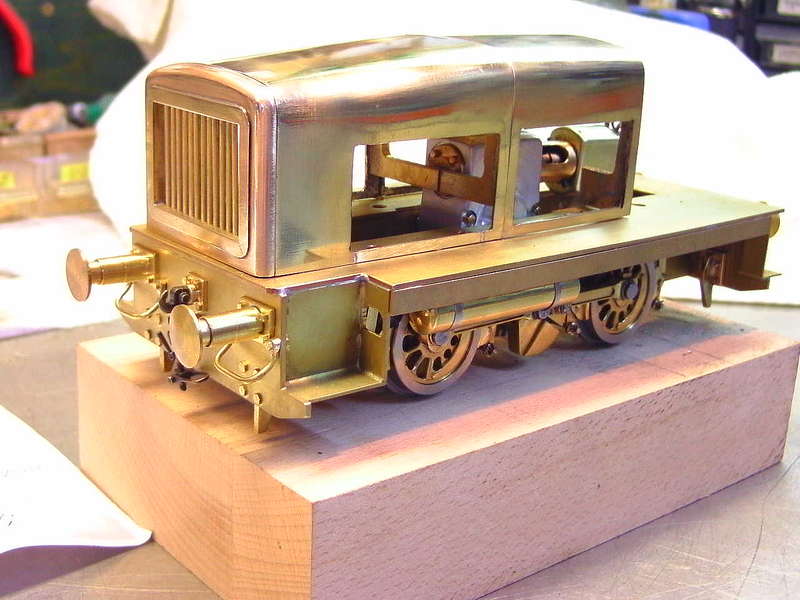

Das Messingblech für die Haube wurde ausgeglüht und dann von Hand um einen Hartholz-Klotz gebogen. Zur Versteifung wurden Rippen eingelötet. Der Kühler ist angeschraubt.
motorhaube_30B_009 (dampfklaus)
Der erste Schuß war etwa schwierig, weil er vom Kühler aus ansteigend ist. Am Ende des ersten Schußes wurde eine 3 mm dicke Rippe eingelötet, damit der zweite Schuß da angeschloßen bzw. angelötet werden konnte.
motorhaube_30B_019 (dampfklaus)
Die Öffnungen wurden anschließend mit einer Diamant-Trennscheibe ausgeschnitten und anschließend auf Fertigmaß gefeilt. Das war eine fummelige Angelegenheit. Beim ersten Schuß hatte ich komplett aufgeschnitten, aber das war nicht sehr gut, ich mußte nachträglich 3 mm breite Streifen einlöten und die sind mehrmals wieder abgebrochen. Beim zweiten Schuß war ich schlauer und habe den unteren Bereich vestärkt, das ging bedeutend besser zu bearbeiten.
motorhaube_30B_020 (dampfklaus)
Nun werden die Öffnungen mit 2 mm Winkelprofilen verstärkt und darein kommen Türen mit den berühmten Kiemen.
