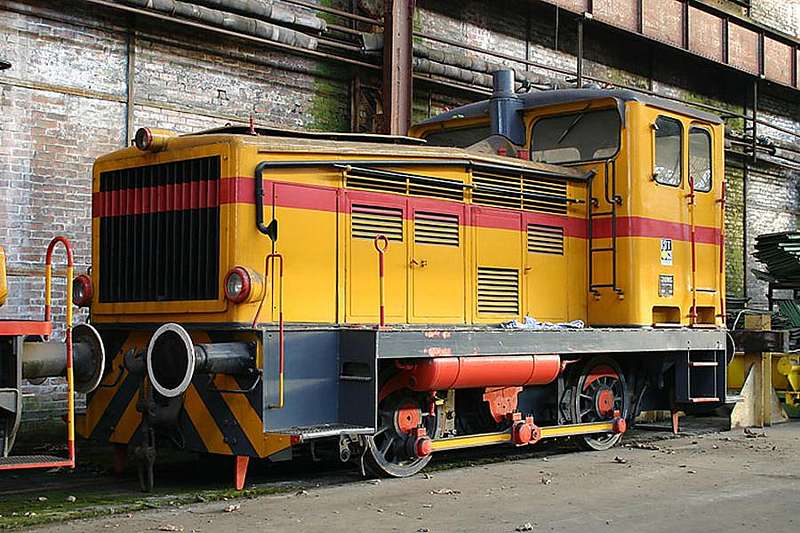

wie ihr wisst, habe ich schon die Ns2f gebaut, nun möchte ich die Industrie-Diesellok R30B, von der Fa. Jung-Jungenthal, in 1:33 nachbauen, für den zweiten Enkel.

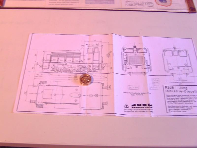

Dazu habe ich mir den Plan von Herrn Horst Dieter Hettler besorgt, der zwar ausführlich ist, aber vielleicht hat einer von Euch noch bessere Unterlagen.
Es würde mich sehr freuen, wenn Ihr eine positive Nachricht für mich hättet.
K800_Bilder_019 (dampfklaus)

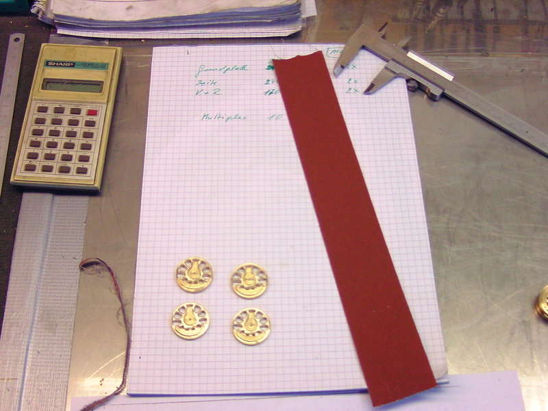

Ich habe mal mit den Laufrädern angefangen.

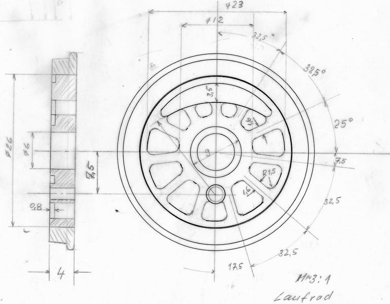

K800_Laufrad_f_r_R_30_B_Jung-Jungenthal (dampfklaus)
Das ist die Skizze zum Laufrad.

Und so soll sie mal aussehen.

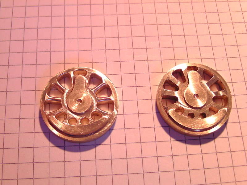

ich habe mich in den Keller geschlichen und
R30B_005 (dampfklaus)
mal an einem Rad die Speichen bearbeitet.
Wie gefällt Euch das Ergebnis???
Klaus

Hallo Klaus,
das sieht SEHR gut aus!
Da ich alsbald vor dem gleichen Problem stehe (Radsterne für den RhB Te 2/2), wüsste ich gerne mit was du den Speichen zu Leibe gerückt bist.
Ein paar Infos werden sicher nicht nur mich interessieren.
4Heiner

Hallo Klaus
Die Speichen zu schleifen ist weniger arbeit als die meisten denken!!
Das Ergebniss ist aber der entscheidende Unterschied welches ein gutes Modell ausmacht! :respekt: :respekt:
Wenn das so weiter geht, freu ich mich schon auf die nächsten Bilder 8)
Weiter so!!!!
Roland

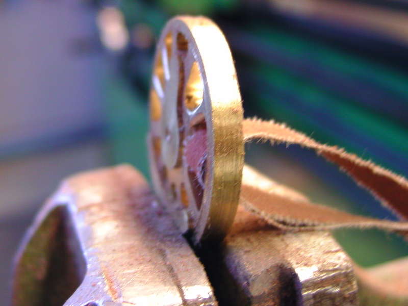

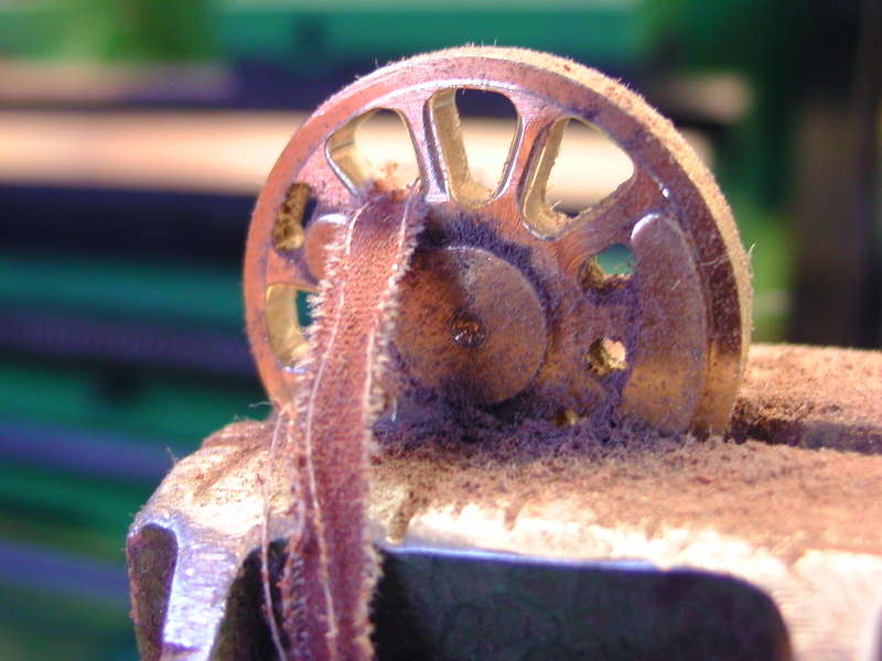

Beim Schmirgeln entsteht ganz schön viel Staub und Abrieb.
R30B_008 (dampfklaus)
Man nehme 320 er Schmirgel-Leinen und reiße es in ca. 4 mm breite Streifen( gekauft bei Westfalia). Mit den Streifen kann man nun die Speichen und Radien etwas abrunden.
R30B_010 (dampfklaus)
Die Schmirgel-Streifen habe ich ca. 300 mm lang gemacht. Bei dem ersten Schmirgelvorgang VORSICHT drei- bis fünf- mal durchziehen genügt schon.

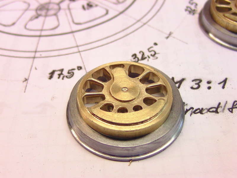

Und hier die Radreifen aus Edelstahl. Die Bohrung ist ca. 1/100 mm kleiner als der Radstern-Durchmesser. Man kann die beiden Teile dann im Schraubstock gut zusammen drücken und hat sich den Kleber gespart.

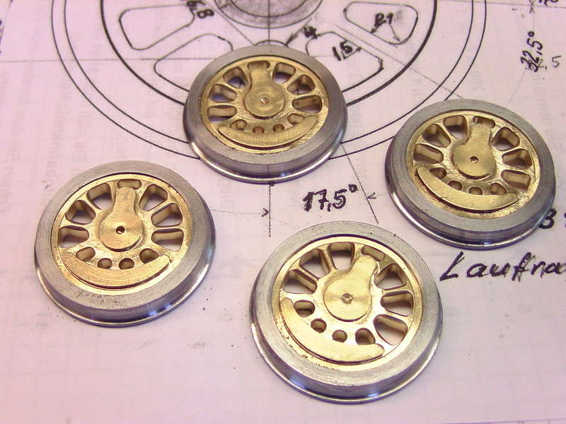

R30B_014 (dampfklaus)
Und sehen die Räder nach dem Einpressen aus.

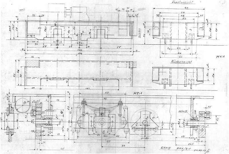

da die Laufräder nun fertig sind, muss es weiter gehen mit dem Rahmen und der Lagerung der Laufräder. Damit nicht alles doppelt gemacht werden muss, habe ich mal eine Skizze gemacht, auf der man die Hauptmaße und die Platzverhältnisse erkennen kann.
Rahmen_R30B_Blatt_1 (dampfklaus)
Der eigentliche Rahmen wird aus 2 mm dickem Messingblech gefertigt, die Ausschnitte für die Radlager werden zusätzlich mit 2 mm dicken Blechen verstärkt. Die Aufstiege will ich aus 1,5 mm dicken Blechen machen und zusätzlich mit Gitterrosten belegen.
