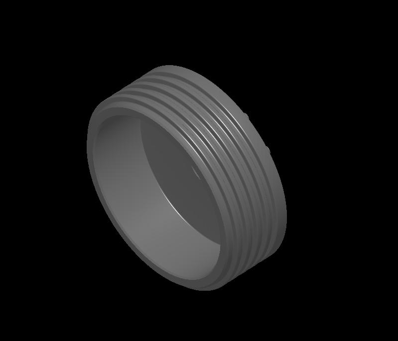

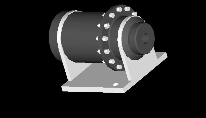

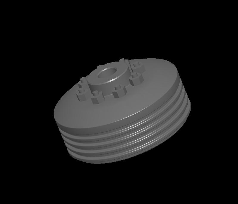

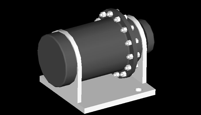

Trommelbremsen und des Bremszylinders
Gezeichnet nach Peters Vorganben sehen die Teile so aus.
ich hab die Teile als 3D Objekte gebraucht um den Bauraum unter dem T1 auszuloten.

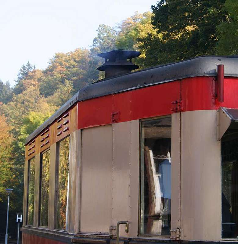

feine Sache, die mich aber zugleich wieder grübeln läßt.
Grübeln darüber, wie man etwas, nicht mehr an diesem Modell, besser machen kann. Auch wenn ich dafür für verrückt erklärt werde.
Hier wurde die doppelte Wandung eingesetzt, um mit Echtglas arbeiten zu können.
Wenn ich mir allerdings Deine Aufnahmen so ansehe, hat diese Methode einen gewaltigen optischen Schönheitsfehler. Die Scheiben sind nicht durch einen Rahmen begrenzt, sondern scheinen zwischen den Wänden im Unendlichen zu verschwinden.
Ich werde mal in einem Test versuchen, anstelle des Glases einen Einsatz mit einer Öffnung zu fräsen und darin ein Plastglas einzusetzen.
Sicher ist das komplizierter auszurichten als eine durchgehende Glasscheibe.
Es geht aber um den Gesamteindruck.
Prellbock
Na dann, Hp1
anoether
Beiträge: 1384
Beitrag von anoether »
Moin Winfried,

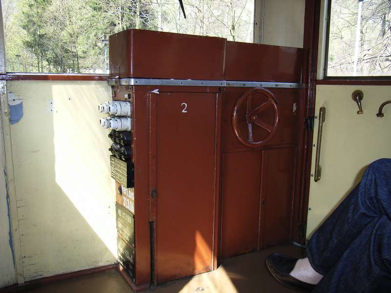

wir liegen mit dem Doppelgehäuse (zumindest was diesen Tw betrifft) garnicht sooo schlecht.
Schau Dir bitte zum Vergleich nochmal dieses Vorbildfoto von Dir an:
Auch dieses Foto von KKKK läßt erahnen, wie dick die Innenhaut ist:
"Problematisch" scheint aus meiner Sicht eigentlich nur die Stärke der Scheiben und die Breite des vorgegebenen Spaltes zu sein. Im Grunde aber wirklich kein Beinbruch - der Buntbahn-T1 wird schon ein kleiner Leckerbissen ;-).
