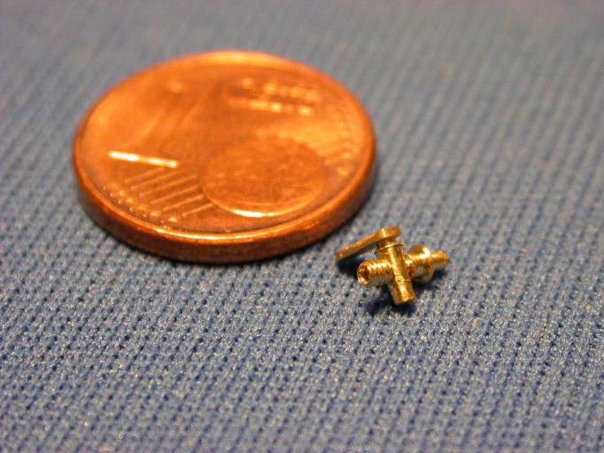

Ich Frage mich jedesmal wie ich solche kleinen Teile hinbekommen soll. Da du ja deine Teile zusammen lötest, ist es für mich ein Rätsel, warum dir die Teile nicht wieder auseinander fallen.
Beim Prüfhan kann ich dir vielleicht weiterhelfen. :P :P
Wasserhahn WK (Kolbenfresser)

Jedesmal wenn ich solche Bilder von dir sehe, bin ich etwas geschockt!
Ich auch, und zwar wegen meines Murks & Pfusch, der sich erst auf den vergrößerten Fotos so richtig deutlich zeigt :-) . Leider lässt meine Sehschärfe ständig weiter nach. Das ist wahrscheinlich eine Folge davon, dass ich überhaupt eine Brille trage :-( .
Ich gehe 'mal davon aus, dass Dein Prüfhahn voll funktional ist. Da wüsste ich auch noch so etwa, wie der zu bauen wäre :-) . Die Arbeit ist einfach grossartig, so wie Deine Pumpe und alles andere. Danke für Dein Lob!

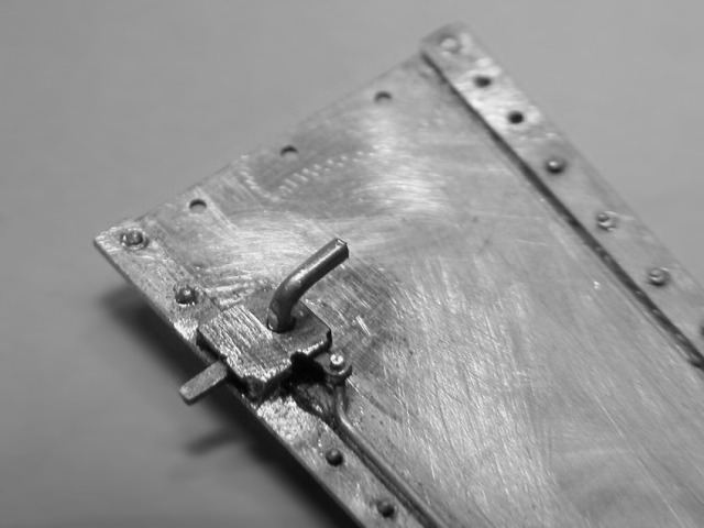

Dafür gibt es allerlei Tricks.
  • Erstens kannst Du die Teile so basteln, dass sie schon eine leichte Presspassung haben (Beispiel: Draht leicht mit Flachzange breit quetschen und dann erst eindrücken). Alternativ kannst Du ein Teil einlöten und es vorher oder nachher verstiften.
  • Zweitens hilft, alle Teile auf einmal zu verlöten (wenn das prinzipiell geht). Dazu die Teile kräftig mit Lötwasser benetzen, dann erst Lötpaste oder Lotschnipsel auftragen und das Ganze sehr langsam mit der Flamme erhitzen. Das klappt auch mehrfach.
  • Drittens kann in bestimmten Fällen "schnelle Hitze" helfen (also kurze Lötzeiten), wobei Du die Hitze auf gefährdeten Teilen mit nassen Papiertaschentüchern oder Gurkenscheiben (das ist ein bewährter Tipp und kein Scherz, Gurken bestehen aus 99 % Wasser!) fern halten kannst.
  • Viertens kannst Du manchmal Teile so konstruieren, dass Du von einer schützenden Seite aus löten kannst wie im folgenden Beispiel.

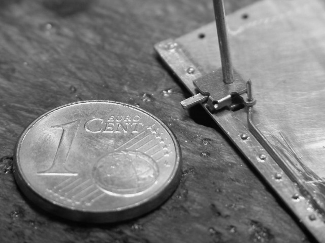

Der letzte Fall ist besonders wichtig, denn wir möchten ja oft, dass Teile auch nach dem Löten beweglich bleiben. Hier das verfrühtes Beispiel im Bild.
Zu diesen Teilchen gab's im BBF sogar schon 'mal ein erfolgreich geknacktes "Rateschmal". Es ist hier das Schloss der Lokführertür. Dessen Gehäuse an das Türblech zu löten, ist in der Tat nicht ganz ohne. Auf dem Foto seht Ihr es noch provisorisch zur Anpassung des 0,5 mm-Federdrahts für die Sperrklinke aufgelegt. Verlötet wurde das Gehäuse über die Passnasen von außen am Türblech.
Das zweite Bild zeigt das aufgelötete Gehäuseblech. Die Klinke ist arg grob. Ich sollte da noch 0,2 mm herunter feilen und schleifen. Aber (<schwitz>) sie federt noch ganz ausgezeichnet und kraftvoll. Ich sollte vielleicht noch erwähnen, dass das Schlossgehäuse 4,4 mm breit ist :-) .

Wenn ich diese 2 Bilder sehe bekomme ich schon wieder eine Gänsehaut!!!!!!!
Ein funktionierende Türschließe in dieser Größe zu bauen ist schon eine verrückte Idee! :jump: :jump: :smt041 :smt041
Paß bloss auf das dir das keiner nach macht . :wink: :)
Einfach eine Klasse für sich!!!!

Entspannt Euch wegen des Türschlosses. Das war nun sooo schwierig nicht. Selbst gebaut habe ich ja kaum etwas daran. Es sind Ätzteile aus 0,4 mm-Neusilber. Die sollten die meisten wohl abgesägt, abgekantet und eingelötet bekommen. Ich traue mich gar nicht, das zu sagen, ich hab's jedoch schon von Hand in 1:22,5 (zum Beispiel an der "alten" Plastik-99 021) und ohne Gehäuse auch schon in H0 gebaut (dann aber mit viel dünnerem Draht :-) ). Für die Türscharniere habe ich damals 0,8 mm-Rohr benutzt.
