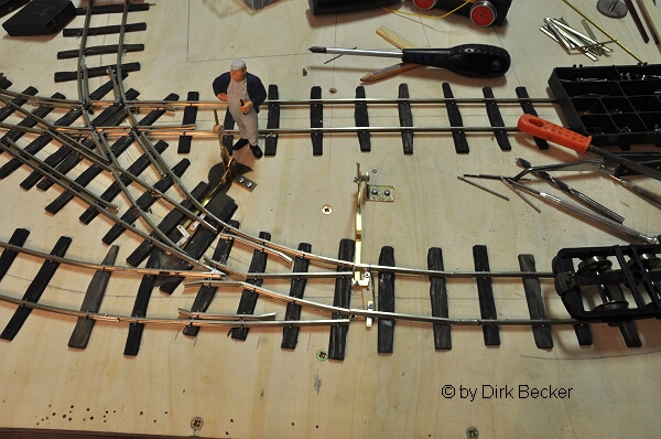

hast du schon einen Rolltest gemacht Frage
Die Kreuzung braucht aber innen komplette Radlenker
sonst fahren die Räder auf die Spitzen auf .
Rolltest in alle Richtungen gemacht, geschoben und gezogen -> läuft -> klappert nur mächtig (feldbahntypisch). Die Radsätze laufen nicht auf, scheint gerade so vorbei zu gehen. Bei der Weiche 2 (Mitte) ist der Radius sehr eng geworden, der "Betriebsleiter" :gruebel: war schon vor Ort und hat gleich mal >Schrittgeschwindigkeit< :-k angeordnet.
vg vom batzel

Hallo Batzel,
auf meiner Segmentanlage gibt es auch eine im Bogen verlegte Kreuzung, allerdings nicht mit solchen "Extremradien" :roll:
Ohne die Radlenker innen läuft aber nichts.
Wie Christoph schon schrieb, laufen die Radsätze auf den Spitzen auf.
Geradeaus gibts die Probleme allerdings nicht.

Hin buntbahner,
Heute um 14:45 Uhr beim Gleisbau den letzten Nagel eingeschlagen
- GOLDEN SPIKE - :jump: Die Feierlichkeiten haben sich auf einen Schluck Schierker Feuerstein beschränkt :lol: , es ging gleich weiter mit dem Bau der Stellhebel (Fotos folgen).
@ Ronald: Je mehr Kurve, desto mehr Radlenker :zustimm:
vg vom batzel

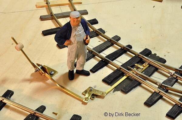

So, nach der kurzen Feierstunde ging es gleich weiter mit "Stellhebelbau".
weiche_3_bogen (batzel)
weiche_3_gerade (batzel)
Alle Teile sind im Moment nur gesteckt. Werden natürlich noch grundiert und farblich behandelt. Wegen der knappen Platzverhältnisse wurde von der Bauleitung an der Weiche #3 der Stellhebel um 90° gedreht. Alle Stellhebel dienen übrigens nur der Optik, bedient werden die Weichen alle unterflur (mechanisch).

heute ging es noch mal ran an die Weichen. Zuerst mal einige Stellversuche, obwohl ja der Stellhebel nur der Optik dient :-k , zeigten sich bald einige Schwächen :purplex: - speziell die M 1 Messingschrauben drohten "weich" zu werden. Also das ganze Gestänge noch mal raus und auf 1,5 mm Stahlschrauben neu ausbohren. Dann ging es wesentlich besser ;D

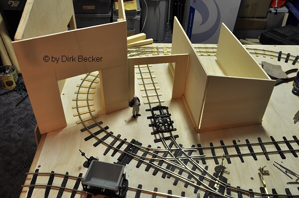

obwohl noch Restarbeiten an zwei Weichen anstehen, hab ich mal mit dem Rohbau" der ersten Gebäude angefangen. Zuerst also die Durchfahrbreiten ausgemessen und dabei die Art der zukünftigen Tore "festgelegt":licht: . Dann die Sperrholzplatten ausgesägt und erste Stellprobe.
gneetz_gebaeude_1k (batzel)
So im Laufe der Sägerei dann auch schon mal Gedanken über die Oberflächen gemacht. Könnte da PUTZ, ZIEGELMAUER und FACHWERK gebaut werden, mal sehen ...... (wobei mir bei der geschätzten Anzahl der Ziegelsteine schon schlecht wird :steinigung: :smt119 )

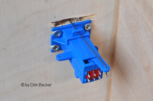

obwohl ja der Gleisbau beendet war, ging es Heute noch mal ran an die Weichen :lupe: . An zwei Weichen alles wieder zerlegt, grundiert, lackiert und wieder (mit 1,5 mm Stahlschrauben) zusammen gebaut. Für das Stellen der Weichen möchte ich nicht in :-k die Anlage greifen, was "Fernbedienung" bedeutet. Nur sollte der Aufwand nicht sooo extrem werden. Ich hab mich dann für diese Weichenumschalter entschieden :smt045 , gibts von NEW RAIL MODELS.
weichenschalter_nrm (batzel)
Er drückt mit Federkraft die Zungen in die Endlage und schaltet 2 x UM. Gibt´s im Vertrieb bei KS-Modellbahnen. Die "Dinger" sind einfach zu montieren und funktionieren bestens. Muß ich nur noch nach Vorn eine Stellstange bauen, dann sind die Weichen VON HAND FERNBEDIENT \:D/
