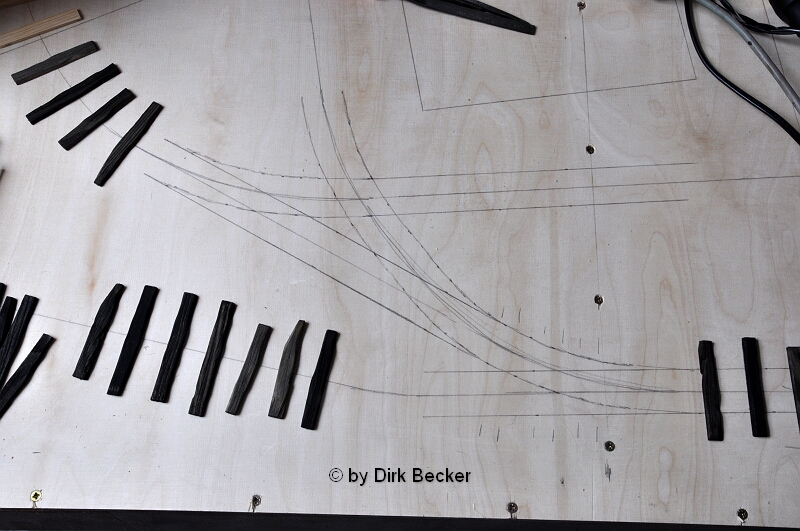

nach einigen Wochen der Recherchen und Materialbeschaffung ging es kürzlich los mit dem Bau der kleinen Anlage.
Rohbau (batzel)
Erste Stellprobe auf der Anlage.
Der Rohbau mit Tischlerplatten und Multiplex aus dem örtlichen Baumarkt ging recht flott von der Hand. Im Anschluß daran wurde der Gleisverlauf skizziert und der Standort der Gebäude festgelegt.
IIf_stellprobe_2 (batzel)
Gleisverlauf grob skizziert.

Dirk, IIf Bauberichte sehe ich immer besonders gerne ... :wink:, darum freue ich mich auf deine weiteren Taten ...
Was hast du für einen Minimalradius gewählt? Ich weiss aus eigener Erfahrung, dass ein Radius von 22cm so ziemlich das Minimum bedeutet. Ich strebe in der Zwischenzeit an, 24cm möglichst nicht zu unterschreiten.
Deine Weichen-/Kreuzungssituation, wird eine sehr knifflige Angelegenheit, so wie du diese jetzt gezeichnet hast ... in der Praxis in dieser Art fast nicht realisierbar ... aber ich lasse mich gerne überraschen :wink:
Gruss Marcel

@ Marcel: Mindestradius (nur in der linken Kurve) ist 25 cm, rechte Kurve sind es gute 32 cm. Und mit der Kreuzung, da bin ich selber "skeptisch", aber wird schon irgendwie gehen \:D/ :D Ist irgendwie eine Herausforderung und sieht dann bestimmt schön schräg aus :smt039

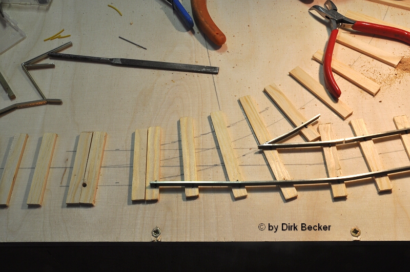

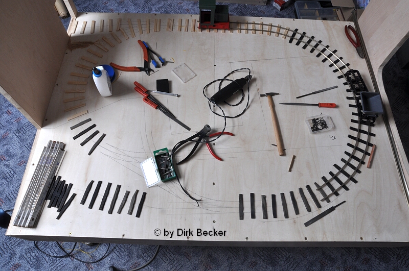

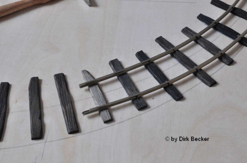

Hier mal ein genauerer Schienenverlauf - hab nicht gesagt, das ES einfach wird.
Heute also weiter im Gleisbau.
gleisbau_1 (batzel)
Gleisbau in der rechten Kurve.
IIf_uebersicht_2 (batzel)
Baustelle TOTAL - die Bauaufsicht war gerade nicht da :runningdog:

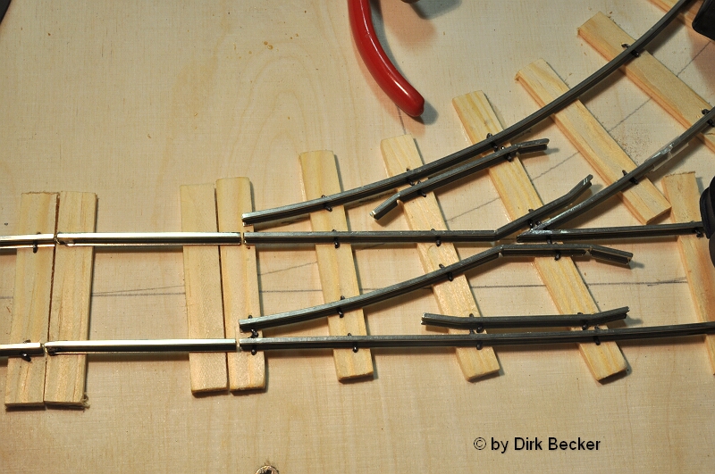

Nach dem Käffchen "spontan-Weichenbau"
schleppweiche_1 (batzel)
Als erste Weiche die "verdeckte" hinter der Kulisse angefangen, quasi Probeweiche. Nach knapp 2 Stunden - Färtisch :jump:
Der Stellmechanismus fehlt noch (Materialknappheit), aber sonst schiebt sich die Lore gut drüber.
