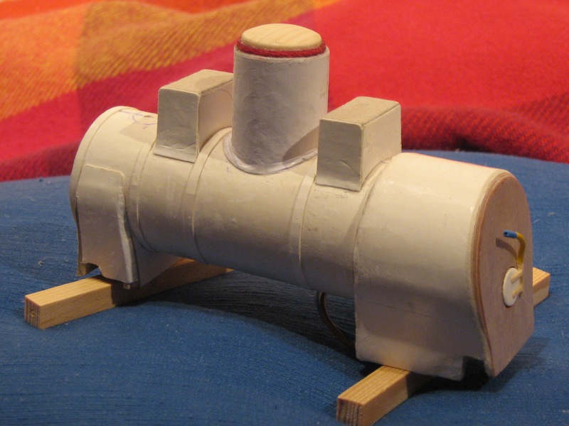

ich habe für den Kesselkern meiner Kastenlok ziemlich dickes Papprohr verwendet (im Bereich der Feuerkiste sogar doppelt übereinandergeschoben).
Diese Röhren lassen sich mit einer Japan-Feinsäge super glatt und winkelgerade schneiden:
Und auf diesen Kern kam dann ein dünner glatt kaschierter Karton, der sich mit feinem Schleifpapier auch gut nachschleifen lässt:
Mein Kessel ist sehr stabil geworden (was auch deshalb wichtig ist, weil er die Akkus für den Antrieb enthält).
Ich weiss nicht, ob dir das weiterhilft. Ich würde jedenfalls bei einem Kessel-Neubau dickeres Material für den Kern verwenden.
Servus, Thomas

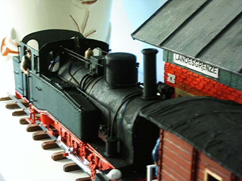

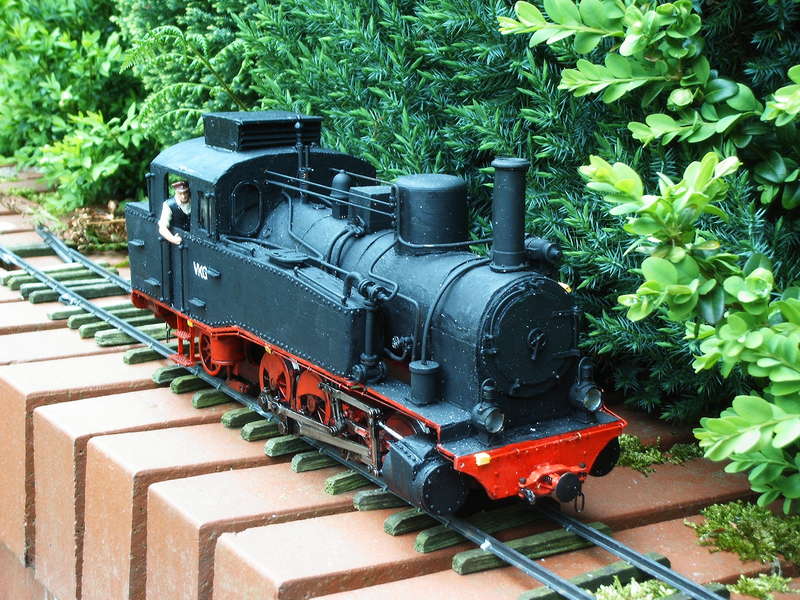

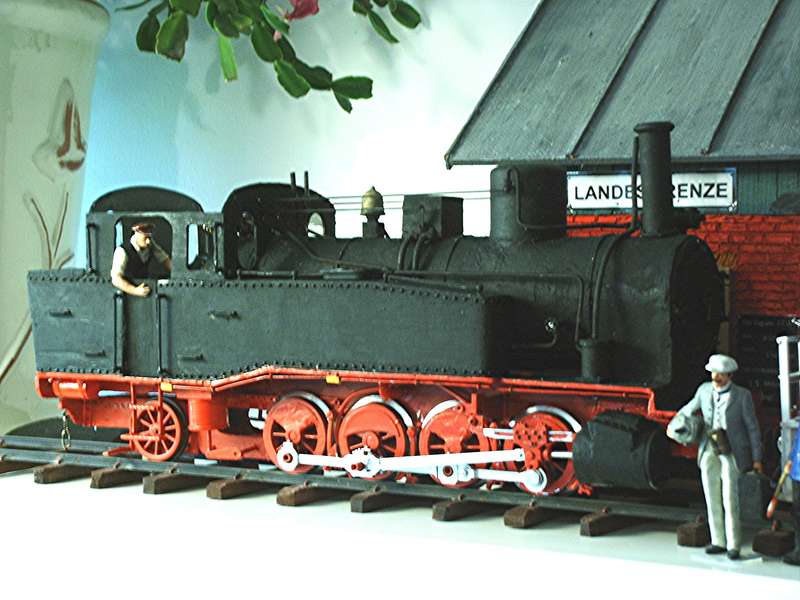

wie ich finde hat sich die Angelegenheit ein wenig verbessert...:roll:
Lok 11 Baufortschritt 18.05.2010 (Schienenbus)
Lok 11 Baufortschritt 18.05.2010a (Schienenbus)
Die Steuerung fehlt da ich gerade mit den Sandfallrohren am probieren bin. Dei zu sehenden Sandfallrohre sind also nur Proben und nichts Endgültiges.

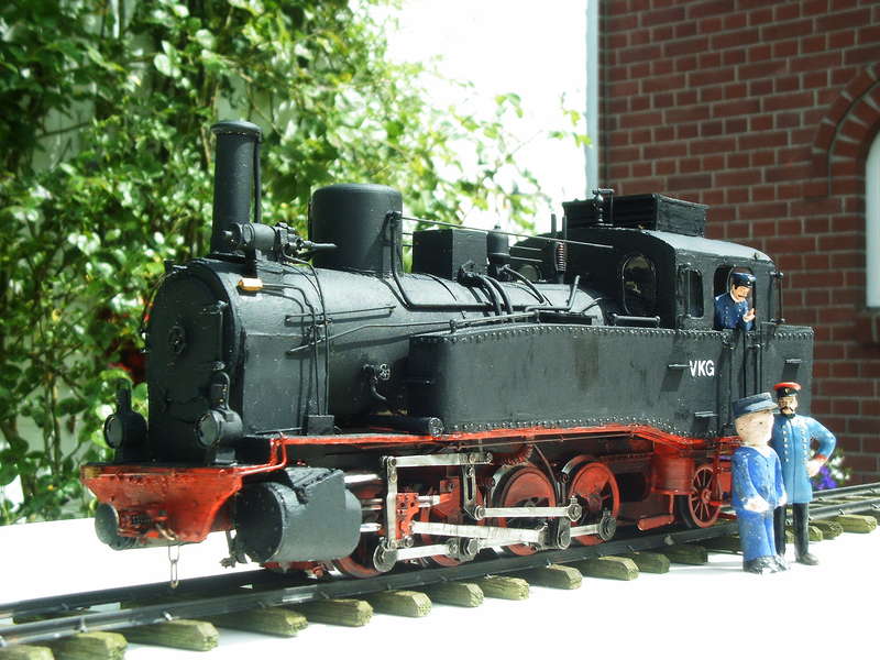

Gestern kam ein Umschlag mit der Post der meine Freundin nachdenklich machte. "Mein Stephan bekommt Liebesbriefe...". Also wenn in Liebesbriefen immer Ms-Gussteile enthalten sind (z.B. Pulsometer) könnte ich mich an solche Briefe und ihr dazu gehöriges Gesicht gewöhnen. :- Auf jeden Fall hat dieser Liebesbrief ein wahren Bauschub ausgelöst. Aber seht selbst... Jetzt fehlen der Lok nur noch ein paar Kleinteile, ein wenig "Dreck" und der entsprechende Auslauf. Nun ja die passenden Wagen währen auch nicht schlecht...:megacool:
VKG Lok 11 - Bauzustand 23.05.2010 (Schienenbus)

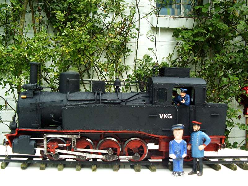

hier nun noch ein paar brauchbare Bilder der Heizerseite meiner Lok 11. Zwar hat sich seitdem letzten Beitrag baulich (außer Farbe...) nichts an der Lok getan, nur habe ich bisher, aus was für einem Grund auch immer, keine Bilder der Heizerseite eingestellt. :roll: Das ist hiermit jedoch nachgeholt.
Lok 11 Heizerseite (Schienenbus)
Lok 11 Heizerseite mit Personal (Schienenbus)

Hallo Stephan,
hübsch ist sie geworden, deine alte Lok Nr.11 !
Aber sag mal, wofür stellt die Betriebsleitung deiner VKG neben den kleinkopferten Mitarbeitern solchene aufgedunsene kleinwüchsige Wasserköpfe ein? Steckt da irgendein denkwürdiges Sozial- oder Rehabilitationsprogramm dahinter?
fragt Thomas
