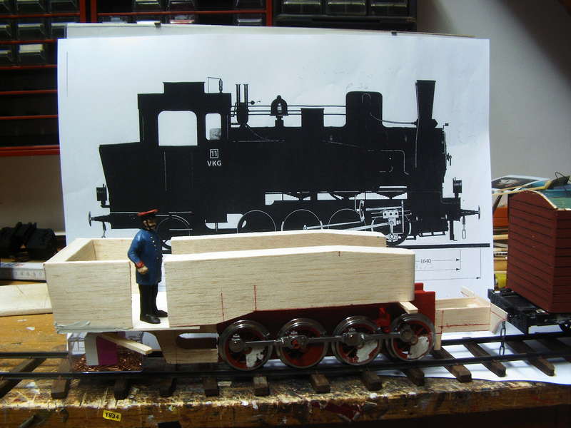

scheinbar tut sich was in der Bastelkammer... Zumindest gab es heute eine erste Stellprobe von Rahmenteilen, den Wasserkästen und Teilen des Kohlekastens.
Jan Reiners Lok 11 (Schienenbus)
Erste Stellprobe einiger Rohbau-Baugruppen
Mal sehen wann dieser Haufen eine richtige Lok wird...

LOB Fan
Beiträge: 92
Registriert: Sa 20. Okt 2007, 16:55
Wohnort: London/Berlin
Re: Fahrwerksmaße Rügen D-Kuppler von LGB
Beitrag von LOB Fan »
Hallo, ist das Balsa? Sieht ja toll aus! Dufte! Viel Erfolg beim weiter bauen. Beste Grüße Ben

ja Ben das ist Balsaholz.
Danke Christoph. Ich wollte schon einen Paten anschreiben, um ihn ums Verschieben zu bitten.
Das Fahrwerk hat heute seine ersten Runden auf einer Teststrecke zurück gelegt. Zwar ist der Antriebsblock komplett Serie, und dürfte somit keine Probleme machen, die Lok verfügt jedoch über eine Nachlaufachse. Durch diese verlängert sich der Gesamtachsstand auf 21,3 cm bei einer LüP von 38,7cm. Zur meiner Freude funktionierte das Ganze, beim Mindestradius R3, auf Anhieb. Leider ist der Antriebsblock aus Nürnberg zu hoch. Durch seine Bauhöhe gibt es keinen freien Durchblick zwischen Rahmen und Kessel. Zum Glück ist er aber noch so niedrig, dass er die Gesamthöhe nicht beeinträchtigt.
Nach den Fahrversuchen habe ich dann noch die Wasserkästen "genietet". Pro Wasserkasten sind das gut 100 Nieten (Ms-Nägel).

mabaadre
Beiträge: 197
Wohnort: Dresden
Re: Lok 11 der Vereinigten Kleinbahnen AG
Beitrag von mabaadre »
Hallo Stephan,
der Bau mit Balsaholz ist für mich auch neu '8)'.
Ist das Material nicht zu weich, um dem Gartenbahnbetrieb stand zu halten? Oder benutzt Du dies als Grundlage für eine Resinform? Du solltest mal darüber nachdenken. Sicher gäbe es mehrere Interessenten für ein solches Lokgehäuse.
