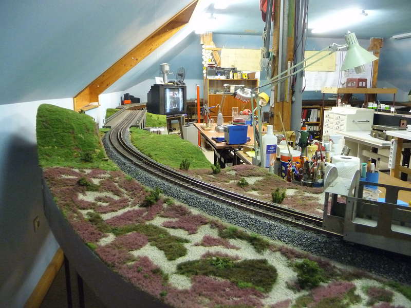

Damit meine Umbauwagen demnächst auch mal Probe rollen können, habe ich meine 3 Regelspur Module jetzt auch im Hobbyraum stehen.
Arbeitzplatz 11 (Helmut Schmidt)
Die 3 Schiengleis-Module im Hobbyraum.
Damit ist klar, jetzt kann der Zusammenbau der Drehgestelle in Angriff genommen werden. :wink:

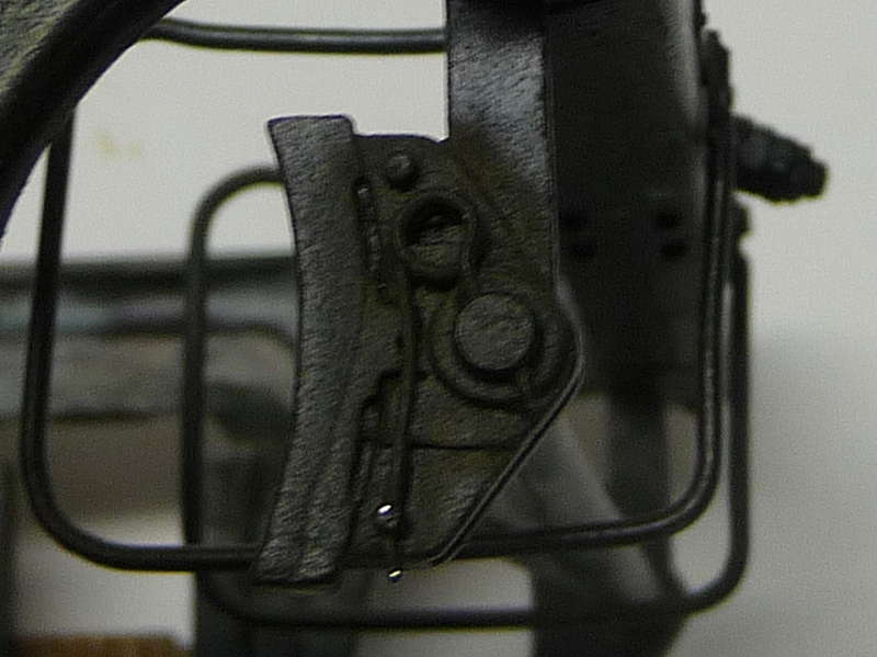

Auch diese Projekt soll bei mir hier nicht in Vergessenheit geraten und ab und zu geht es auch hier weiter.
Schwanenhals Drehgestell 05 (Helmut Schmidt)
Bremsbacken mit Feder.
So habe ich mich zwischendurch mit dem Zusammenbau weiterer Drehgestelle beschäftigt.

Dein Bild von der "Bremsbacke mit Feder" ist sehr schön, das spornt an selber etwas daraus zu machen. Vielen Dank.
