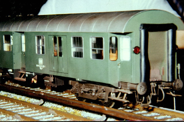

BD4yg01 (design-hsb)
Hier einer der von mir gebauten 4yg.

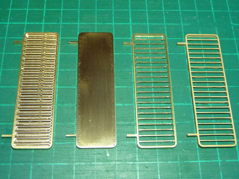

Deshalb habe ich nachdem es mir gelungen ist meine Fräse zu reparieren, mal versucht die Gitter aus Messing zu fräsen.
Gepäckgitter 04 (Helmut Schmidt)
Von links nach rechts.1. Vor- und aus Platte ausgefräst.2. Rückseite noch nicht gefräst.3. Rückseite gefräst.4. Gitter fertig gestrahlt.
Ich denke das könte eine Lösung für meine Gitter werden.

Ich fräse ja die Gitter und wenn man Material in der Fläche abträgt dann kann man das nicht in einem Mal denn die etwa 0,6 mm die von den 2 mm stehen bleiben sind nicht sehr viel und da ist schon etwas Vorsicht angesagt.
Wenn ich das Material also so wie so in 2 Arbeitsschritten abtrage kann ich das Gitter zwischendurch auch noch einmal umdrehen da verlängert sich die Zeit nicht marginal.
Im Gegenteil wenn ich eine Seite abtrage, handelt es sich ja um hartes Messing was man zum Fräsen verwendet. Wenn man aber von hartem Messing eine so große Fläche auf einer Seite abträgt entfällt die Oberflächenspannung und das Werkstück verzieht sich. Wenn ich das Material aber auf beiden Seiten abtrage heben sich die Spannungen auf und das Teil verzieht sich nicht.
So kann somit mitunter sogar ganz praktische Gründe haben ein Teil von beiden Seiten zu bearbeiten.
