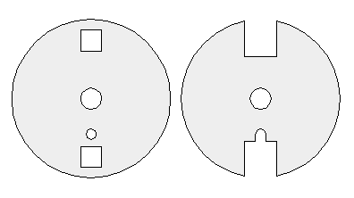

Ich habe übrigens den 4/4 Takt mit nur einem Reedschalter, aber 4 Magneten realisiert...
Das klappt in diesem Fall nicht, weil a) kein Platz für die Bommel'sche Spezialscheibe ist und b) die Räder neun Speichen haben.

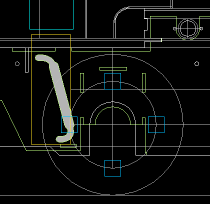

Im folgenden Bild ist die geplante Lage der Magnete 4 × 4 × 3mm mit blauen Linien zu erkennen.
Wie Ihr seht, würden zwei weitere, um 90° versetzte Magnete glatt in der Luft hängen. Daher erhält jedes Treibrad (denn die sind ja sowieso um 90° versetzt) ein Paar Magnete mit 180°-Versatz an den eingezeichneten Stellen, also gut versteckt hinter der Kurbelzapfen-Aufnahme (die wohl wirklich so ulkig ausgebildet war) und dem Gegengewicht. Bei der Gelegenheit möchte ich mich herzlich bei Bommel für ausführliche Beratung zum Thema und die Spende passender Magnete bedanken, denn die habe ich plötzlich im Internet nicht mehr gefunden. @Bommel: Dafür sind Dir diverse Biere sicher :-) .
Die Schutzgas-Rohrkontakte (SRK, Reed-Relais) werden - hoffentlich ist die Entfernung nicht zu groß - in Aussparungen des Antriebsblocks angebracht werden, also unsichtbar hinter den Modellrahmenwangen. Ob das klappt, kann ich unterdes testen, da ich die SRKs auch im Haus habe, und gleich auch noch zwei Ausführungen. Bommel hatte da so seine Bedenken, denn der Abstand zwischen Magnet und SRK-Mitte beträgt immerhin 3mm - nicht gerade ideal. Zum Anziehen langt das, aber die Prellzeit stimmt mich auch bedenklich - sehr genau wird das wahrscheinlich nicht ausfallen, da die Feldlinien der Magnete leider nicht ganz gerade laufen :-) .

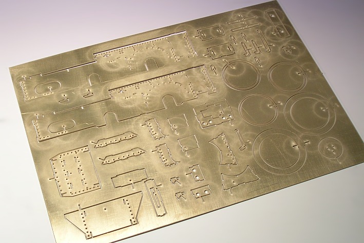

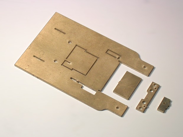

Zuerst kam ein fetter, flacher Karton, den ich mit List und Vorsicht aufschnitt. Darin befanden sich die von Andreas professionell Wasser-gestrahlten und verpackten Teile aus 0,8mm- und 2,0mm-Messing. Hier und da hat es eine kleine Panne gegeben, aber das sind eher Tücken der Software und alles kein Drama.
Andreas' Anordnungs-Software meinte ziemlich so wie ich, dass zwei Mal so etwa DIN A4 eine pfiffige Größe sei. Hier haben wir schon einmal die Teile für den Antriebsblock.

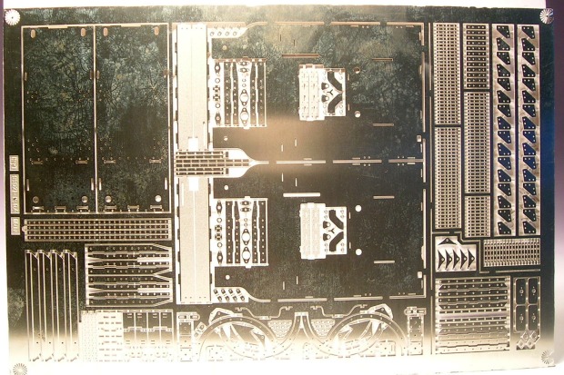

Bei der ersten Betrachtung war ich ganz erstaunt, wie piepsig dünn die automatisch gesetzten Haltestege sind. Das dürfte ich mir bei Ätzvorlagen nicht erlauben :-) .
Die Teile haben ein minimales Übermaß, das sich mit ein paar Feilenstrichen leicht beheben lässt. Ihr könnt Euch das Jucken in meinen Fingern wahrscheinlich nicht so richtig vorstellen - nach so langer Planungszeit. Aber gut Ding will eben Weile und Ruhe haben, daher bleiben die Teile zunächst liegen.

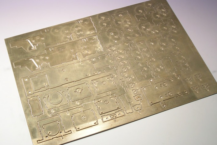

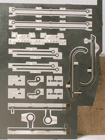

Der zweite Bogen enthielt vorwiegend "Modellteile", also solche mit wenig Funktion und guter Sichtbarkeit. Dazu zählen aus Stabilitätsgründen zum Beispiel die Rahmenwangen und Pufferbohlen. Außerdem passt da die Materialstärke gut.
Ich meine persönlich, dass Bleche über 0,5mm Stärke keinesfalls mehr geätzt werden sollten - die Kanten taugen dann auch bei der besten Ätzung nichts mehr und bedürfen zu vieler Nacharbeit. Umso erfreuter war ich über die Wasserstrahlkanten. Wie geschrieben: Ein, zwei Mal mit einer Feile Hieb 3 darüber gefahren, schon lacht einen die spiegelglatte Oberfläche an.
Dieser Vorteil wird erst bei größeren Materialstärken richtig deutlich, hier Beispiele bei Teilen aus 2mm-Messing.
Wie Thomas Engel heute in einem Beitrag auf dem Feldbahn-Brett richtig geschrieben hat, erfordert jede Technik eine gewisse Übung, Knowhow und auch die Bereitschaft, etwas mehrfach zu probieren. Für meinen ersten Versuch mit der Wasserstrahl-Technik bin ich jedoch sehr zufrieden, und dafür geht ein herzliches Dankeschön an Andreas, der mich in Fragen zum Thema auch über ein Jahr lang unermüdlich beraten hat - und auch heute wieder einige Zeit in eine Nachbesprechung investiert hat.
Auch hat er parallel zu mir geprüft, an welchen Stellen der Vorlagen ich etwas verbockt hatte - das war immerhin bei zwei Teilen der Fall.
Ihr könnt ja 'mal überschlagen, wie lange es dauert, die Konturen der vielen Teile mit der Laubsäge aus dem Vollen zu sägen oder die vielen Nietbohrungen mit 0,8mm Durchmesser zu bohren. Die meisten Niete sollen so wie hier beschrieben gesetzt werden: http://www.themt.de/mt-1100-rvts-49.html .

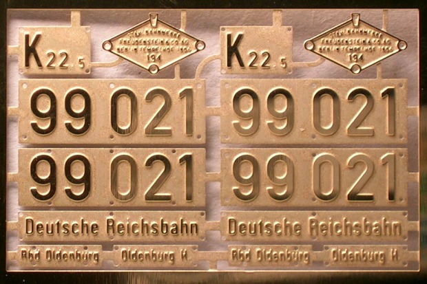

Der "anonyme" Postbote - wahrscheinlich der Standard-Briefträger, ebenfalls ein sehr netter Mann - brachte dann noch eine Sendung aus der Stadt der scharfen Messer, ääh, Ätzteile. Die musste natürlich ebenfalls vorsichtig aufgeschnitten werden.
Da sowieso gerade etwas aus 0,3mm-Messing geätzt werden sollte, bot es sich an, verfrüht die Beschriftung des Zwergs drauf zu setzen. Wie so oft packt das meine kleine DigiCam nicht so richtig, aber ich bin fest überzeugt, dass nach dem Schwärzen und Abschleifen auch das Fabrikschild noch vollständig lesbar sein wird. Unter der Lupe klappt's jedenfalls bestens. Lediglich die "L"s und "I"s sind abgesoffen. Dazu muss man freilich wissen und bedenken, dass die Strichstärke dieser Buchstaben 0,14mm beträgt, sie 0,15mm tief geätzt wurden und dass sie nur 0,7mm hoch sind. Wieder 'was gelernt: Bei so dünnen Strichen ohne "Umgebung" muss die Zeichnungsstärke minimal erhöht werden.
Das darf getrost als Meisterleistung der Ätzkunst bezeichnet werden. Dafür ein Dankeschön an Thomas Engel und seine Crew, speziell den gewieften Galvano-Techniker. @Thomas: Bitte richte ihm mein Lob aus!
Hinweise: Zur Reichsbahn (alt)-Zeit waren die Lokschilder aus Messing gefräst, Alu kam erst später. Die Schriftschnitte (DIN 1451 "fette Engschrift" und "Mittelschrift alt") habe ich selbst nachgezeichnet.
Bei der Gelegenheit kamen auch "Zwillinge" in 0,4mm-Neusilber, denn die kleine Lok wird als Modell zwei Mal wieder auferstehen. Vor lauter Aufregung habe ich leider kein besseres Bild der Teile hinbekommen, aber sie sehen ganz klasse aus. Es werden übrigens noch drei verschiedene solche Nutzen folgen, einer davon auch in Zwillings-Ausführung, zwei als "stand alone"-Anwendung (1 × je Lok).
Schlaue Naturen können 'mal raten, wofür die Teile rechts oben im Bild sind. Tipp: modellbau/viewtopic.php?t=6852 ansehen...
