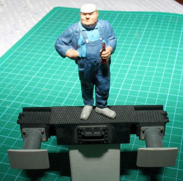

So, das war's.
Die Pufferbohle hat die Belastungsprobe bestanden.
Nachdem heute die richtigen Schrauben eintrafen, erfolgte die endgültige Montage der Puffer und die Anprobe an der Pufferbohle.
Es scheint das Schwergewicht einschließlich der Pfandflasche auszuhalten.
Weitere Montagearbeiten erfolgen erst nach dem Lackieren. Deswegen sind die Puffer auch zerlegbar.

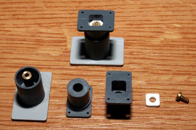

Für Interessenten habe ich mal die Einzelteile der Puffer abgebildet.
Daraus ist sowohl der Aufbau als auch die Funktion des Verdrehschutzes zu erkennen. :wink:
In der dargestellten Form hat der Puffer einen Federweg von 4,5mm. Er wäre aber durchaus noch zu vergrößern.
Und wie auch sichtbar ist, im Puffer ist genügend Platz für weiteren Schnickschnack. :wink:
So ließe sich ohne weiteres ein Lippenstift für Pufferküsser unterbringen, ohne die Funktion zu beeinträchtigen.

Mit Interesse habe ich Deinen Beitrag hier verfolgt, vorallem wegen der Technik. Nur verstehe ich nicht ganz, wieso der Puffer in dieser Zusammensetzung federt. Hast Du da noch eine Feder eingebaut? Oder wie funktioniert das Ganze grundsätzlich?
So wie ich das sehe, wird der Pufferteller zwar nach hinten gedrückt, kann aber nicht wieder von alleine nache vorne kommen. Oder doch?
Klär mich (uns) doch bitte mal auf.

Hallo Matthias,
erwischt!
Natürlich fehlt die Feder. Die lag beim Fotografieren auf dem Fußboden :lol: :lol: :lol:
Im Modell habe ich einen Teil einer Kugelschreiber- Feder gedehnt.
Das ist mir aber immer noch zu stark. Deshalb werde ich mir eine Feder selbst wickeln.
Aber das Prinzip dürfte nun klar sein?
Allerdings muß es auch keine Schraubenfeder sein.
Mit einem Stück Schaumgummi ließe sich auch ein Federeffekt erzielen.

Ja herzlichen Dank! Die fehlende Feder ist natürlich der Schlüssel ;-). Hoffentlich hüpft sie nicht noch länger auf dem Boden umher, sondern verichtet nun den Dienst im Klapppuffer.
Allerdings muss ich mir da nochmals studieren, wie jetzt der Verdrehschutz genau funktioniert. Auch eine interessante Lösung die Du da präsentierst.

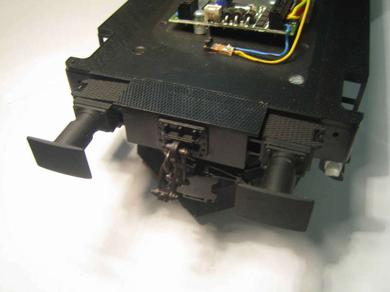

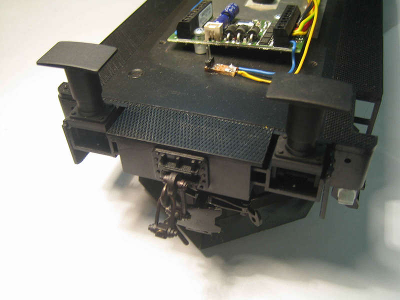

Hallo liebe Kamelfreunde,
nach langer Zeit der Abstinenz liegt es nun an mir, diesem Thema wieder leben einzuhauchen. Nachdem die fertigen Pufferbohlen zwischenzeitlich den Weg von der Fräse zu mir nach Hause gefunden haben(mit Umweg über den Lackierer), ist der Rahmen nun endlich komplett. :D
Puffer heruntergeklappt (vodeho)
Puffer hochgklappt (vodeho)
Weitere Fortschritte folgen.
Gruß Michael.

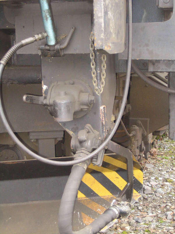

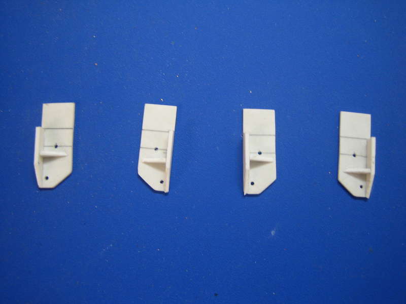

da die Ausschnitte für die "normalen" Pufferbohlen nun durch die neuen Bauteile komplett verdeckt sind, müssen die Brems- und Heizkupplungen anders befestigt werden. Bein Vorbilde geschah das, durch unter den Pufferbohlen befestigte Winkeleisen
Halter für die Anschlüsse, Original (vodeho)
Aus einer 1mm dicken Kunststoffplatte wurden die entsprechenden Teile ausgeschnitten und zu Winkeln verklebt.
Halter für die Anschlüsse (vodeho)
(Rückansicht)
Diese müssen nun noch lackiert und mit den den Bauteilen für Brems- und Heizkupplung komplettiert werden.
Gruß Michael.
