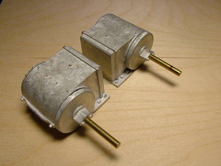

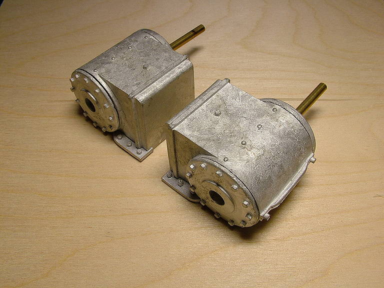

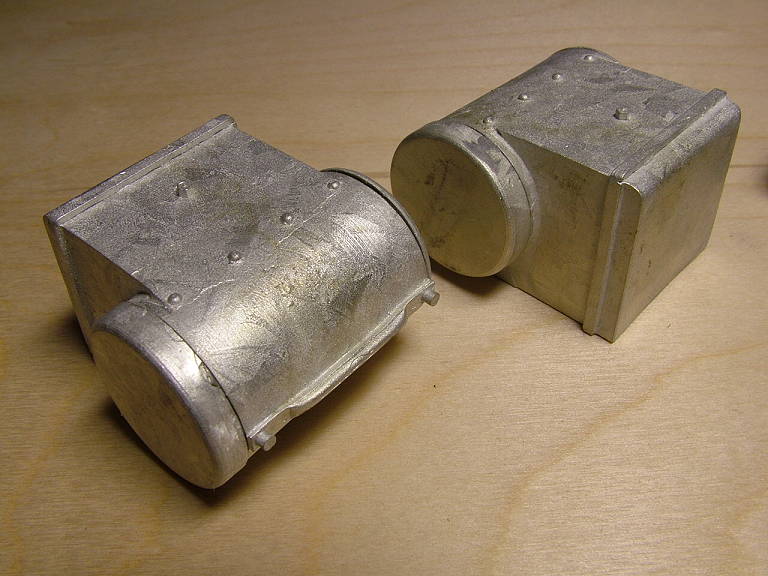

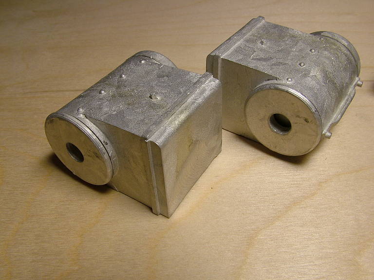

Derweil kann ich die ersten Abgüsse der Zylinder zeigen. Nun ja, wir wissen ja, WM-Guss ist keine exakte Wissenschaft. Dennoch, ich würde die Brocken zumindest als "brauchbar" klassifizieren. :?
Hier zunächst die HD-Zylinder, mal schnell zusammengesteckt .........
...... dann die ND-Zylinder ........
..... nun gut. Sagen wir mal, es braucht noch ein wenig Dichtband. Sonst zischt´s. :D

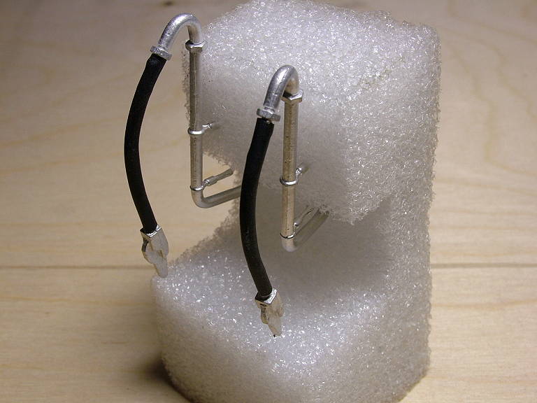

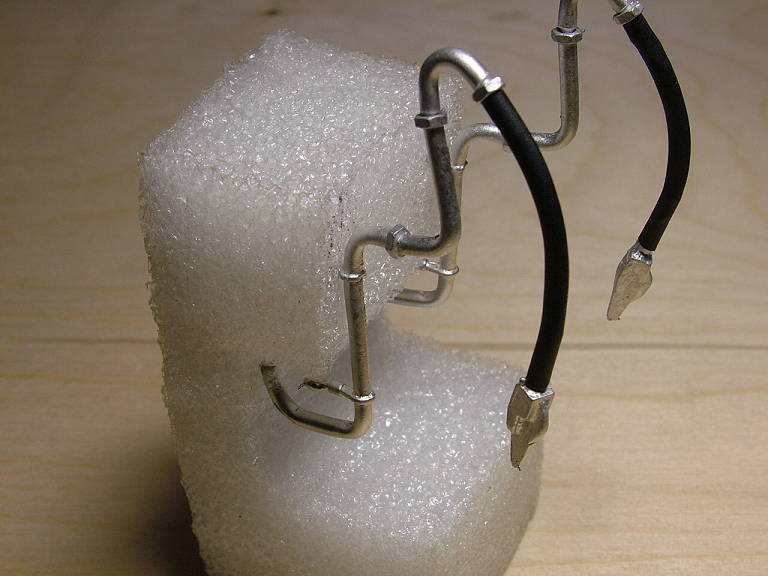

Besonders putzig finde ich die Bremsleitungen. Deshalb gibt´s die auch gleich auf die Augen. Einmal für vorne .......
...... und natürlich auch für die Po-Seite der Lok ......

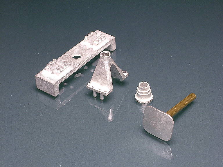

Mittlerweile konnte ich auch die letzte Form dazu überreden, brauchbare Teilchen preiszugeben. Der Puffer kostet doch einiges an Nerven. Aber was nicht passt, wird passend gemacht. Immer frei nach dem Sprichwort: Bist Du nicht willig, brauch´ ich Geduld (oder so ähnlich). Aber mit einer Handvoll Entlüftungsbohrungen an den richtigen Stellen war´s dann zu machen.
So das Thema Zurüstteile für´s Fahrwerk haben wir bald. Gegenwärtig fallen noch die letzten Brocken aus den Formen. Immerhin wird das Maschinchen mit rund 1,5kg WM "beschwert". Einlaufwetten auf das Lok-Gesamtgewicht werden noch angenommen. :D

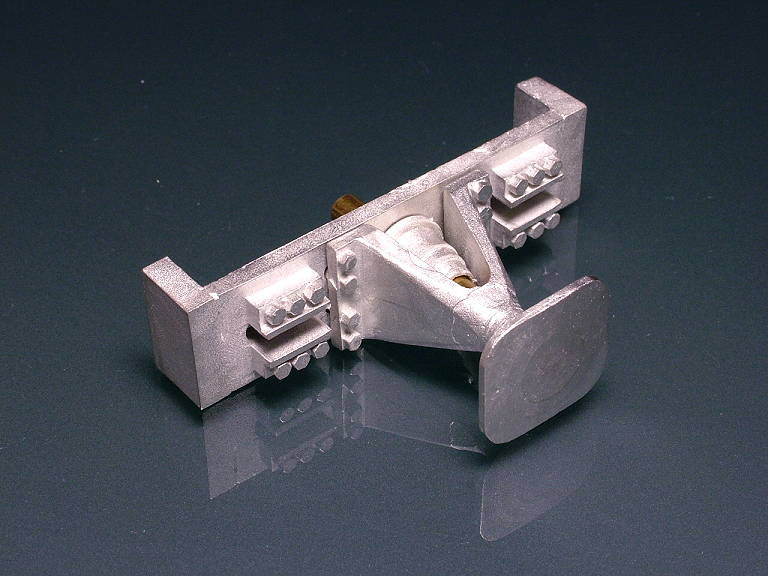

Ich nehme mal an, die Puffer werden gefedert :?: Wie machst du, dass der
Teller sich nicht verdreht :?:
Gute Frage. Federpuffer hatte ich mir schon vorgestellt. Die Idee mit dem Vierkant im Schaft war mir mit den Toleranzen beim Guss zu heikel. Es war schon hinreichend knifflig, eine runde Bohrung einigermaßen zentral zu replizieren. Soviel ist klar. Der Puffer wird hinter der Pufferbohle irgendwie in eine Hülse geklebt. Die muss dann neben der Federfunktion auch noch drehgesichert sein. :gruebel: Mehr kann ich zu dem Thema gegenwärtig noch nicht sagen. :oops:
Grüße vom St :roll: ffel

Hallo Stoffel
erwischt das sind gar keine echten Teile.
Du arbeitest jetzt auch mit 3D CAD und renderst es auf spiegelndem Untergrund :wink:
Spass bei Seite, die Weismetallteile schauen echt gut aus.
Lass uns mal in Sinnsheim über das Thema Pufferfederung fachsimpeln.
Wie wäre es z.B. mit einem Federstab quer durch die Pufferachse?
