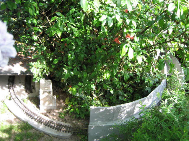

Am Ende des wärmsten Aprils in der Schweiz seit Messperiode doch noch ein Zwischenbericht, der den Vorsprung auf meine Marschtabelle dokumentiert (ich rechnete mit einem warmen und trockenen Mai!). Auch der Viertelkreis-Abschluss (R 3, Minimalradius) der galleria agrifoglio (=Tunnel Stechpalme) ist mit zwei Segmenten betoniert.
galleria agrifoglio R3 (fst-tigrottino)

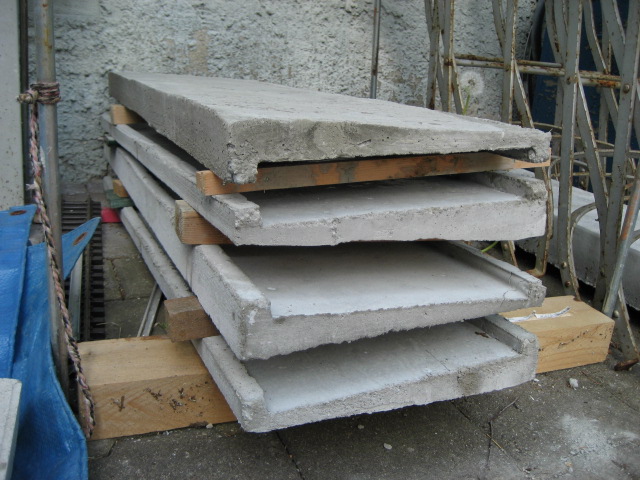

Und der Deckelstapel ist auch gehörig gewachsen. Im Unterschied zu glacier express baue ich einen grossen Teil meiner ganzen Gartenbahn-Anlage aus einzelnen Segmenten auf, die bloss "hingestellt" sind.
Deckel Stapel galleria agrifoglio (fst-tigrottino)

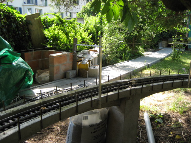

Zwei weitere Bilder zeigen die Lage der stazione Prato. Einmal nordwärts mit Blick durch die galleria agrifoglio II, eine Überdachung des südlichen Weichenfelds (inkl. 3 Abstellgleise), die diesen Teil auch wieder vor der stacheligen Stechpalme (und auch Wolkenbrüchen) schützt. Das zweite Bild richtet sich südwärts und zeigt links den Unterbau für das Stellwerk Prato, daneben die Abzweigung zur galleria agrifoglio I, die gleichzeitig eine Kehrschleife ist, damit die Züge wieder zurück über Gardenia nach Lavagna in die Waschküche fahren können.
galleria agrifoglio II Blick stazione Prato (fst-tigrottino)
stazione Prato bivio galleria agrifoglio I (fst-tigrottino)

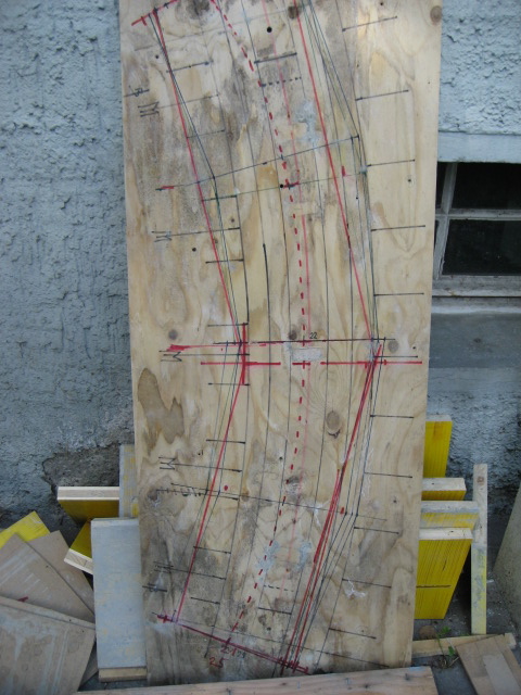

Zuguterletzt noch das liebe Betonier-Grundbrett, das alle Segmente wenigstens als Strichzeichnungen enthält, von den Brücken-Elementen des Kreisviaduktes von Prato über die geraden bis zu den abgewinkelten Kastenteilen der galleria agrifoglio I. Und jetzt kann der Regen kommen, dann gibt es keinen Grund mehr, um vor der Verdrahtungsarbeit des Stellwerkes Prato zu flüchten.
Meine liebe Betonier-Grundplatte (fst-tigrottino)

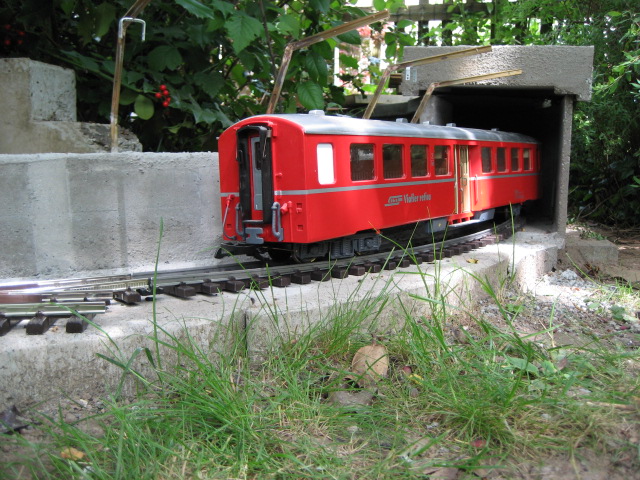

Heute konnte der erste Wagen mit viel Schwung die galleria agrifoglio durchsausen und kam am anderen Ende der 11Meter-Galerie wieder zum Vorschein.
1. Probefahrt galleria agrifoglio (fst-tigrottino)

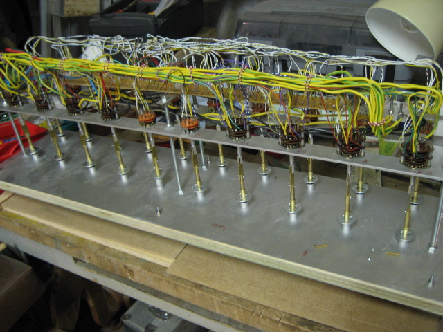

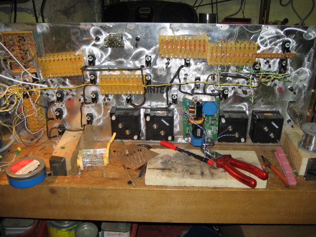

Die Verdrahtung des Stellwerkes der Stazione Prato läuft auch auf Hochtouren. Der Teil mit den Stellhebeln ist sozusagen fertig verdrahtet. Die Uebersichtstafel mit den vielen Leuchtdioden braucht noch etwas Arbeit. Aber es ist bereits faszinierend, wenn die verschiedenen Signale entsprechend den Folgesignalen ihre unterschiedlichen Fahrbefehle (nach italienischem Vorbild) aufleuchten lassen.
Stellwerk Prato Rückseite Übersicht am Verdrahten (fst-tigrottino)
Stellwerk Prato Stellhebel verdrahtet (fst-tigrottino)

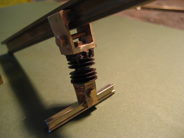

Der Winter ist vorbei - es geht ans Instand-Stellen der Anlage. Die Katzen haben zwar dafür gesorgt, dass sich kein Igel (wie beim RhBler) in der Galerie einnisten konnte, dafür haben sie meine Stromschiene bei der Zwetschgen-Galerie einfach demoliert. Es brauchte etwas Stabileres.
Stromschiene Zwetschgengalerie 1 (fst-tigrottino)
Stromschiene Zwetschgengalerie 2 (fst-tigrottino)
Stromschiene Zwetschgengalerie 3 (fst-tigrottino)
Stromschiene Zwetschgengalerie 4 (fst-tigrottino)
Stromschiene Zwetschgengalerie 5 (fst-tigrottino)
Nun ist die neue Stromschiene montiert, und mit den beiden verschiebbaren Klemmvorrichtungen kann ich sie passgenau einfügen. Die Probefahrt mit dem Fahrleitungsprüfwagen zeigte genau auf, wo noch leichtes Justieren nötig war, damit der Stromabnehmer bestens durch die R3-Kurve gleitet.
