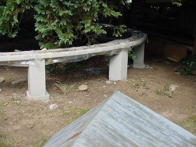

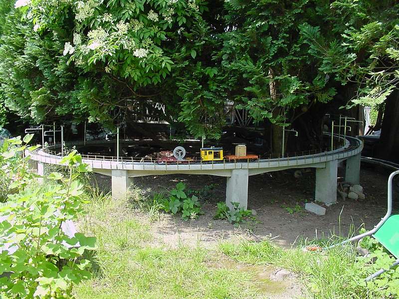

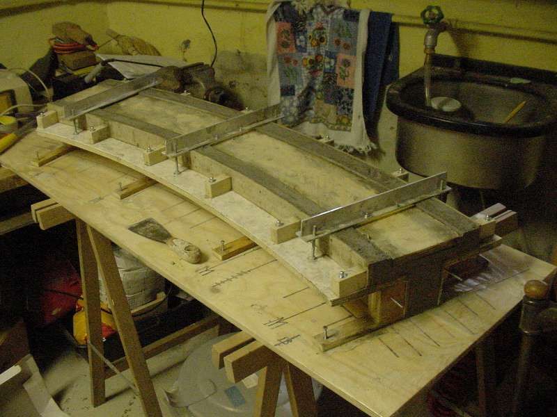

heute ist zum ersten Mal die Fahrleitungs-Gruppe ausgerückt, um die Strecke nach Prato mit der Fahrleitung auszurüsten. Kernstück dieses Streckenteils ist der Kreisviadukt von Prato, der durchgehend, mit einem Durchmesser von 4 Metern, in knapp 30 Promille Steigung liegt. Er besteht zur Hauptsache aus 12 Segmenten, die alle im letzten Sommer gegossen wurden.
Form für Beton-Brücken-Element (fst-tigrottino)

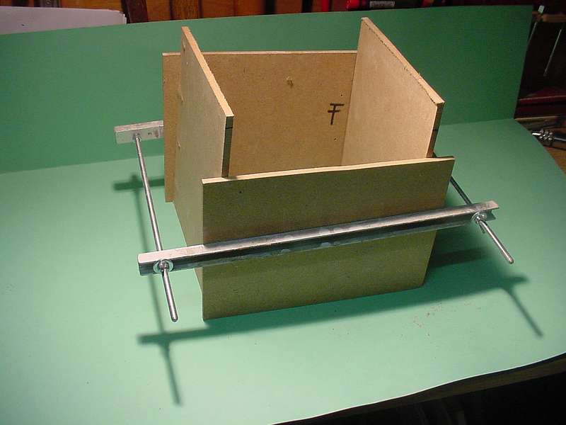

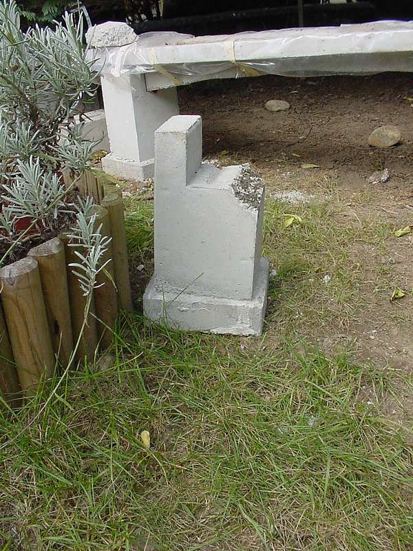

Auch die Pfeiler wurden mit einer Form gegossen.
Formkasten für Betonguss Pfeiler (fst-tigrottino)
Pfeiler-Produktion (fst-tigrottino)

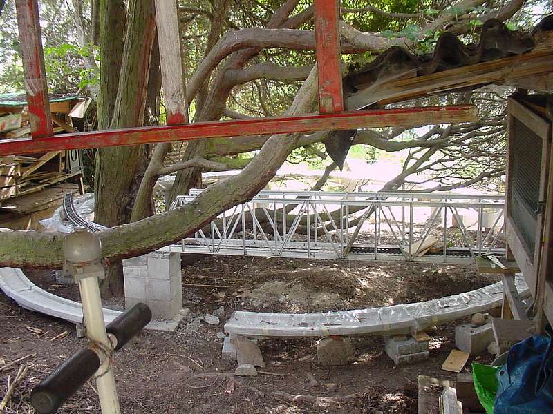

Dadurch, dass ich beim Zusammensetzen meines "Bausatzes" mit den höchsten Pfeilern begann, konnte ich immer die gleiche Form benutzen. Durch Unterstellen der Bogenteile mit Backsteinen konnte die exakte Lage und das genaue Mass der Pfeilerhöhe bestimmt werden. So wuchs der Kreisviadukt sehr schnell.

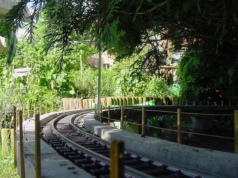

Dann begann das Anschrauben der Geländerstützen. Rund 240 kleine M2-Messing-Dübelchen wurden bereits in die Segmente eingegossen. so war es bloss eine Schraub-Ausdauerarbeit. Die Geländerstangen konnten anschliessend eingezogen werden.
Geländer-Montage (fst-tigrottino)
Geländerstangen-Montage (fst-tigrottino)

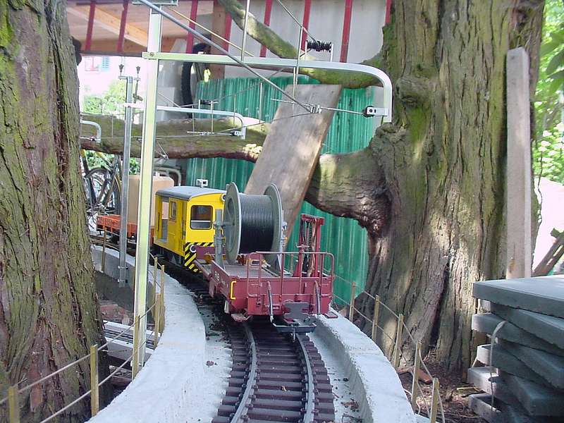

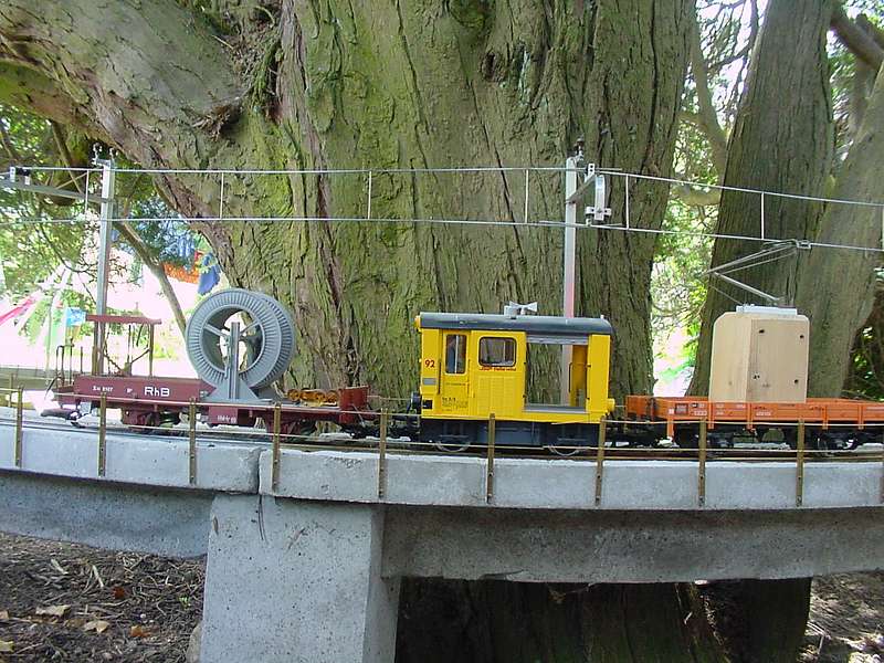

Jetzt gings an die Fahrleitung, deren Masten auch in bereits eingegossene M3-Messingdübel eingeschraubt werden konnten. Ich verwende das Rohmaterial der LGB-Fahrleitung, die durch eine Behindertenwerkstattt in der Nähe hergestellt wird. Das Drahtsystem beziehe ich von train-tower.
Fahrleitungs-Gruppe im Einsatz (fst-tigrottino)
Kreisviadukt von Prato I (fst-tigrottino)

Deine Brücken gefallen mir sehr gut, insbesondere die Kombination des niedrigen Bogenviadukts mit der Fachwerkbrücke oben drüber wirkt sehr interessant ! Ich vermisse allerdings eines: verwendest du keine Fundamente für die schweren Pfeiler ? Besteht nach Dauerregen oder nach Frost nicht die Gefahr, daß Dir das alles undefiniert aus dem Lot gerät ?

Hallo Bremsklotz,
als Unterlage für die Pfeiler verwende ich dicke Pflastersteinplatten (20x20cm). Die Sintflut im letzten Sommer und den eisigen Winter und die riesige Schneelast im Februar/März haben sie auf jeden Fall unbeschadet überstanden. Auch Senkungen sind nicht vorgekommen. Im Übrigen liesse sich auch so etwas leicht korrigieren, da die einzelnen Brückenelemente bloss eingesetzt sind. Sie lassen sich jederzeit leicht wieder anheben.
Mal schauen wies im nächsten Winter geht.

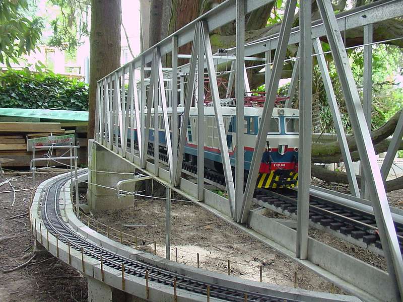

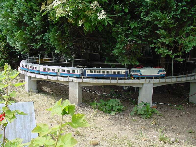

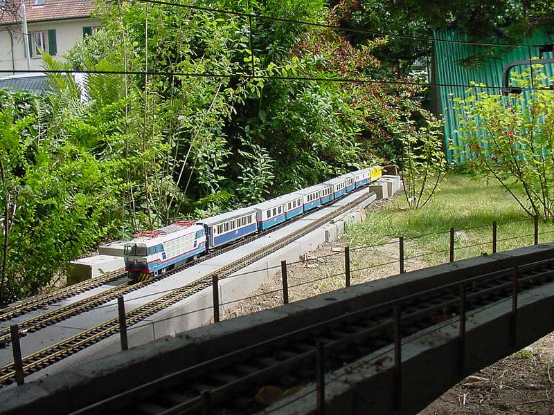

Die Fahrleitungs-Monteure waren bei diesem heissem Wetter tüchtig am Arbeiten und haben den Kreisviadukt mit der Fahrleitung ausgerüstet. Heute konnte zum ersten Mal der Express-Zug CAMELIA von der behelfsmässigen Stazione Prato starten zur Fahrt unter dem Draht nach Gardenia.
Stazione Prato im Bau (fst-tigrottino)
Kreisviadukt von Prato elektrifiziert (fst-tigrottino)
Kreisviadukt von Prato Fahrleitung o.k. (fst-tigrottino)
Viadotto Thuja mit Fahrleitung (fst-tigrottino)

Hallo RhBler,
vielen Dank für die Rückmeldung. Nein, das sind Eigenbauten, aus der Zeit vor den Kiss-Wagen. Dafür hat es auch einen 1.-Klass-Wagen, Gepäck- und Postwagen. Ich habe diese 5 Wagen vor einigen Jahren gebaut, weitgehend aus dünnem, mehrlagigem Sperrholz, damit ich die Fenster in den Zwischenraum schieben konnte. Aus der Nähe zeigen sich natürlich viele Unzulänglichkeiten, aber aus Distanz, in Fahrt können sie noch genügen. Und erst recht in der Nacht, wenn bloss die erleuchteten Fenster (und im Moment leider noch durch ein paar nicht abgedichtete Ritzen!?) langsam über den Viadukt bergwärts fahren.

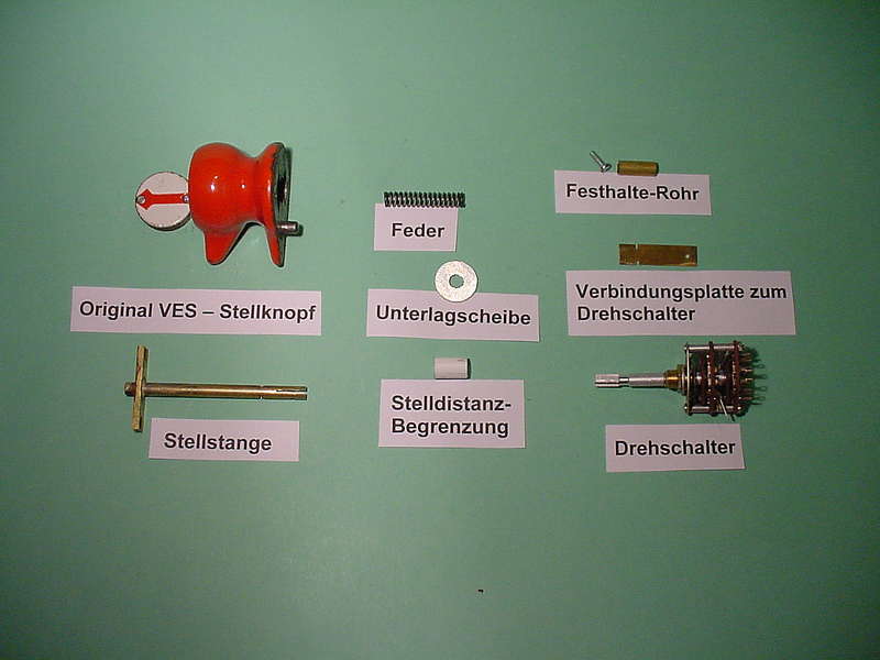

wächst die Anlage und kommt ein Bahnhof dazu, so muss auch an das zugehörige Stellwerk gedacht werden. Prato bekommt ein Aussen-Stellwerk mit Original-VES-Stellwerkknöpfen. Diese konnte ich aus dem abgebrochenen Stellwerk des Bahnhofs retten, in dem ich aufgewachsen war.
Das System ist einfach: Der Stellknopf (rot=Einfahrt; grün= Ausfahrt; blau=Weiche) dreht über eine Stellstange einen Drehschalter. Handelsüblich ist bloss der Drehschalter. Die Verbindungsteile mussten selber hergestellt werden.
Einzelteile VES-Schalter (fst-tigrottino)
Zusammenmontiert und provisorisch in die noch rohe Stellwerkfront eingebaut, sieht es so aus. Die Stellbewegung (90 Grad) entspricht dem maximalen Stellweg des Drehschalters. Damit kann ich, z.Bsp. mit einem 4 kontaktigen Drehschalter bei einer Weiche, die folgenden Befehle während des Wegs ausführen: Rückmeldung Weichenstellung links - Weiche links - Weiche rechts - Rückmeldung Weichenstellung rechts.
