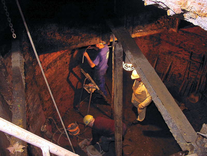

dein Klosterstollen ist ja ein tolles Ding nur "mit unter Tage im Schacht II"
weis ich nicht :cry:
Der wird grad abgeteuft aber da sind uralte ziegel und anderes drin :shock:
Bis dann denn
Peter (BKM)
Normal langsam
:snoopy:
Re: Projekt Klosterstollen IIf
Hallo Peter,
Schacht II wurde bereits 1948 verfüllt und jemand aus der Nachbarschaft hatte den Kontrollschacht geöffnet und Erde und Gartenabfälle dort hinein entsorgt.
Ich habe einfach original Erde genommen im Ofen getrocknet und mit Leim-Wassergemisch in meinen Schacht II eingebracht.
Schacht III war 1975 sogar leer gespült und erneut verfüllt, dazu wurde auch der gesamte Aushub an Erde von meinem Hausbau mit zum Verfüllen genutzt.
So ist der größte Teile des Inhalts der ursprünglich verfüllten Schächte fort gespült worden.
Bild von der abgeschlossenen Aufwältigung von Schacht II.
Wie zu sehen ist einfach Erde und keine Steine.
