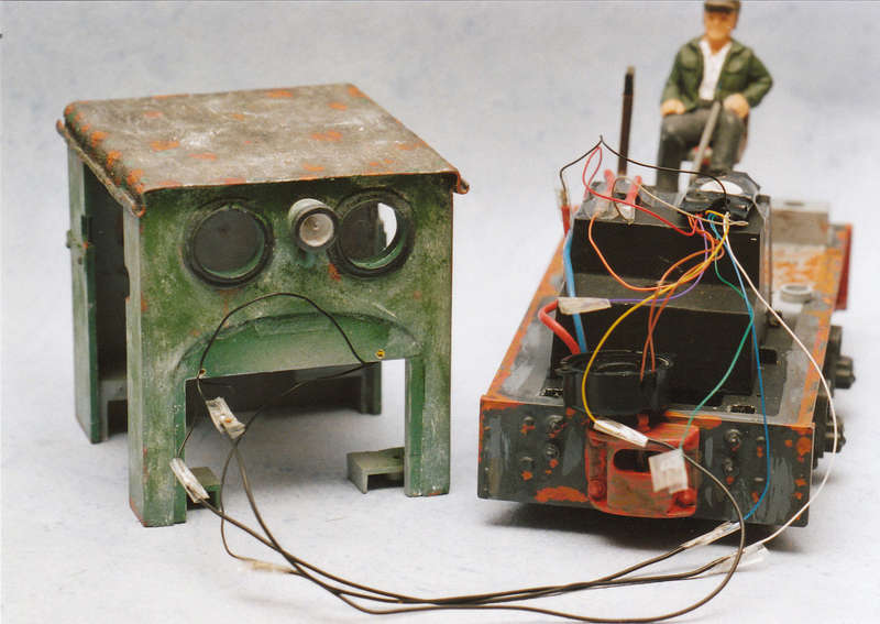

Das Fahrerhaus ist nun fertig lackiert und verkabelt:
FBD105 (Kellerbahner)
und wartet dem mit dem Unterbau verheiratet zu werden. Auf diesem wurde zuerst provisorisch die Funktion des Dekoders, die Durchgängigkeit aller Leitungen geprüft und die optimale Lage für den Dekoder und den Lautsprecher gesucht:
FBD106 (Kellerbahner)
Der Lautsprecher wurde vor dem vorderen Lüftungsgitter plaziert. Damit kommt das Motorgeräusch schön von dort wo es hingehört. Und der Platz auf dem Bleigewicht reichte für den Dekoder.

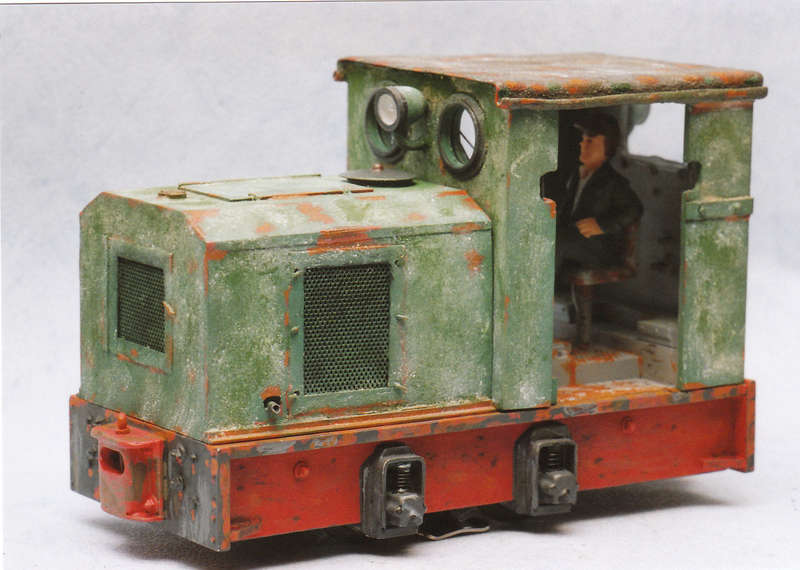

Und so sieht dann das Gesamtergebnis aus:
FBD107 (Kellerbahner)
Verglichen mit dem Ausgangzustand
FBD1 (Kellerbahner)
doch ein augenfälliger Unterschied, oder ?
Ich möchte gar nicht, zum Beispiel, auf die deutliche Vergrößerung des Vorbaus abheben, da könnte es sonst zu Grundsatzdiskussionen mit Bunt- und Feldbahnerinnen kommen :oops: .
Mit der Patina habe ich mich zwischenzeitlich auch etwas angefreundet :knuddel:, nach dem der erste Frust verflogen ist. Ist halt meine Ingrid :love: .
Sieht doch ganz hübsch aus die Kleine :- , oder ?
