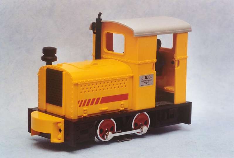

Längere Zeit wurde überlegt den knatschgelben LGB Jonny Feldbahndiesel einfach so zu belassen:

Sie so „schön“ gelb zu lassen wäre die bequeme Lösung 8) . Aber wie sieht das aus ?:
FBD3 (Kellerbahner)
Jonny vor Faßwagen
Nein, das paßt einfach nicht :shock: . Das Gelb muß weg ! Beim Stöbern in Buntbahners-Galerien hat mir das Bild von Peer gefallen, der seinen Feldbahndiesel schön mit Farben, Pulvern und anderem verrostet und gealtert hat:
