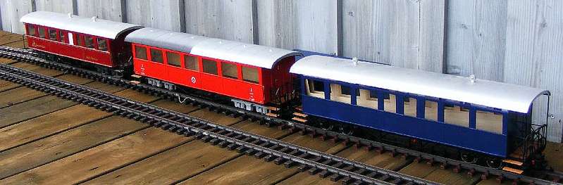

mal wieder neues aus meiner BVZ-Werkstätte:
In der letzten Zeit hat sich einiges an dem Neu-Aufbau des DFB B 4233 (ex BVZ B 2224, C4 33) und dem Bau des B 2223 getan:
BVZ_B_2223_2224_2225 (furkabahn)
Hinten im Bild steht der B 2225.
Bei den Wagen habe ich es mit der Innenverblendung etwas einfacher als sonst, da ich auf Stanzteile von SRM zurückgreifen kann.

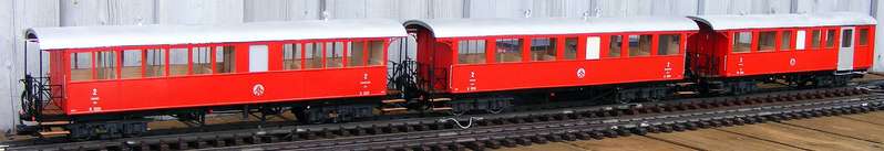

dieses Wochenende ist endlich der B2223 fertig geworden.
Damit ergibt ich sich folgendes Bild für den ganzen Zug:
BVZ_zug (furkabahn)
Die Frage ist jetzt nur, was zum Antrieb des Zuges dienen soll. Ich bin da extrem unentschlossen! Was meint ihr dazu?
