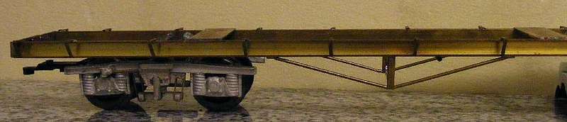

Seit einiger Zeit reift bei mir der Plan auch die BVZ in meinen Fahrzeugpark mit aufzunehmen. Als erstes Fahrzeug habe ich vor einiger Zeit den Schneeplug vorgestellt.
Seit zwei Jahren versuche ich nun das typische Drehgestell SWP 53 nachzubauen, das für viele der älteren BVZ Wagen typisch ist und unter einigen Wagen auch heute noch Dienst tut. Letztes Wochenende kam die rettende Idee und unter der Woche konnte ich einiges an Weissmetall in schöne silberne Teile umwandeln:
Teile für eine Drehgestellblende:
SWP53_1 (furkabahn)
Wie sagt der Fernsehkoch? "Ich habe da mal etwas vorbereitet....."
In diesem Fall sind dies Rahmen von Altbaupersonenwagen, die vor einiger Zeit bei dem Bau der BVZ B2225 entstanden sind.

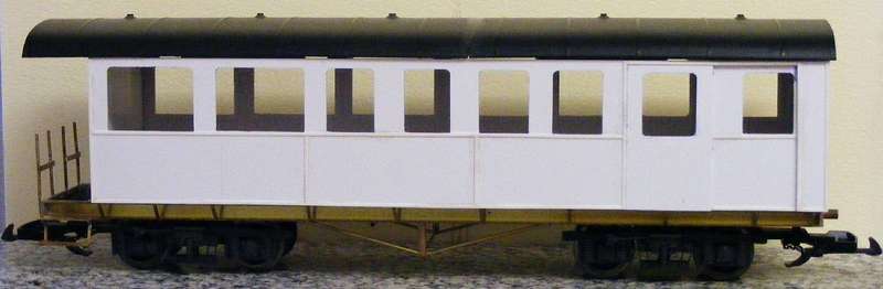

Zusammen mit dem ersten Drehgestell SWP53 (allerdings noch ohne Bremsbacken) sieht das dann so aus:
SWP53_2 (furkabahn)
Welcher (für die BVZ typischer) Wagen das jetzt wird dürft ihr schon mal raten - nur so viel - der Bauzustand des Wagens sind die 70-er Jahre.
Gruss Joachim

Hallo Joachim,
..ist das jetzt ein rateSchmal ;-)
Auf jeden Fall sieht Dein Guss richtig stimmig aus, und Dein Wägli - bei dem kurzen Untergurt, bleibt irgendwas von SIG von 1890 übrig...
Ein BD oder FZ? ..auf einen alten C4 wohl eher weniger weil die Dinger recht früh Geschichte waren, sprich verschrottet...
Gruß Ottmar

Hi Ottmar
Die erste Vermutung war auch schon die richtige...........
Der C4 geht nicht, weil der 1951 in der Mattervispa gelandet ist und die FZ (DZ) haben immer die alten Drehgestelle behalten.
Heute habe ich etwas weitergebastelt, die Drehgestelle sind soweit fertig, es müssen nur noch die Bremsbacken an die nun vorhandenen Halter geschraubt werden. Zudem hat der zweite Drehgestellsatz für den nächsten Wagen grosse Fortschritte gemacht.
Bei dem Kasten mache ich mal wieder den Fernsehkoch, denn der war schon seit leztem Winter vorbereitet :wink:
Nun ein Bild vom aktuellen Bauzustand:
BVZ_BD_2292 (furkabahn)
Joachim

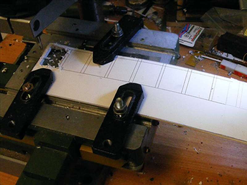

Dieses Wochenende habe ich an dem BVZ B2222 weitergebaut!
Das gibt mir die Gelegenheit euch meine "CNC-Light" Methode zu zeigen, die ich verwende, wenn ich keine Originalzeichnungen in ausreichend guter Qualität zur Verfügung habe.
Ich zeichne dann die benötigten Teile im CAD und klebe den Plot dann mit Prittstift auf die zugeschnittne Kunstoff-Platte:
BVZ_B2222_1 (furkabahn)
Nach dem Fräsen können die Kleberückstände dann problemlos mit Waschbenzin entfernt werden.
Joachim
