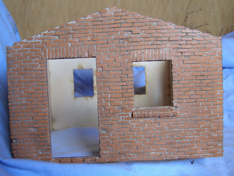

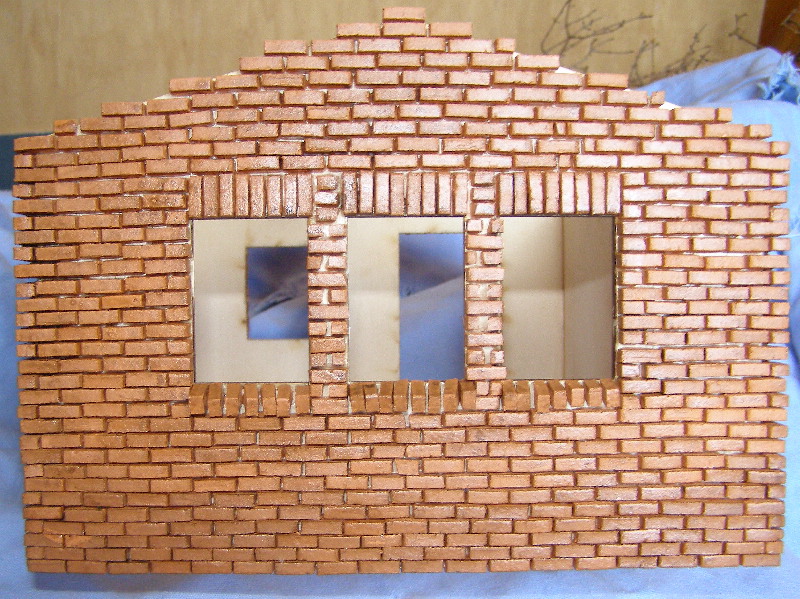

mittlerweile muß ich nur noch etwas nachschleifen, damit der Weißschleier von den letzten Steinen verschwindet, aber ich zeige mal die fertige Vorderwand und einen Zwischenstand der Rückwand.
R_ckwand (Gleisbauer)
verfugte_Vorderwand (Gleisbauer)
MfG Christoph
MfG Christoph

Hallo Christoph,
da kann man nur sagen: one walll free !
Die Rückwand springt einen momentan in der Farbe noch etwas an, aber die Wand mit dem Türdurchbruch macht einen sehr guten Eindruck. Und nie vergessen: Wenn dich einer fragt, über der Tür ist ein Betonsturz, die Steine sind nur Verblendung.
Sehr gelungen !
Grüße aus dem trüben Franken,
Hans-Peter
Hans-Peter

Moin Hans-Peter,
die Rückwand hatte ich da einmal mit der Holzbeize behandelt, die glänzt nunmal, dafür nehmen die Steine weniger Gips an. Nach dem verfugen wird das ganze mit Stahlwohle von oben nach unten abgeschliffen, dabei bricht der Glanz. Allerdings kommt nach dem Schleifen dann noch 1-3 mal Beize drauf, damit die Fugen schön grau werden. Dann wird nochmal geschliffen. Übrigens ist die ganze Hütte verblendert.
MfG Christoph
MfG Christoph

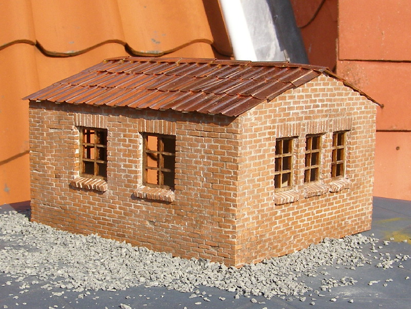

jetzt gibts es auch mal ein Bild der verfugten Rückwand. Mittlerweile ist auch das Dach aus Kupferelemten drauf, mal sehen, wie ich das grün bekomme...
verfugt (Gleisbauer)
MfG Christoph
MfG Christoph
