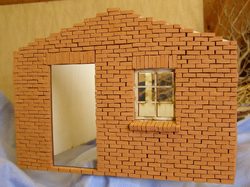

nein ich habe mich nicht geirrt, dieser Beitrag soll hier stehen und nicht im Marktplatz :wink: Schließlich geht es nicht um ein neues Produkt aus dem Lasergangsterumfeld, sondern um das, was ich aus einem bereits bekannten Bausatz zusammenpfusche :wink:
Um es kurz zu machen: ich habe eine Hütte von Harald mit Ziegeln verblendet (Sichtmauerwerk vor eine bereits existierende Wand mauern)
Mein Ausgangsprodukt war eine Hütte Typ 2 aus der bekannten Laserbrennerei. Für das Mauerwerk habe ich Ziegelsteine von www.miniaturziegel.de verwendet. Als der Bausatz und die Zeigelsteine zum ersten mal aufeinander trafen, habe ich mal eine Probelegung gemacht, damit die Steine am Ende auch übers Eck passen und nichts dazwischengepfuscht werden muß: dabei kam heraus, daß bei auf Gerung gesägten Wänden die Steine passen. Also habe ich die Hüttenwände auf Gerung gesägt und zusammengeleimt. Anschließend ging es los: rund um die Hütte wurde die erste Schicht Steine mit wasserfesten Holzleim aufgeklebt, zum Glück passte alles :freude:
Dann folgten noch 2-3 Reihen rings herum, bevor die Aktivitäten auf die Giebelwand mit der Tür konzentriert wurden:
gemauerte_Giebelwand (Gleisbauer)
Da kann man dann später nach dem verfugen schöne Risse einarbeiten :twisted:

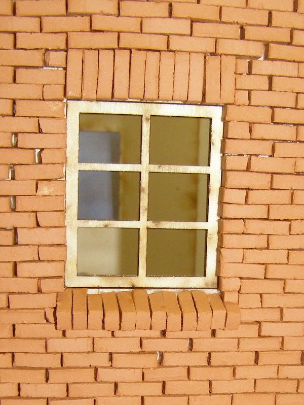

gemauertes_Fenster (Gleisbauer)
Bei der Fensterbank hätte ich mir den ersten Stein rechts auch sparen können...

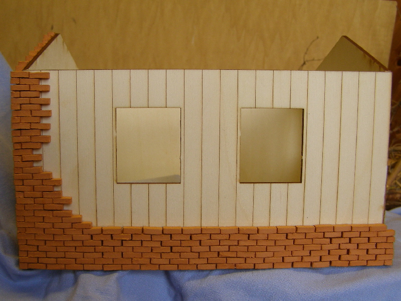

gemauerte_Seitenwand (Gleisbauer)
So sehen die beiden Seitenwände z.Zt. aus. Aktuell schätze ich den Bedarf auf etwa 3000- 3500 Steine, nachdem ich die ersten 1000 fast komplett verbaut habe. Dem Gesamteindruck der Mauern nach, hatten die Maurer viel zu wenig Bier, außerdem wurde wahrscheinlich auf schlechtem Boden gebaut.

Christoph, schöne Fleissarbeit, bin dann mal gespannt, wie das Mauerwerk nach dem Ausfugen wirkt, denn da wird's teilweise ganz schön eng...... Wie willst du die Dachschräge mit den Steinen darstellen? Die Steinreihe unter der Türe könntest du weglassen und durch eine Betonschwelle ersetzen.

Moin Marcel,
danke fürs verschieben, war mir leider zu spät aufgefallen. Auf die Fugen bin ich auch etwas gespannt. Zur Not kann man die ja noch auffräsen oder so. Die Dachschrägen wollte ich mit dem Fliesenfräser oder der Steinscheibe machen und überlege gerade einen Giebelbalken einzuziehen und dann mit Sparren weiter zu machen. Das Dach soll dann mit Blechen (www.miha-modell.com) gedeckt werden. Die Betonschwelle vor der Tür ist eine gute Idee, ich wollte zuerst aber auch testen, ob die Steine passen, damit ich oben am Dach dann nicht stückeln muß. Da gab es nur diese Reihe. Was mir an den Ziegeln gut gefällt ist die Plastizität an den Stellen wie der Tür und den Fenstern oder den Wandecken. Und mit etwas Glück kann man noch schlimmeres Mauerwerk in der freien Wildbahn entdecken, vor allem wenn der Heimwerker fleißig war...
