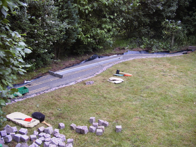

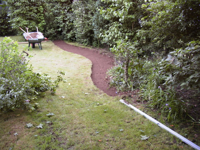

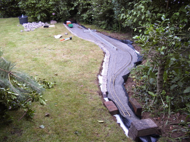

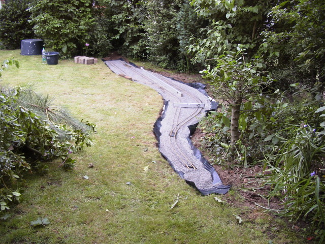

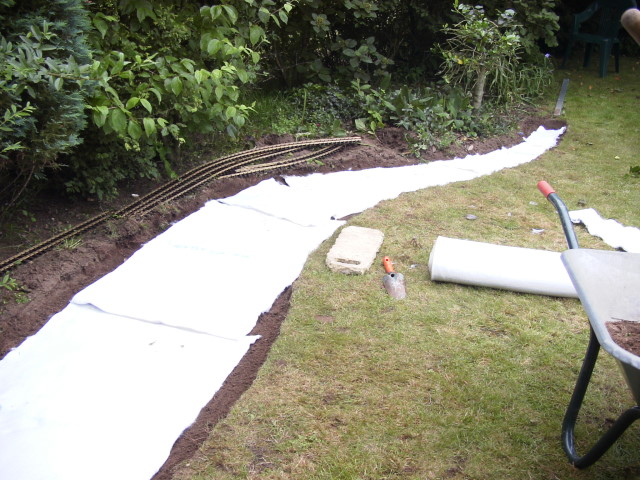

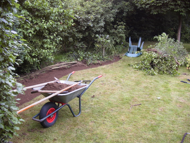

Heute hatte ich die Gelegenheit, also habe ich einfach mal angefangen. Eine Kiefer und der alte Ilex mussten dafür sterben.
Eine Frage bitte noch: Wie befestigt Ihr denn das Zubehör im Split, z.B. Grenzzeichen etc. einfach reinstecken und gut ist?
Hoffe nicht, dass mein Bahnhof heute Nacht zum Katzenklo wird, es gräbt sich dort bestimmt erstklassig.
Erster Aushub und Tod des alten Ilex (hajo)

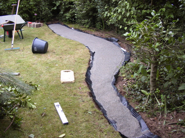

Planum (hajo)
Vom Teich war noch Flies über (hajo)
Edelsplitt 2-5mm vom Asphaltwerk (hajo)
Die Gleise haben Platz genommen (hajo)
Folienkante mit Granit verstärkt (hajo)
Bau_07 (hajo)

Hallo hajo mir ist aufgefallen das du teichfolie unterlegst hast du nich bedenken das du einen teich baust übrings sind meine erfahrung nach über 15 jahren freiland ,unkraut wächst überall man kann es nur verzögern durch bestimmte maßnahmen aber noch zu was anderen thema du köntest den schienstrang dadurch verlängern , in dem du eine schlaufe machts mit kreuzung als brücke oder tunnel ,macht natürlich mehr aufwand

@Bab: Das ist keine Teichfolie. Das weiße ist so eine Art Polster gegen Wurzeln, die hatte ich noch vom Teich über. Darüber folgt eine Folie die man mir im Fachhandel empfohlen hat, die ist wasserdurchlässig und soll gleichzeitig das Durchwachsen von Unkraut verhindern. Die Gartenmärkte haben das Zeug selbst im Einsatz, es ist unter den Pflanzen die meist auf den Tischen im Außengelände präsentiert werden. Wir werden sehen ob es hält. Dachpappe hatte ich schon mal zur Nachbargrenze eingegraben damit nichts durchwächst, das war nicht dauerhaft und wurde auch schnell brüchig.

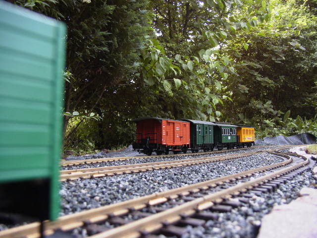

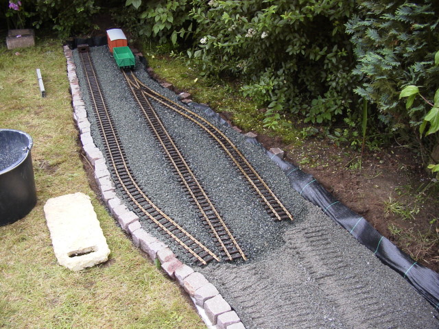

Heute wollte ich eigentlich weitermachen. Allerdings hat mich Murphy's Gesetz erwischt. Ich war erneut bei den Asphaltwerken und habe angemerkt, dass m.M. nach viel "Mehl" in dem Splitt enthalten war. Daraufhin wurde festgestellt, dass ich versehentlich "Fräsgut" statt Edelsplitt erhalten hatte. Da ich vorher nie mit Splitt gearbeitet hatte, habe ich das natürlich auch nicht bemerkt.
Also habe ich eine neue Fuhre mitgenommen, dieses Mal aber wirklich Edelsplitt. Habe dann die Gleise wieder hoch genommen und die oberste Schicht von dem Fräsgut entfernt. Darauf dann den richtigen Splitt, niveliert und die Gleise wieder verlegt. Ich finde das sieht jetzt viel besser aus.
Im Bild oben/links der Edelsplitt 2-5mm und unten/rechts das Fräsgut.
Bau_08 (hajo)
Es gibt noch viel zu tun aber ich finde es sieht recht großzügig aus:
Bau_09 (hajo)
Bau_10 (hajo)
Beste Grüße Hajo
