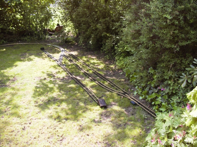

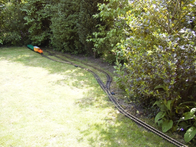

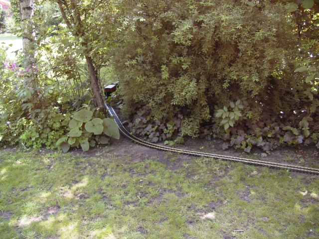

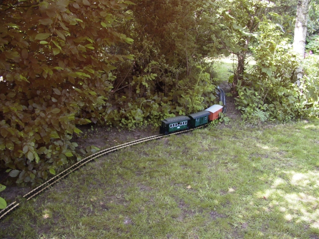

Hier noch mal ein paar Bilder mit probeweise ausgelegten Gleisen. Der Bahnhof auf dem letzten Bild (jetzt Maselheim) entspricht dabei dem ersten Entwurf, also bitte nicht irritieren lassen.
Garten_001 (hajo)
Garten_002 (hajo)
Garten_003 (hajo)
Garten_004 (hajo)
Beste Grüße Hajo

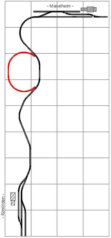

So, hier noch mal die Option. Ob das eine gute Idee ist? Bin mir nicht sicher!
Option (hajo)
So wäre eine längere Fahrtstrecke denkbar. Ein oder mehrmals durch die Büsche. Vielleicht auch Quatsch, mal sehen...

Martin Ristau
Beiträge: 653
Re: Meine Nord-Süd-Bahn ;o)
Beitrag von Martin Ristau »
Hallo hajo,
die Idee an sich is gut, allerdings solltest du darauf achten den Kreis gut zu tarnen! :wink: Das sollte bei der schönen Hecke ja nicht all zu schwer fallen. Oder du legst den Abzweig in einen Tunnel! So kannst du den Kreis dann trotzdem für unbemerkte Zugkreuzungen verwenden!
Martin
