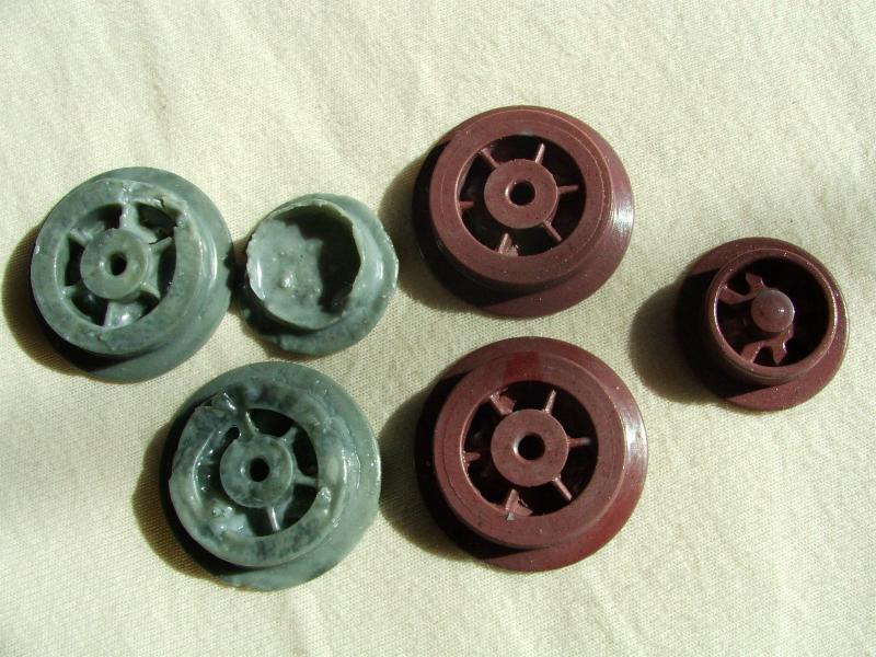

zu diesem Thema habe ich vor einiger Zeit auch umfangreiche Tests gemacht .
R_der_2 (Regalbahner)
Bei den linken Rädern hatte ich einige Tropfen Kunstharzfarbe beigemischt .
Ergebnis = die werden nie fest :roll:
Die rechten wurden mit Revell Farben gefärbt , funktioniert besser , bleibt aber immer
etwas milchig und je mehr Farbe um so spröder wird das Resin .
R_der_3 (Regalbahner)
Hier habe ich einige Tropfen Drucker Patronen Nachfülltinte reingemacht .
Zuerst war ich begeistert , das färbt richtig gut , aber nach ein par Minuten fing
alles an aufzuschäumen :cry:
Dann habe ich irgendwann aufgegeben und streiche halt wieder Farbe drauf .
PS. Resin : SG 2000 vom Kunstoffversand Dotzauer
Silikon : Lukopren N 1522

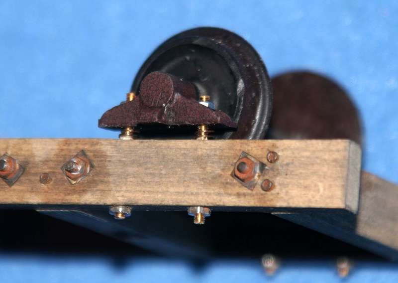

hat wohl ein bißchen länger gedauert :twisted:
11: montiert (paule)
guckt nicht so auf die räder, die haben offensichtlich schon einiges durch.
vielen dank für die unterstzütung von buntbahners und mitlesern :wink:
die gießergebnisse sind für mich optimal.
es ging noch optimaler. zwischenzeitlich wurde auf empfehlung inkl. materiallieferung (vielen dank :!: ) steinmehl unter das resin gemischt. die ergebnisse sind top: kein aufschäumen, viel fester, schön graugrün :wink:
auf dem bild sieht man achslager der serie ohne alles. probemontiert mit spiralfedern aus der bastelkiste. die räder haben 25 mm durchmesser. da ich keine gewindeschneider habe, habe ich probehalber eine gewindestange M2 verbaut.[/quote]
grüße
paule
Beiträge: 4435
Re: O&K-Achslager für hölzerne Feldbahn-Trucks in 1:13
Moin Paule ,
das schaut ja gut aus :D
Was mir nicht ganz kar ist , waren diese Lager wirklich so gefedert :?:
Ich hoffe jetzt lacht mich keiner aus :oops: aber ich habe so was noch nie im Original gesehen .
Ansonsten werde ich das wohl bald mal etwas kleiner bauen müssen :wink:
wobei mir Rudolf's Lager recht gut gefallen .
phpBB2/viewtopic.php?t=6313
Die Gießerei dieser Winzlinge ist mir einfach zu stressig .
