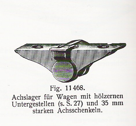

der vorbild-thread phpBB2/viewtopic.php?p=241797#241797 hatte natürlich einen modellbauerischen hintergrund, auch wenn das hier vorgestellte achslager nicht dabei ist bzw. wohl auch nicht dabei sein kann; ich glaube nicht, dass sowas noch museal erhalten ist.
ich habe mir dieses Achslager für meine 1:13-holzdrehgestelle gebaut:
01 Vorbild (paule)

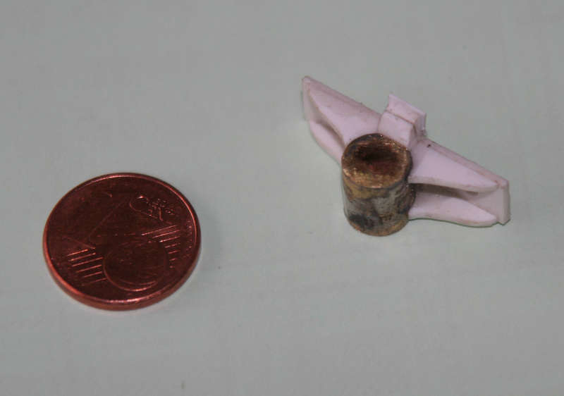

das lager entstand aus einem 7 mm langen stück 6,5-mm-rohr (radio-teleskop-antenne), das an an der sicht-seite mit 0,3-mm-ms-blech verlötet wurde. innen wurde es mit spänen und 2k-kleber ausgegossen.
der träger besteht aus 1-mm-pvc. die geschwungenen wangen wurden auf klebefolie ausgedruckt und auf der pvc-platte nachgeritzt, anschließend mit dem dremel auf kontur geschliffen. als klebe-lehre diente ein entsprechender holz-vierkant. fugen wurde mit 2k-kleber ausgestrichen.
02 Achslager (paule)

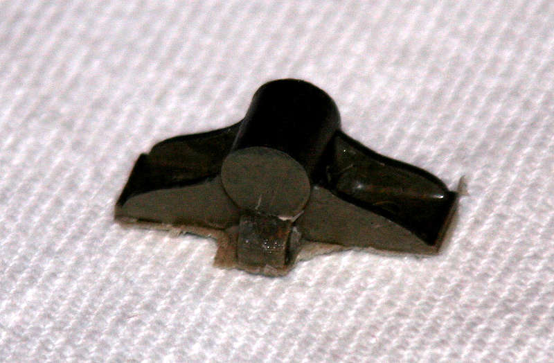

03 Achslager (paule)

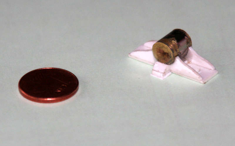

04 Achslager (paule)
am wochenende werde ich das achslager mal abformen und probehalber abgiessen. meint ihr, das kriegt man mit einer einteiligen form hin? hinterschneidungen unter dem lagerkorpus habe ich durch ausgiessen mit 2k-kleber vermieden.

paule hat geschrieben:meint ihr, das kriegt man mit einer einteiligen form hin? hinterschneidungen unter dem lagerkorpus habe ich durch ausgiessen mit 2k-kleber vermieden.
Das müsste schon gehen , hängt natürlich auch von der Qualität deines Silikons ab .
Wenn du mehr Lager als nur für ein zwei Wagen machen willst , würde ich mir eine
Form mit mehreren Lagern machen .
Viel Erfolg

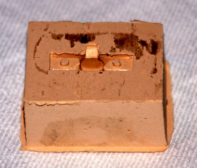

das hier ist gerade aus der form genommen:
05 erster abguss (paule)
es ist der erste halbwegs vernünftige abguss. sieht nicht besonders berauschend aus, weil die form an der kehle zwischen schmierkasten und lagerkörper aufgrund einer kleinen luftblase im silikon beim allersten probeguss ausgerissen ist.
das sieht man hier mittig links ziemlich gut:

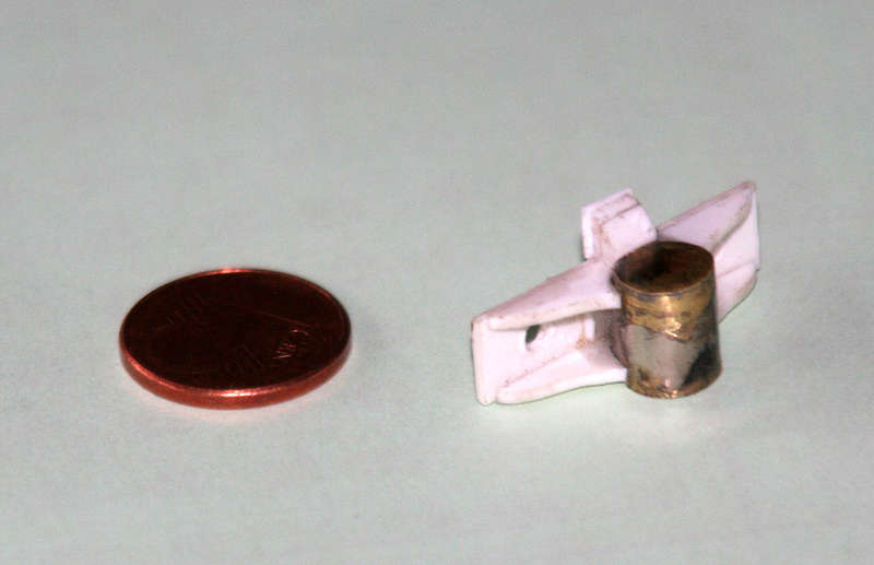

06 form (paule)
die form selber ist nicht berauschend, wenn man sich die wülste zwischen lagergehäuse und träger ansieht. das sind allerdings keine luftblasen, sondern 2k-kleber-tropfen an der form.
das ganze ist nun nicht so wild, weil form und probeabguss sozusagen meine resin-premiere waren. das urmodell muss ich halt an den stellen noch mal nacharbeiten.
das gießharz ist ein PUR-gießharz von http://www.klebstoff-profi.de/. sehr leichtflüssig. gefärbt mit pigmenten. ich habe 0,8 % entlüfter beigegeben. ich werde den nächsten abguss mal ohne entlüfter versuchen.
