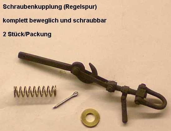

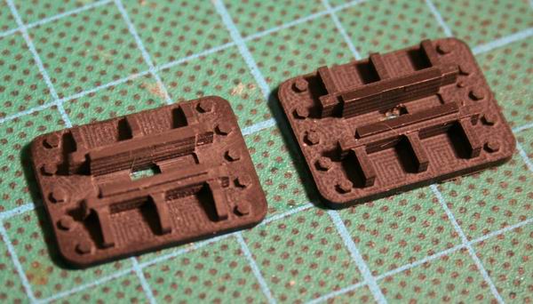

Zwischenzeitlich ist die Zughakenführung fertig.
Und da zeigt sich, dass man nicht alles fräsen muß. Ein wenig Handarbeit zur Anfertigung der Schrägen und Rundungen (links) geht schneller :lol:
Am Mittwoch entscheidet sich, ob die Zughakenführung zu der Schraubenkupplung von Torsten passt.
fotos/data/6609/57Schraubenkupplung-Regelspur.JPG
Denn dann ist Hochzeit :wink: und die Teile werden zusammengeführt.

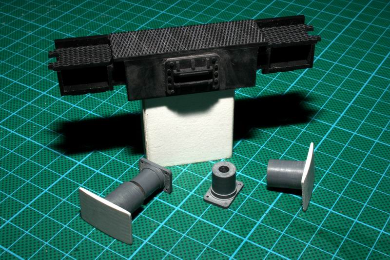

So, mal wieder ein Stückchen weiter.
Da habe ich mir zuerst einmal etwas Licht geleistet, um die Frässpuren deutlicher ausleuchten zu können. (Blende 30 machts möglich) :lol: :lol:
Und das kommt dann dabei heraus:
Die Puffer sind auch schon fertig.
In Ermangelung einer Drehbank komplett gefräst. Was man an den Spuren erkennt. :cry:
Auf dem Bild natürlich nicht sichtbar: Die Puffer bilden eine funktionsfähige Baugruppe :idea:
- mit 5mm Federweg,
- Verdrehsicherung, da es sich ja um Rechteckpuffer handelt,
- zerlegbar, um die Teile getrennt lackieren zu können.
Und alles in der Pufferhülse. Nichts stört hinter der Pufferbohle.
Jetzt fehlen nur noch die kleinen Scharniere.

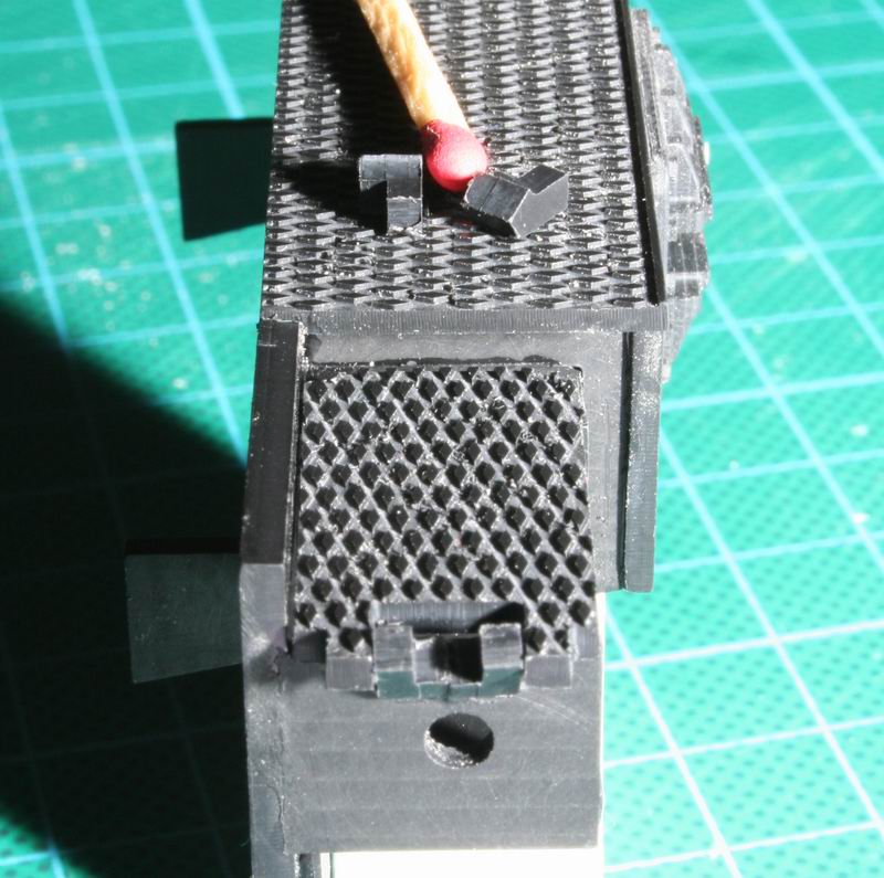

Beitrag von Prellbock »
Eigentlich bin ich zur Gartenbahn gestoßen, weil die Arme immer kürzer wurden, um eine Zeitung vernünftig zu lesen.
Nie wieder Kleinteile an TT-Modellen befestigen. :lol:
Das muß ein gewaltiger Denkfehler gewesen sein.
Dank moderner Lesehilfen :lupe: kann man sich schon mal in den Macrobereich wagen.
Allerdings mit Vorsicht, werden dabei doch auch kleinste Fehler brutal sichtbar.
Nur überlasse ich meine Modelle keiner Jury :wink:
Und im Garten wird sich keine Ameise zu nahe heranwagen. :box:
Die noch zu erbringenden 0,4mm-Bohrungen kommen in einer Phase der relativen Entspannung dran.
Muß ja nicht unbedingt ein Bohrer seinen Geist aufgeben. :wink:

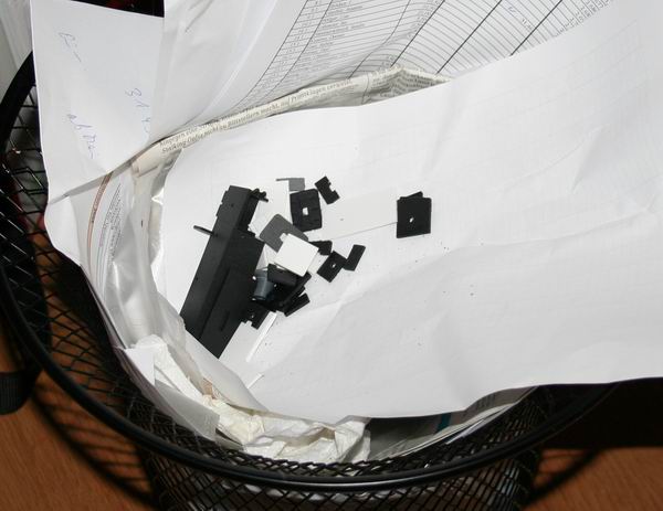

So, das wars.
An irgend einer Stelle beim Übertragen von Maßen nicht aufgepaßt.
Damit findet das Projekt in Ermangelung von Material und Zeit sein vorläufiges unrümliches Ende :cry:
Prellbock

bkm
Beiträge: 1120
Re: Klapp-Puffer am Harzkamel
Beitrag von bkm »
Hallo Winfried,
auweia was ist denn da mit CAD und CNC schief gelaufen?
Um Teile in die Tonne zu kloppen muß man sie doch nicht vorher mit der Fräse tagelang bearbeiten. :shock:
Einfach eine Kunststoffplatte kaufen und direkt vor dem Laden in den Nächsten Papierkorb, fertig. :idea: :unknown:
Hallo, Du Pappspezialist,
wenn Du alle Teile fein säuberlich ausgeschnitten und bombenfest verklebt hast, dann wirst Du sicher ähnlichen Frust empfinden, wenn plötzlich die entscheidende Bohrung an einer unmöglichen Stelle angelangt ist. :wink:
Für ein Standmodell ausreichend, aber als Funktionsmodell inakzeptabel.
Da ist auch kein neue Bohrung für die zentralen Wellen zu setzen.
Die Ursache liegt wahrscheinlich beim zweiten Vormuster. Da hatte ich eine Wandstärke im vorderen Bereich nicht berücksichtigt.
Bei der Korrektur wurde dann eben nicht alles geändert, was notwendig gewesen wäre.
Und keine Bange.
Es gab bereits telefonische Nachfragen nach dem Inhalt meines Papierkorbes :lol:
Ich weiß nicht, was derjenige mit den vielen Papierabfällen will. :wink:
Und eine Lösung zeichnet sich am dunklen Abendhimmel ab.
So dicht liegen Freud und Leid beieinander.
Schöpferische Grüße an alle, die auch Hobeln und nicht nur Späne machen. :roll:
noch einmal an die Vorredner.
Es ist doch müßig, immer nur die positiven Seiten des Modellbaus darzustellen.
Ein Anfänger könnte meinen, es liefe bei uns immer alles glatt. Und sind von eigenen Rückschlägen doppelt frustriert.
Dass dem nicht so ist, kann man ja nun bei mir live verfolgen.
Da hilft auch keine Maschine.
Den Mist, den man selbst verzapft darf man ruhig auch selbst eingestehen und ausbaden.
Und da möchte man im ersten Moment die Wanne umkippen, obwohl der Stöpsel der einfachere Weg wäre.
Ich suche gerade Materialreste zusammen, um mit etwas Patchwork das Thema am Leben zu erhalten :lol: :lol: :lol:
